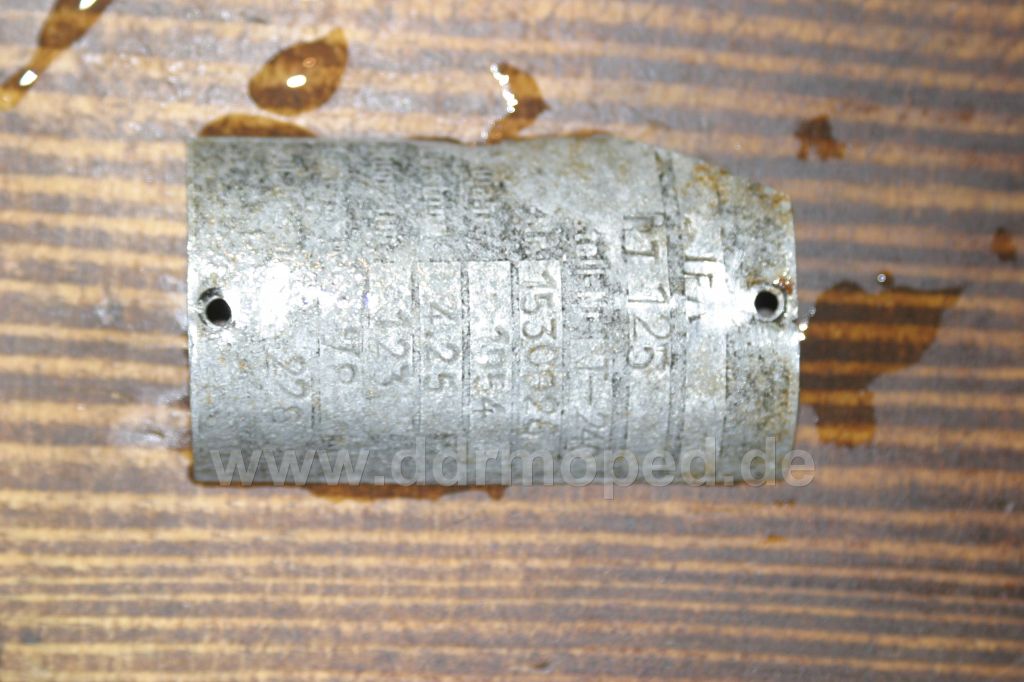

Habe jetzt das Typenschild abgemacht und es gesäubert da steht bei Fahrgestellnummer T-240 , Motornummer ist identisch.
Bin mir jetzt nicht mal mehr sicher ob das Typenschild original ist????

mach am besten mal ein bild davon, was ihr alles so findet....

Ich glaube das wird nicht weterhelfen weil man darauf nichts erkennt

komisches typenschild, habe ich so noch nicht gesehen!
die nummer macht gar keinen sinn - vielleicht ein ersatzrahmen - die hatten ja keine nummer...aber die ersatztypenschilder (blanko) waren ja auch geprägt...
wie es aussehen sollte, siehst du auch hier im forum.
den rest müsste man sich mal vor ort snsehen. meld dich doch nochmal per mail!

So ein Typenschild habe ich auch noch nie gesehen. Das sieht wirklich wie eine Art Ersatztypenschild aus, wohl möglich von einem Ersatzrahmen stammend. Ich tippe auch wegen der Vordergabel stark auf diese Theorie.

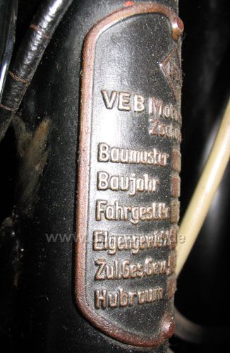

Das Typenschild der 1954er RT müsste so aussehen (leider kein besseres Foto):
Oben eine Raute mit der Schrift IFA drinnen. Darunter steht VEB Motorradwerk Zschopau und dann kommen die Daten des Fahrzeuges. Bei Baumuster steht z.B. IFA RT.

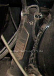

Und gibt es die Fahrgestellnummer nun noch irgendwo am Rahmen? Am Steuerkopf finde ich keine. _uhm.gif
So müßte es am Steuerkopf aussehen, meine ist Bj.53.(Schuldigung, hab leider z.Z. nichts Schärferes.)
Grüße Kurt

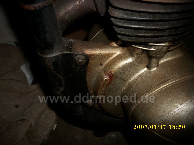

Ist Dein Motor noch der originale ?
Da müßte dann ein Herstelldatum eingeschlagen sein, wie z.B. hier :
Grüße Kurt
