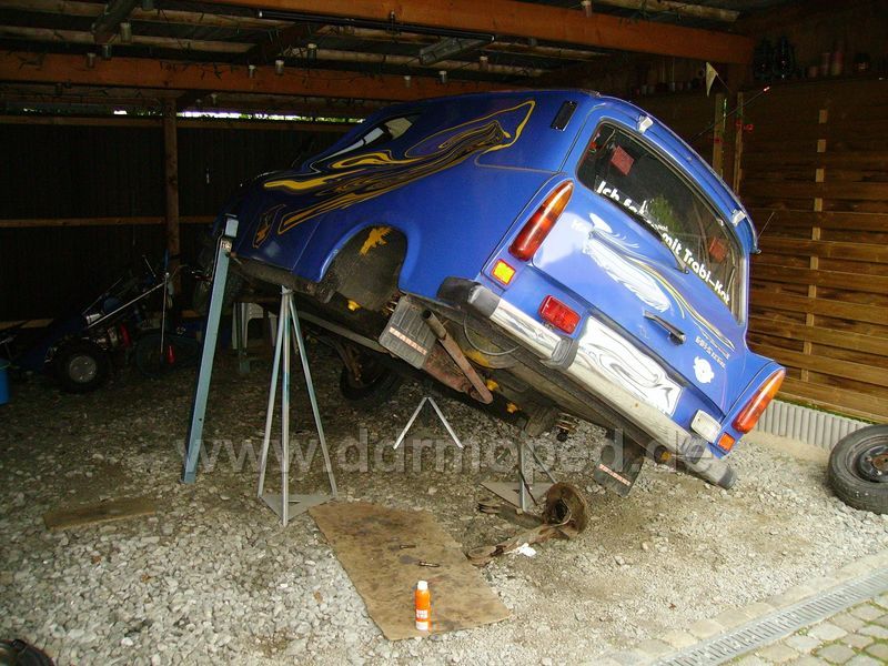

Nach reichlicher Überlegung und mit dem Ziel vor den Augen, ihn bis zum Wochenende wieder fahrbereit mit TÜV (vor einem Jahr abgelaufen) zu bekommen, gings heute dann doch los.
Hauptarbeit: Gesammte Hinterachse wegen Durchrostung tauschen, sowie die Bremsanlage und Radlager in dem Zusammenhang mit erneuern.
Eigentlich kein großer Akt, aber ein bisschen fehlte irgendwie die anfängliche Motivation.
Zur Montage wurde die Hebevorrichtung angesetzt....

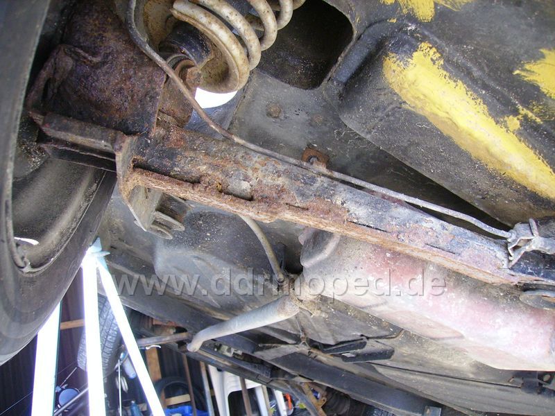

Die Hinterachse (beide Dreieckslenker) müssen getauscht werden, da das Hohlprofil durchrostet ist und damals für eine der letzten größeren Fahrten provisorisch verstärkt wurde.
Eigentlich würde die ganze Sache besser wie Original halten, nur der TÜV sieht das garnicht gern und die Kontrolle ist schon lange überfällig - also wechseln!

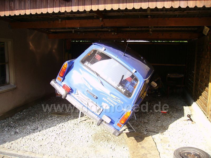

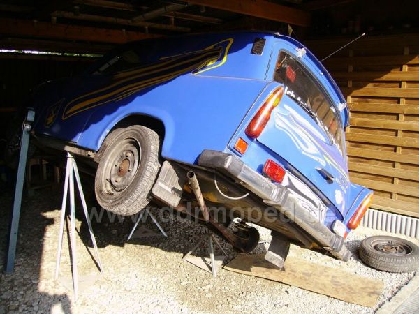

Mittlerweile ist die Hinterachse komplett demontiert und die Achsaufnahmen mit etwas Rostschutzfarbe versehen.
Morgen kommen dann die Neuen drunter, wobei der Achsstumpf als einziges Altteil wiederverwendet wird.

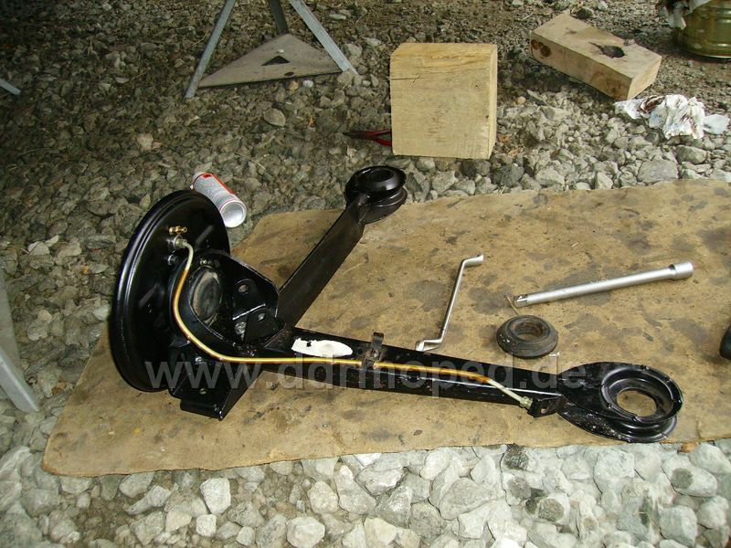

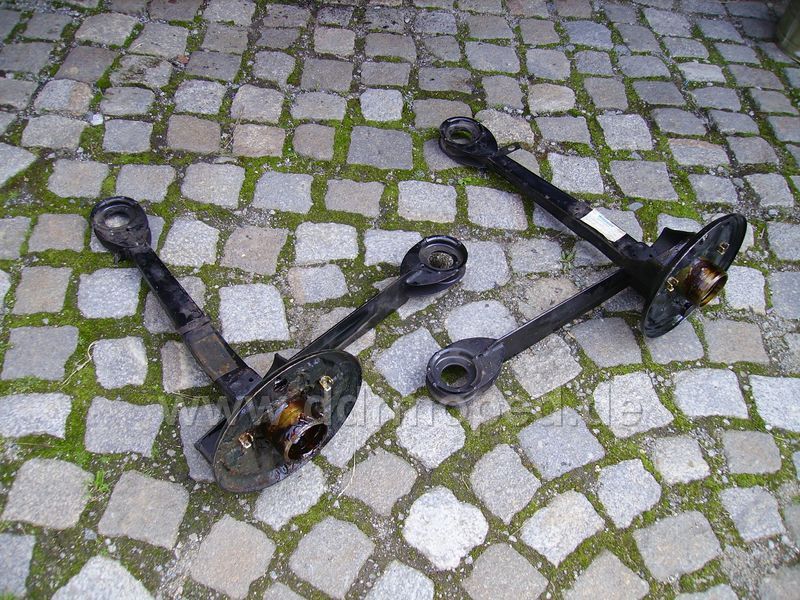

Also, verbaut werden zwei nagelneue Dreieckslenker - mittlerweile eine echte Rarität, an die ich über Beziehungen gekommen bin.

Nachdem alles Vorbereitet wurde (Radlager, Bremse, Bremsleitung, Gummilager) wurde auch gleich noch die hintere Hauptbremsleitung samt Verteilung und Schläuche ausgetauscht.
Doch dann kam (irgendwas ist ja immer rolleyes.gif ) bei der Montage die Ernüchterung. blink.gif
Somit war erstmal Baustop angesagt, da ich nu morgen erstmal schauen muß was mein Schraubenhändler so zu bieten hat und danach der Notfallplan ausgearnbeitet werden muß.
Morgen zum Mittag muß "der Gute" jedenfalls wieder auf allen Vieren stehen, sonst wird der TÜV-Termin am Freitag knapp, denn es gibt noch einiges zu tun... sad.gif
