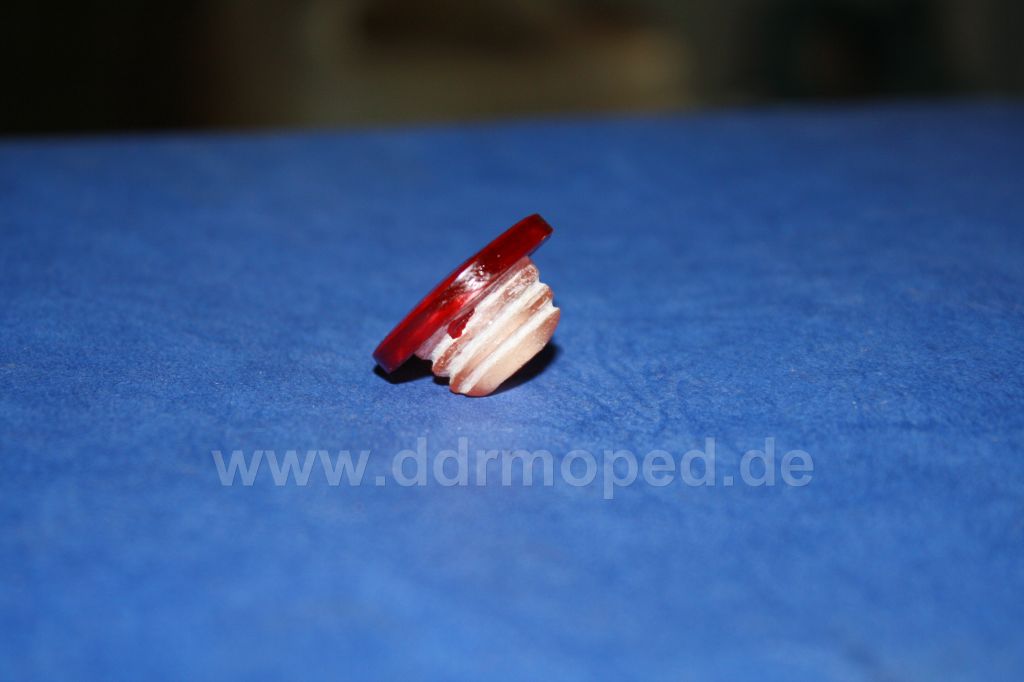

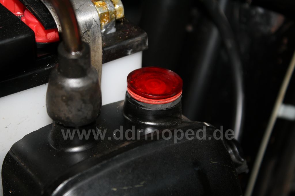

So mal was neues, hab mir mal eine Kontrolllampe "gebastelt".
Habe mir aus Polyesterharz eine selbige gemacht. Hab mal ein Bild noch für euch, für den Anfang erstmal besser als nichts
Geschrieben am: 07.07.2009, 10:05
Hundert Punkte für das erste Stück! Wie hast Du das gute Stück befestigt, wie original mit Gewinde?! Hast Du mal ein Bild demontiert ohne Schaltkasten?
Dank & Gruß,
Bernd

Danke, danke,
Hab es genau auch wie das Original mit Gewinde.
Kann am Wochenende gern noch mal ein zwei Bilder o. Schaltkasten machen.
MfG
Micha584
Geschrieben am: 10.07.2009, 20:15
Beiträge: 20
Mitgliedsnummer.: 1390
Mitglied seit: 18.07.2008
So nun mal ein Foto mit dem Gewinde, ist aber ein Bild vom zweiten Versuch.
