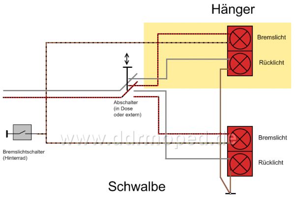

QUOTE (lambiman @ 25.06.2009, 23:08)
Masse nimmste vom Rücklichtträger.
Meinst du den Rücklichtträger des Rücklichts an der Schwalbe? Also sozusagen ein neues Kabel mit in die Rücklichtdose einbasteln, das dann hoch zur Anhängersteckdose führt?
Edit: Ja klar, was sonst. biggrin.gif
Gibt es denn eigentlich noch andere 7-polige Steckdosen, die doppelt abschaltbar sind, also Rück- und Bremslicht?
Grüße, Clemens
Edit 2: Also in der Theorie sähe das dann so aus - jetzt muss man nur noch die Steckdose einarbeiten.

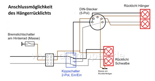

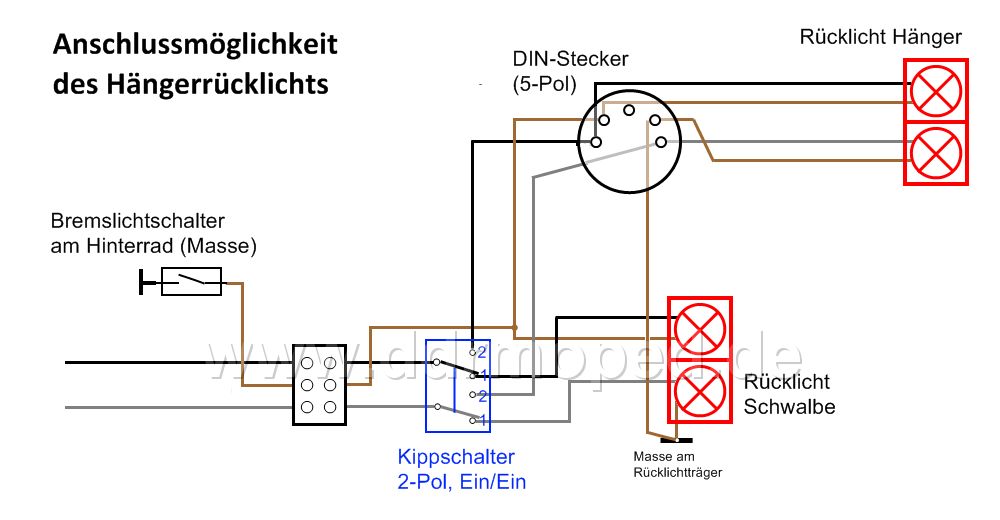

So, ich hab mir das ganze jetzt nochmal genau überlegt:
neue (also kleinere, bessere, wasauchimmer) Anhängersteckdosen / Stecker mit 2 Abschaltkontakten gibt es einfach nicht (mehr). Deswegen werde ich das ganze jetzt mit DIN-Stecker (auch Diodenstecker / Boxenstecker genannt) und manuellem Kippschalter bauen.
Bei mir kommt also jetzt ein 5-Poliger DIN-Stecker (4-polig würde auch reichen, 5-polig hab ich aber eben da) und ein 2-poliger Kippschalter mit den Schalterstellungen Ein/Ein zum Einsatz.
Das ganze sähe dann schaltplanmäßig so wie auf dem Bild aus.
Vielleicht hilft es ja irgendwann noch jemand anderem weiter.
Grüße, Clemens
