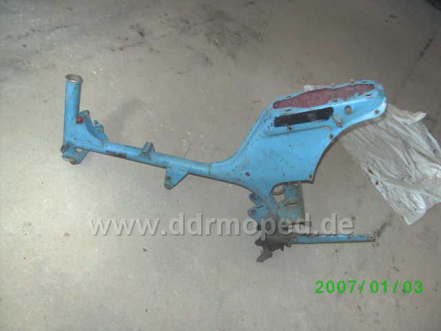

Habe hier eine Rahmen, er ist Bj. 1972 und erbraucht eine neue Fußrasten aufnahme auf der linken Seite.
Wer braucht sowas?

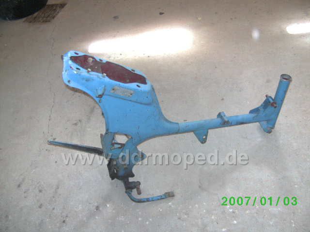

Hier ist die andere Seite.
