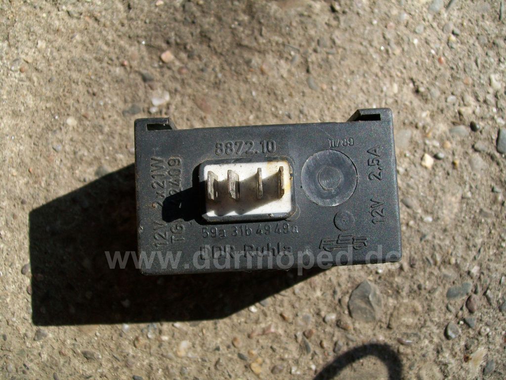

Ok, schaun wir doch erstmal, was da alles so dabei ist, damit ihr auch wisst, womit ihr es zu tun habt. Soweit ich das sehe, passen hier nicht alle Teile zusammen.
Lichtmaschinen:
8305.1/1 -> Elektronische Zündung, 6 Volt
8305.1/4 -> Elektronische Zündung, 6 Volt (passen beide rein. Diese hier entspricht allerdings dem Handbuch)
8307.10 -> Unterbrecherzündung, 6 Volt (hat hier nix verloren biggrin.gif )
8872.10 -> Ladeanlage, 12 Volt, passt leider zu keiner der Lichtmaschinen. Ihr benötigt z.B. die 8871.6/2 oder 8871.10 bei diesen Lichtmaschinen.
Der Braune Kasten ist das Steuerteil für die Zündung. Ich weis nicht wie es bei den alten Steuerteilen war, aber bei den Nachbauten ist die Bordspannung wohl egal. Gib am besten einfach mal davon noch die Typnummer an. Dann wissen wir es genau.
Das blaue Teil wird wohl die Zündspule sein. Da wäre die Typnummer auch sehr hilfreich, damit wir wissen für welche Spannung sie ist und ob für elektronische oder Unterbrecherzündung.
Im moment würde ich mal darauf tippen, dass der Vorbesitzer von ner 6 Volt Unterbrecherzündung auf 12 Volt Elektronikzündung umbauen wollte, sich aber bei den Teilen ein wenig vertan hat. Einfach mal noch die anderen Bauteile erstmal identifizieren, dann können wir schauen, was sich draus zuasmmenstückeln lässt. ;-)

Also erstmal ist doch die Frage welche Zündanlage ihr verbauen wollt?
Bei der Elektronik(erstes Bild) benötigt man ein Steuerteil(brauner Kasten) eine 6V Zündspule(haste noch nicht) und die 2 blechklemmen im Herzkasten rechts welche das Steuerteil halten
Bei der Untebrecherzündung benötigt man schon viel weniger eigentlich nur noch die Zündspule hier aber 12V steht ja immer drauf ob die Bosch spule funktioniert möcht ich bezweifeln
Jetzt wäre noch wichtig welche Bordspannung ihr habt sprich was steht auf den Birnen drauf 6V oder 12V (bitte mal alle durchschauen)

Also Dina
Laut eurer auflistung der in der Grundplatte eingeschlagenen Nummern handelt es sich dabei um eine Elektronische Zündanlage für eine Bordelektronik mit 6V
Also müsstet ihr alle Birnen auf 6V umrüsten die Fassungen sind gleich dazu brauchst du folgende Birnchen
6V 35/35W für Frontscheinwerfer
4x 6v 21W für Blinker samt Blinkgeber 6V 2x21W(nicht den schwarzen kasten nehmen du brauchst den Zylindrischen wie im Star)
6V 21W Rücklicht
6V 5W Bremslicht
Und die Konventionelle Ladeanlage die du auch im Star drin hast schaut einfach auf die Baujahrprägung da macht ihr nichts falsch so ab 80 drunter würde ich keine nehmen.
Alle Daten beruhen natürlich darauf das keiner mal die Spulen auf der Grundplatte umgelötet hat dann ham wir ein Problem
Achso das Steuerteil solltes du nehmen können die Primärspulen sollten immer gleich sein egal ob 6V oder 12V Grundplatte
Was für ein Baujahr war eigentlich eure s51 ab 89 wurde auf 12V Bordelektronik umgestellt dann sollte auf dem Typenschild s51/1 stehen?
