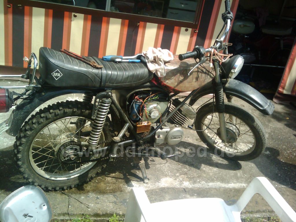

Mein Schwiegersohn in Spe ist Besitzer einer S51/1......nunja....dat Dingen ist total verbastelt und nun brauchen wir eure Hilfe.
Es fängt schon damit an das zb die Zündkerze ( 260) vom Gewinde nicht reinpasst...sie rutscht durch.
Ich hab mal im Forum gesucht...aber die ganzen Bezeichnungen verwirren mich doch etwas ......

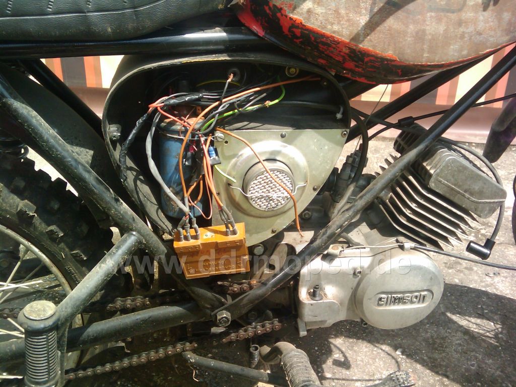

Bild 2

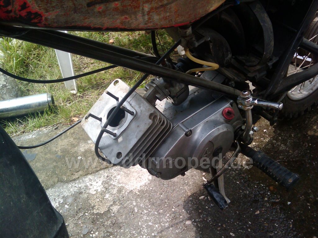

Bild 3 BJ 1989

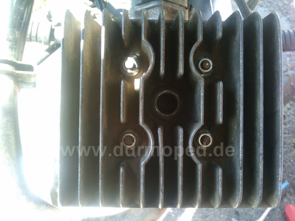

Bild 4

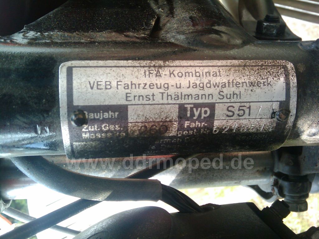

Ich kann mit den ganzen Bezeichnungen S51 B E usw nichts anfangen...bzw die hier nicht zuordnen.

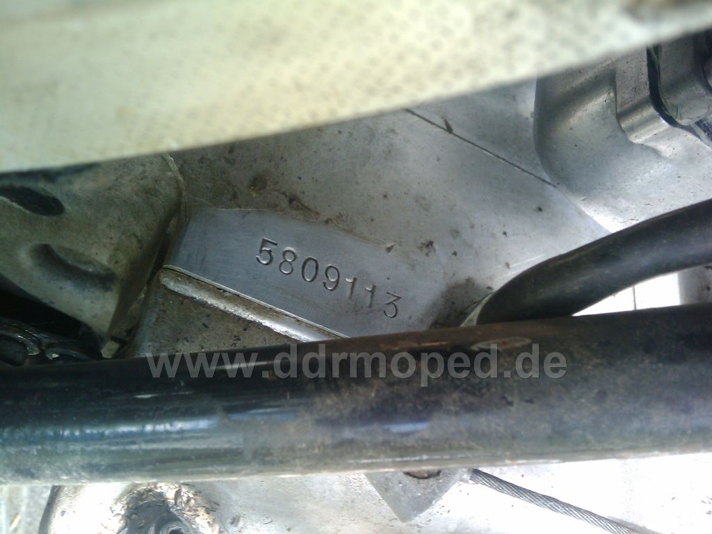

Geschrieben am: 16.06.2009, 11:50
Beiträge: 1023
Mitgliedsnummer.: 1554
Mitglied seit: 19.09.2008
Motornummer

biggrin.gif Grüß dich Onkel Swen,
unter welcher Bezeich nung gugg ich denn nu?? Unter Enduro?
Wat wollen wir genau wissen......wat dat überhaupt für eins ist tongue.gif , ich hab unter S51/1 nix gefunden

jagdhamsterin
Geschrieben am: 16.06.2009, 12:10
Beiträge: 1023

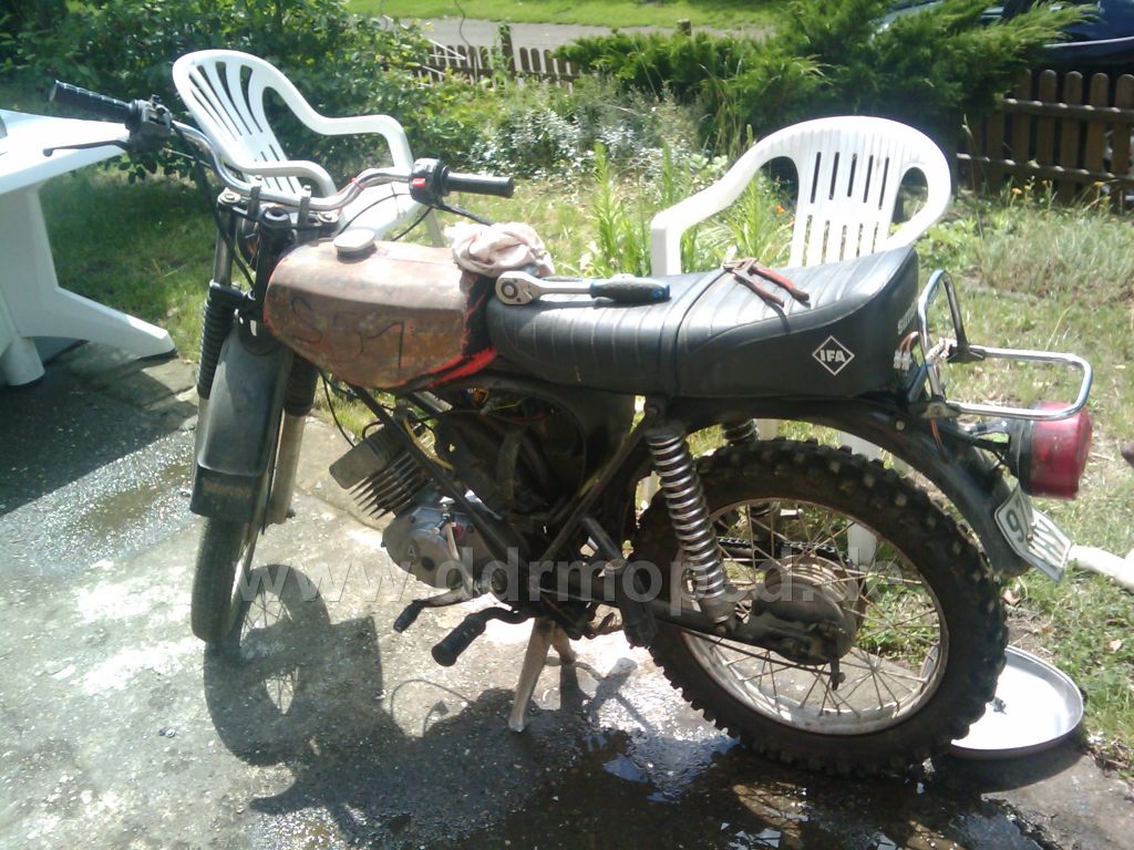

thumbsup.gif Auf dich iss immer verlass Swen
So können wir uns nun Stück für Stück drantasten......
Ich weiß dat Moped sieht sehr schlimm aus....er hats für 50 Euronen gerettet.

Gab aber nicht auch eine S51 / 1 C. Aber es sieht soweit wirklich nach ner Enduro aus.
Ich muss mal den Ratgeber daheim bemühen.
Aber ihr habt viel Arbeit vor Euch rolleyes.gif .
Auch und die Zündkerze muss druchfallen weil kein Zylinderkopf drauf ist laugh.gif laugh.gif
Spaß, Normalerweise hält das M14-260er, kannst du mal den Zylinderkopf zeigen?
Wenn Ihr was braucht sagt Bescheid - paar Teile hab ich noch auf Halde.

Ich soll mal lieb fragen ob da eventuell ein falscher Kopf drauf ist, da dieser hier ein 16 Gewinde hat anstatt ein 14

enrico-82
Geschrieben am: 16.06.2009, 12:19
Beiträge: 7031
Mitgliedsnummer.: 1445
Mitglied seit: 05.08.2008
Also ich denke der wurde mal geweitet.
Weil ich kenne keinen anderen Kopf der Passen würde und selbst die S70 hatte meiner Meinung nach die M14er.
Hier würde ich nach einem neuen Kopf suchen, das wir das Beste sein.

Mal von oben...brauchste ein Bild im ausgebauten Zustand?
