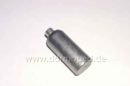

Aufpassen beim Zündkondensator - Kauf!
Es werden häufig falsche, aber ähnlich aussehende, Zündkondensatoren verkauft!
Oft werden Puffer Kondensatoren, wie Remix 2,5 μF 50V, als Zündkondensatoren verkauft. Damit habt ihr keine bzw. keine zuverlässige Zündung, auch wenn die Kerze im ausgebauten Zustand eventuell einen Funken zeigt!

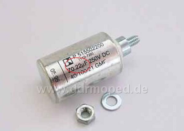

Der richtige Wert ist 0,22 μF, wie auf dem 2. Bild eingekreist dargestellt.
Hier mal ein Bild von so einem "Falschen" und drunter vom Richtigen:

Hier der richtige Kondensator:

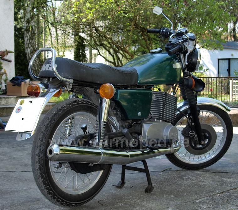

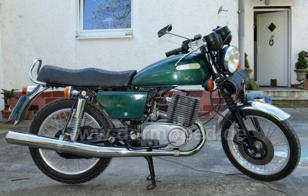

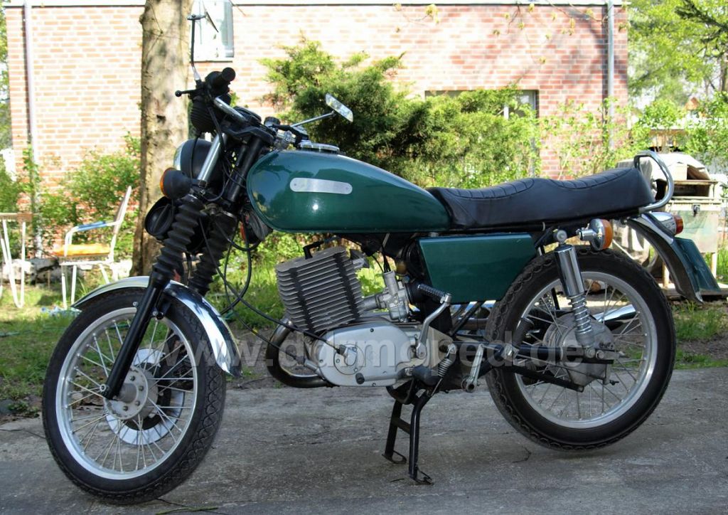

Hier mal ein paar neuere Bilder von meiner ETZ 250 zu ihrem 20. Geburtstag im Frühjahr 2008.
(Baujahr 1988, 285cmm, 25 PS, Chrom vorne und hinten, 3mm Edelstahlspeichen, Bing-Vergaser, Maguralenker, "Kurzhubgasgriff" (Magura), Mini-Rückleuchte (Bauartgenehmigung von 1962),..., neuer Auspuff und achso der Tank ist von einer Kawasaki Z900, so Baujahr ca. 1977)

die andere Seite

von vorn

von hinten

Hi Marco ich noch mal, hab mal ne Frage zu dem Schnellgasgriff,da passt ja dann der Orginale Choke nicht mehr ran wie ich das sehe,wie hast denn das gelöst den Choke betätiger auf den Bing gelegt?
MfG Andreas
Joker
Geschrieben am: 12.07.2009, 09:47
Beiträge: 17
Mitgliedsnummer.: 2049
Mitglied seit: 01.04.2009
Wie funktioniert denn so ein Schnellgasgriff, habe davon noch nichts gehört. _uhm.gif
Ecki
Geschrieben am: 12.07.2009, 12:33
Beiträge: 127
Mitgliedsnummer.: 2190
Mitglied seit: 05.05.2009
Nee mal im ernst hab gelesen das der Hub zwischen unterem Punkt und oberen Punkt im Vergaser(Nadel)sehr groß ist und du muß am Gasgriff immer nachfassen um den oberen Punkt zu erreichen mit dem Schnellgasgriff soll das nicht mehr sein das lästige Nachfassen _clap_1.gif aber ob das funzt weis ich nicht hmm.gif
MZ300
Geschrieben am: 12.07.2009, 22:56
Beiträge: 80
Mitgliedsnummer.: 2346
Mitglied seit: 13.06.2009
Ist eigentlich ganz einfach. Der Gasdrehgriff hatt eine Zugführung mit größerem Durchmesser, dadurch legt der Zug einen größeren Weg zurück, also wenig Drehung und viel Hub im Vergaser! Für den Startvergaser habe ich einen einzelnen Hebel montiert, direkt neben dem Gasdrehgriff. Passt alles super und funktioniert super.
