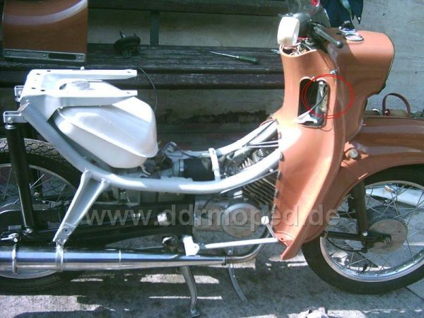

Hallo Raphael !
Ich hatte meinen Blinkgeber vor c. 3/4 Jahr gewechselt, hatte auch Dauerlicht. Genau weiß ich es nicht mehr, aber ich glaube bei den Bild unten im roten Kreis, da müßte er sitzen.
Beste Grüße !

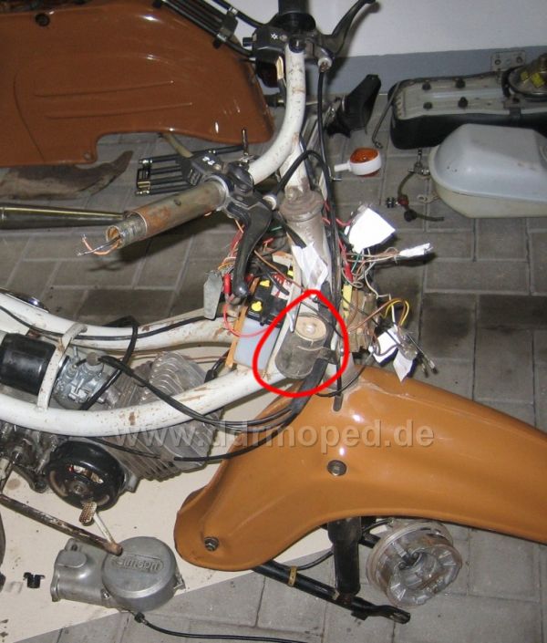

hier noch mal ein genaueres Bild vom Blinkgeber. Wenn die Batterie fast leer ist, passiert das auch. Dann geht meist aber auch schon die Hupe nicht mehr.
Viele Grüße
Christoph
