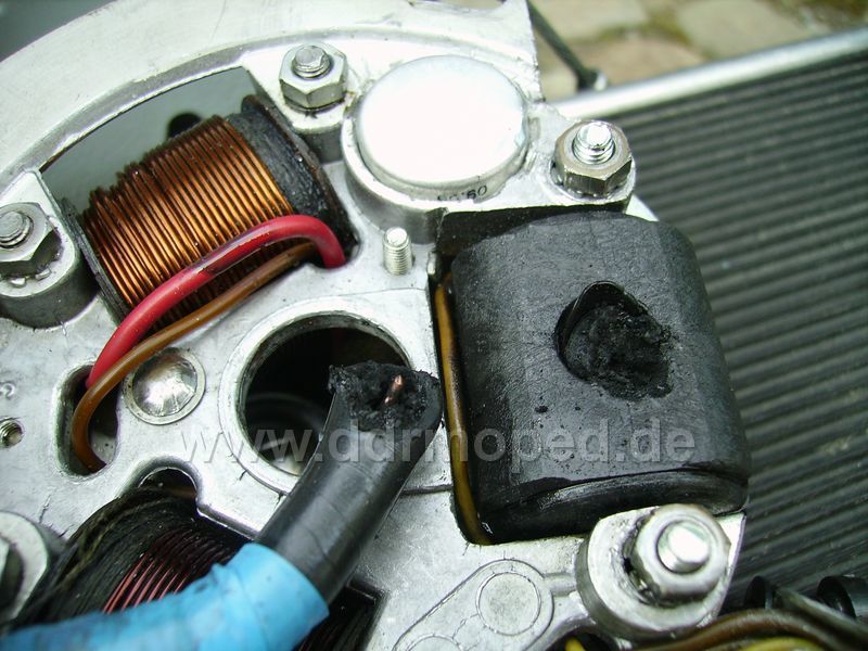

Also erstmal...Ich persönlich streube mich bei der strikten Festlegung "billig/teuer" und der daraus zu erwartenden Qualität... rolleyes.gif
Im Bezug auf die Zündspulen.
Die erste "Gute", die ich gekauft habe (68,90€) hat grade mal eine Ausfahrt gehalten, da war das Hochspannungskabel ab! -unreparabel, also zurück!
Das Gleiche Ergebnis (nur schnell selber reparierbar) bei einer vergossenen Spule (eigentlich S50) für 20€. -hält bis heute! (Bild)
Die letzte gekaufte Spule für 16,50€ (Baugleich mit den weiter oben angeführten) mußte ich komplett neu isolieren, da sie auf voller Breite durchschlug. Selbst das sogenannte Zündkabel machte seinem Namen alle Ehre und ließ die Funken durch die Isolierung ab. Nach dem Umbau funktioniert sie bis jetzt tadellos!
Kurz und knapp, bis jetzt habe ich noch keine neue Zündspule in den Fingern gehabt die auf Anhieb funktioniert hat, egal wie teuer sie war. sad.gif

ENIGMA
Geschrieben am: 04.01.2010, 18:00
Beiträge: 2358
Mitgliedsnummer.: 2215
Mitglied seit: 11.05.2009
Die abgebildete spule hab ich in drei Motoren auch eingebaut,+einer Ersatzlima,welche ich immer bei mir hab,und ich kann nur positives berichten! thumbsup.gif Diese spulen sind zwar für den KR50,aber sehr robust und halten auch hohe Temperaturen aus.Meine freundin ist mit der neuen spule im hochsommer bei einer Oldtimerfahrt mitgefahren die insgesamt so ca.200 km bedrug,an einem Tag,Tadelos!Und auch davor und danach keine sorgen mit Starten oder Zündausetztern.Die gibts für ca.16-17€,und ist damit wesentlich günstiger als die angebotenen nachgefertigten SR1 oder 2 Spulen,da lassen die sich nur den Namen gut bezahlen!
Du musst lediglich das Zündkabel etwas verlängern,und Langlöcher in die Grundplatte feilen,damit du auf das Mass zum Polrad von 0,5mm kommst.wie da allerdings ein Kabel abreisst,ist mir ein Rätzel,denn da brauchst schon rohe Gewalt... _uhm.gif enrico

Geschrieben am: 04.01.2010, 18:36
Beiträge: 7966
Naja, textilummantelt ist nunmal teurer als in Harz getunkt. wink.gif Wichtig ist, dass die Polschuhe so breit, wie die Magnete sind. Viele Hersteller lassen die Verbreiterungen einfach weg. Das geht nur, wenn das Polrad ein 100%ig funktionierendes Magnetfeld erzeugt, sonst reicht die Energie nicht mehr für einen Zündfunken aus.
