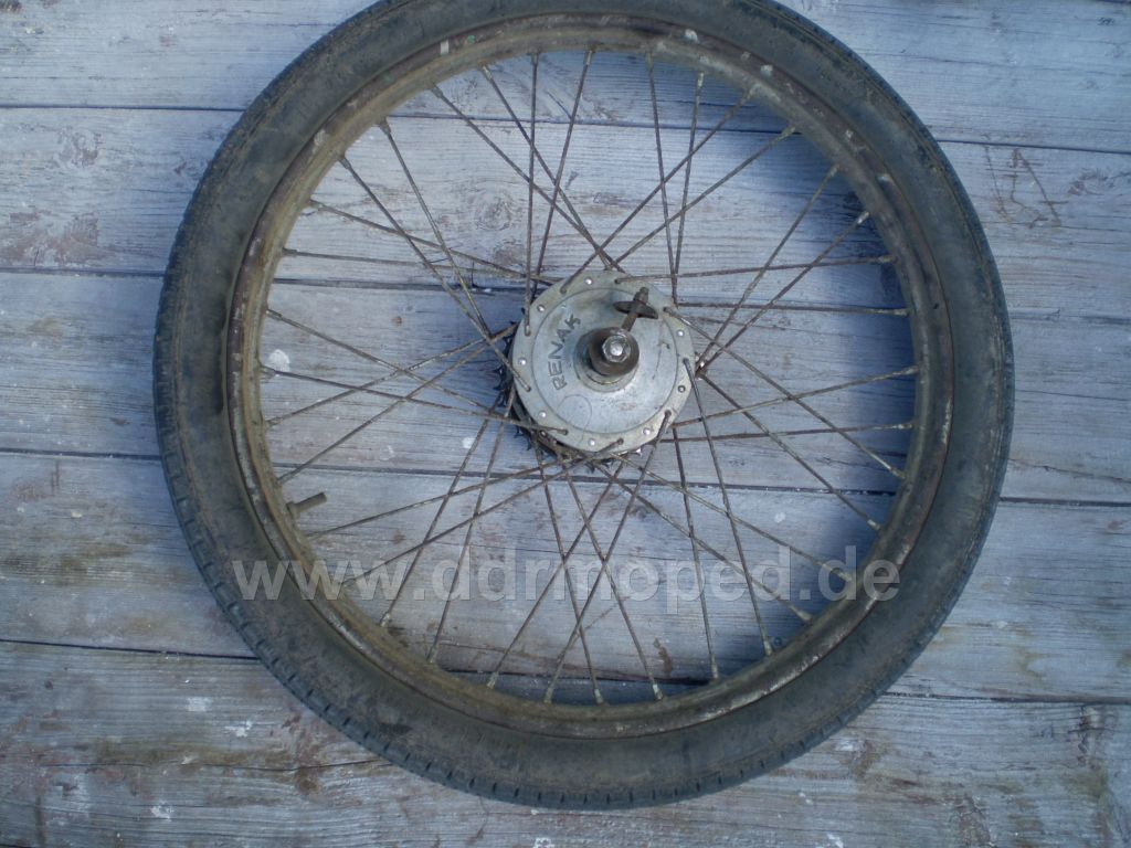

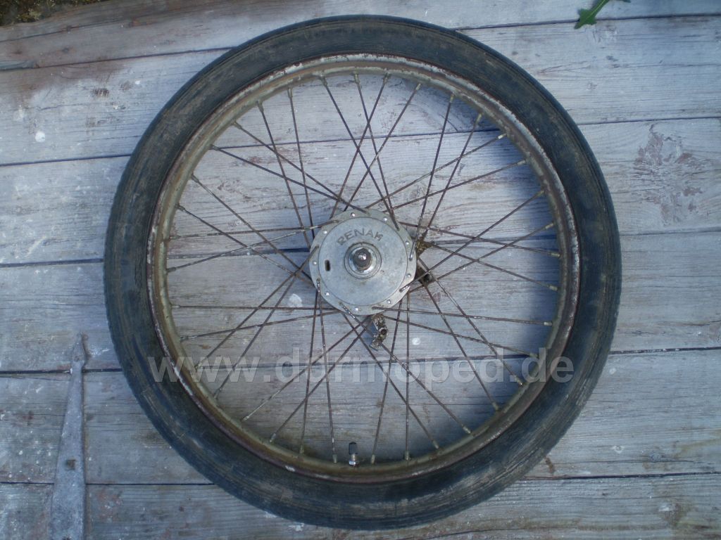

Was empehlt ihr mir mit den Felgen zu machen, es ist teilweise Farbe drauf.
simon
beck
Geschrieben am: 10.06.2009, 08:20
Beiträge: 160
Mitgliedsnummer.: 1539
Mitglied seit: 12.09.2008
Es folgen Bilder.
Vorderrad
Das Silberne ist irgendwelche Farbe vom Vorgänger.

beck

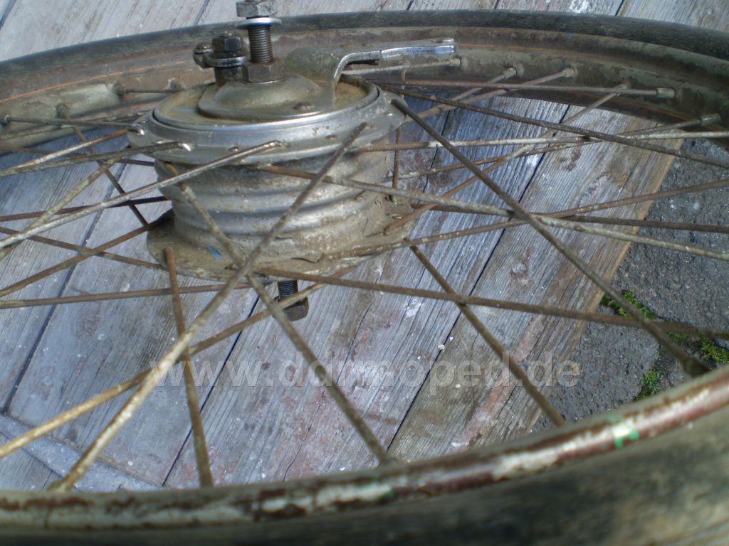

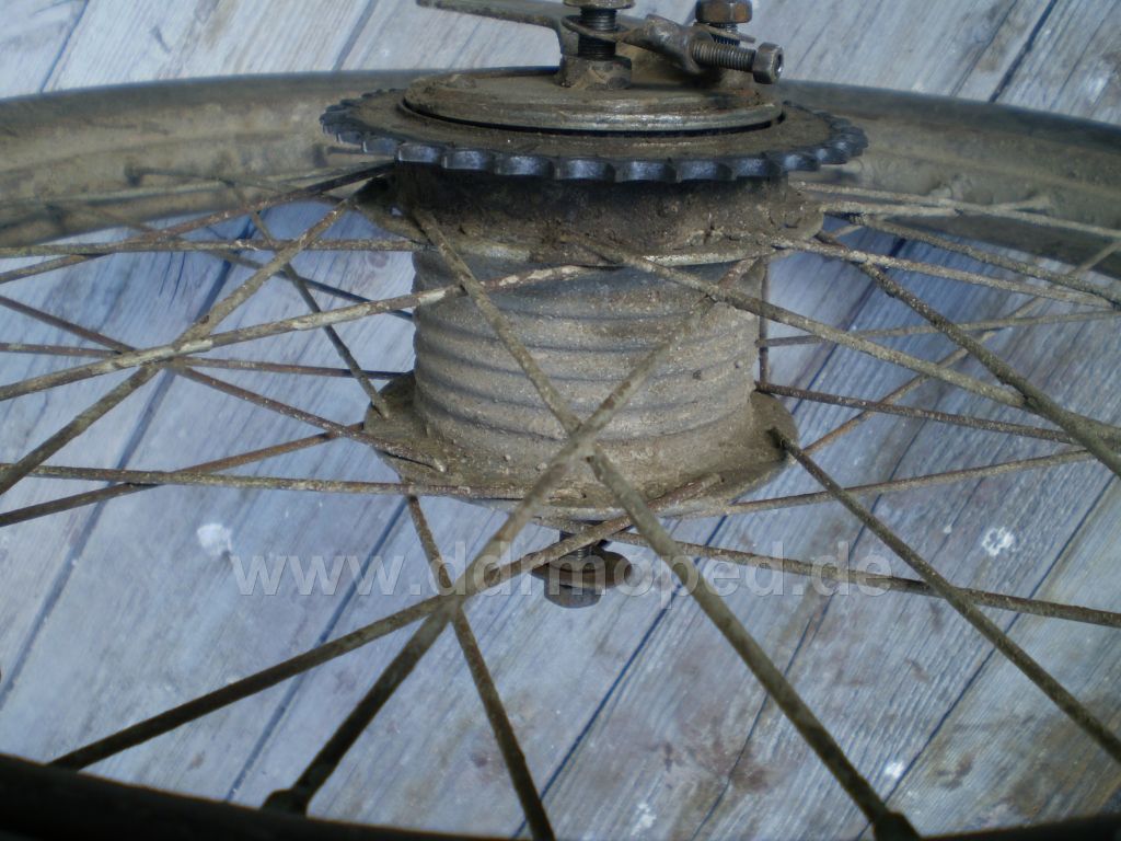

Hinterrad

Kann man Felgen Sandstrahlen lassen?

Ich werde die Felgen nur abkärchen.
