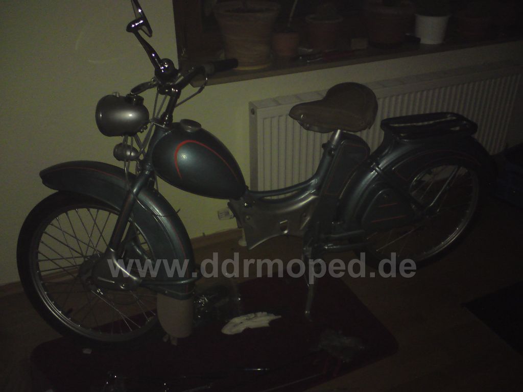

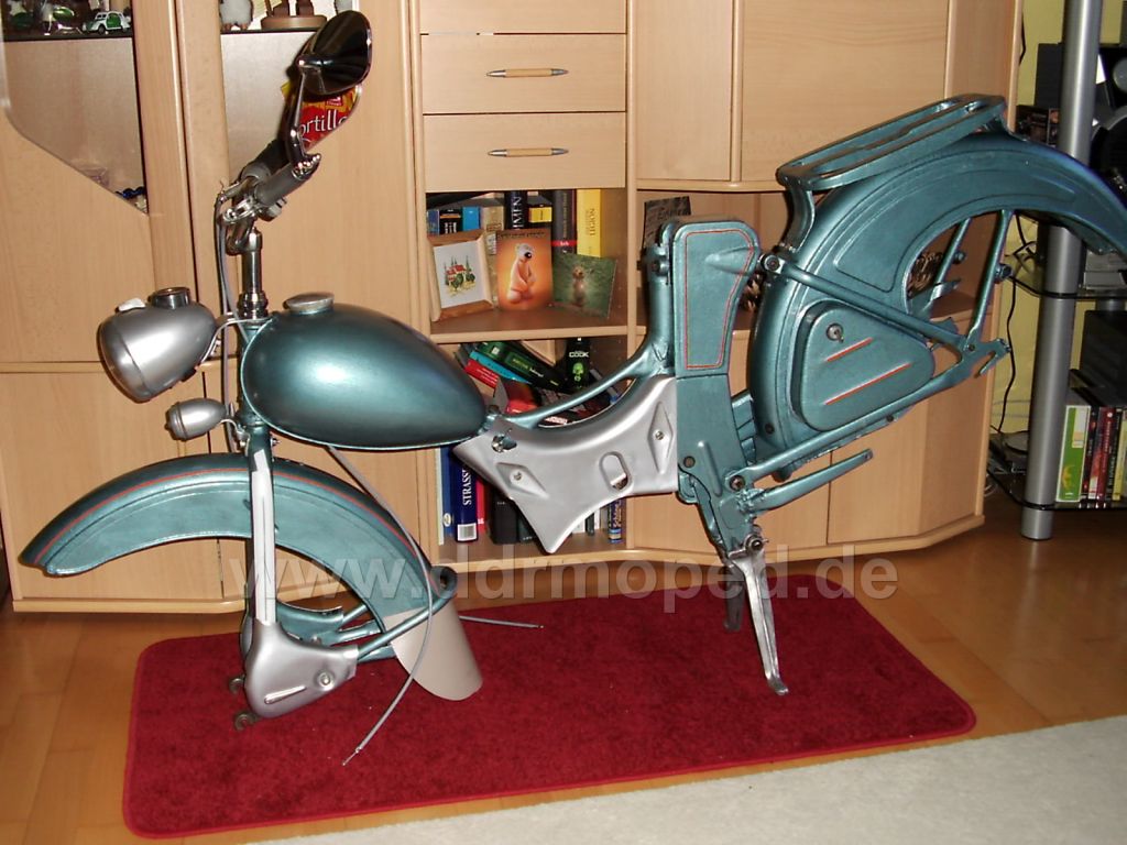

Ha,wie geil!Schön im Wohnzimmer aufm Tisch.Das muss man erst mal fertigbringen laugh.gif
Bin gespannt wie die Farbe in der Sonne wirkt.
mfg Toni
1964 Spatz, rot, patiniert
Geschrieben am: 08.07.2009, 18:50
also, das ist das Arbeitszimmer mit einer geschenkten Couch und Tisch laugh.gif
Lieniert habe ich selber, mit Elektroisoband abgeklebt und ausgemalt. bzw. Kettenschutz frei Hand ... arg schwer
Danke für die Blumen, ich will den auch bald draussen sehen

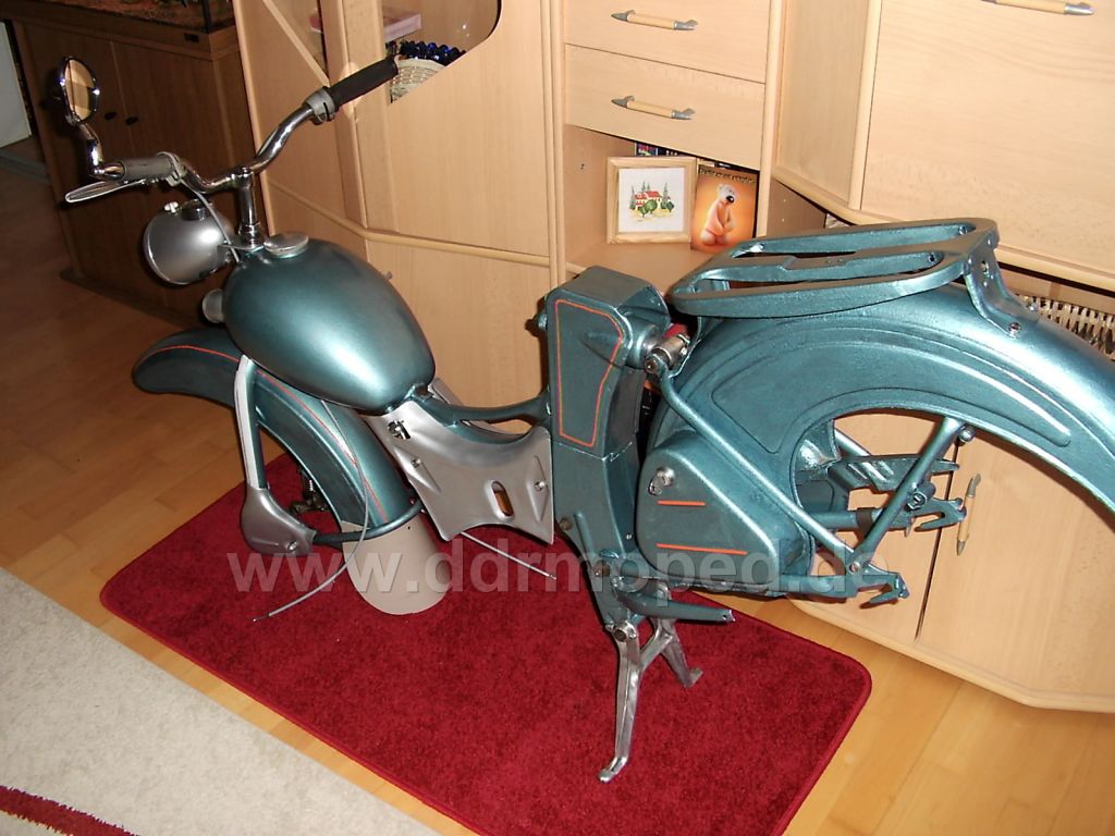

Interessant zu sehen,wie Du die Gabel zum Linieren abgeklebt hast.
Und das geht so mit Iso Band? Wie ist das bei Bögen bzw. Kurven?
mfg Toni
Geschrieben am: 15.07.2009, 06:59
Morgen,
also gerade Linien sind damit super, wenn man Bögen braucht so habe ich bei der jetztigen Sorte das Glück das das Band dehnbar ist und ich Rundungen hinbekomme. Vorher hab ich dann einfach die Geraden abgeklebet, die Rundung vorgezeichnet und per Skalpell vorsichtig aus dem Band geschnitten. Bei dieser Variante läuft aber gern Farbe unters Band - jedenfalls bei dem ersten Band das ich evrwendet habe. Mit dem weißen Band habe ich sowas noch nicht probiert. Kommt aber auch noch wink.gif .
