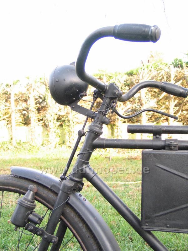

Hier ein Bild vom abnehmbaren Expresslenker.Dieser Lenker wird mit Hilfe des kleinen Hebels abgenommen.Der Hebel wird einfach nach oben gedrückt und der Lenker kann nach oben abgenommen werden. Das diente hauptsächlich dazu das Fahrrad zu sichern. Man brauchte also keine extra Schlösser mitzunehmen. Andererseits dient es auch dazu um das Fahrrad leichter in Zügen oder Lkw`s zu transportieren. Dafür wurde der Lenker einfach zur Seite gedreht so dass Lenker mit dem Rahmen eine Linie bildet.

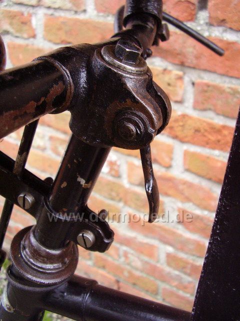

Ein Detailbild vom Hebelmechanismus.

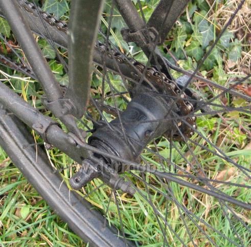

Hier ein Bild von einer schwarzen Hinterradnabe.
