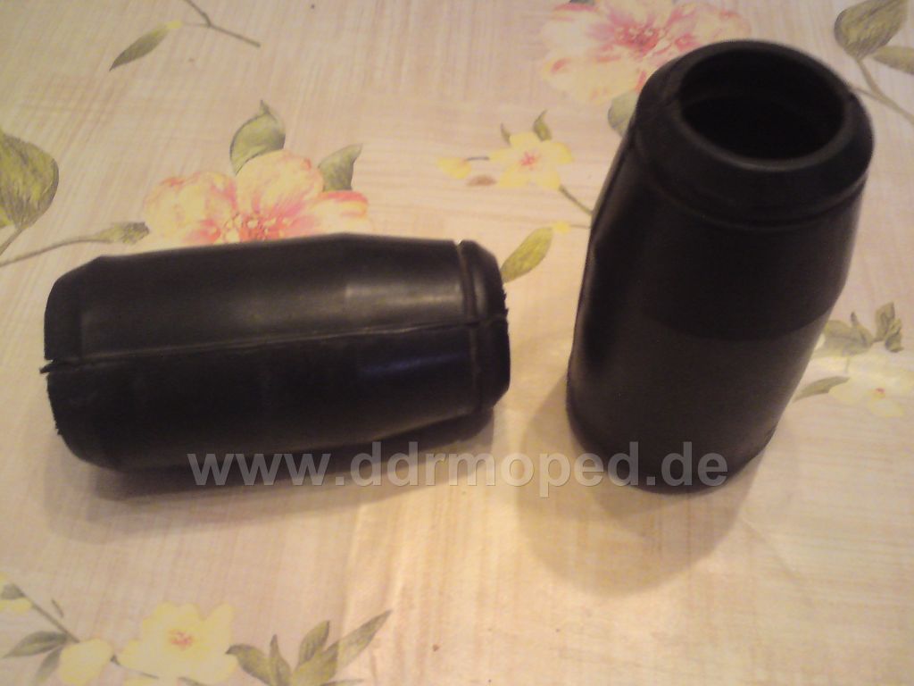

> Staubabstreifer S50 erste Serie, Wo gibts diese hohen Staubabstreifer?
MZ Freund
Geschrieben am: 10.05.2009, 10:34
Beiträge: 3
Mitgliedsnummer.: 1655
Mitglied seit: 03.11.2008
ihr kennt doch sicher alle die Bilder von Simson S50/S51 Modellen welche nur unten die staubabstreifer über den tauchrohren haben, sprich keine Faltenbälge. da gibt es welche die so ähnlich aussehen wie die der ersten MZ TS Modelle, sprich die höher bauen als die der späteren S50/S51 Modelle. Ich bin mir sicher diese auch schon an S50`s live gesehen zu haben. Da MZ leider mit der kleinen gabel 32mm Durchmesser und Simson 30mm hat lassen sich die MZ natürlich nicht verwenden, wer weiß wo es solche alten hohen gibt bzw wer hat ein brauchbares paar?

meinst du diese hier?

Er meint diese hier.

Die gab es aber an keiner S51.

Doch es gab diese Gummikappen schon. Wäre mal interessant wann und wo sie verbaut wurden. Da kann David doch bestimmt was dazu sagen...!

Na das würde mich aber auch mal interessieren. Ab 1981 gabs die aber an der S51 nicht mehr, muß dann höchstens kurz davor gewesen sein.

Die gab es nur am S50 ,ab 75 bis weis nicht genau 76.Aber länger auf keinen Fall.

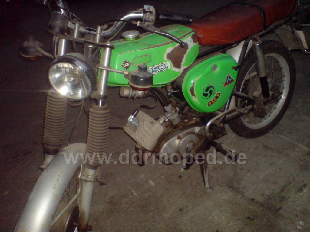

ich hab die dinger meistens nur an sehr frühen s 50 n gesehen,kann wohl eher zufall sein, aber ob die von werk aus dran waren weis ich nicht.auf werksbilder sieht man die dinger nicht.
frisch aus der scheune geborgen, die hat auch lustige faltenbälge drin.
gruss david

Sag ich doch. War mir doch fast sicher, das es die an der S51 nicht mehr gab.

die grossen wie bei der ts oder die kleineren wie eben s 50?

Ich habe davon einige gehabt,vor langer Zeit.Aber eines ist sicher,ab der Nr.4148907 waren die Kleinen schon dran.

Die gab es wirklich nur bei den ersten Fahrzeugen der S50-Serie, 75/76 könnte hinhauen.
Mit den Faltenbälgen war das damals nicht so einfach; mal schnell zu A-K-F oder von 3-2-1 war nicht. Also haben wir uns zu helfen gewusst, indem wir Gummis von Achsmanschetten nahmen. Die waren zwar zu kurz, aber da haben wir eben zwei zusammengesteckt smile.gif
