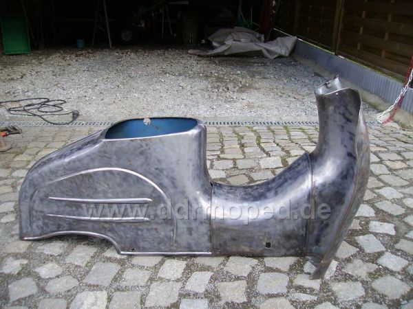

Genau mit dieser Ausrüstung gehe ich an die Sache ran.
Zerkratzen kann man dabei bei "richtigem" Eisen nichts. Nur an offenen Blechenden ist Vorsicht geboten.
Vorteil gegenüber Schleifpapier etc. ist, dass die Drahdbürste nicht verkleben kann.
Aber Achtung - Vorsicht ist bei den herumfliegenden Drahtstücken geboten (Handschuhe + Brille).
Als Beispiel mal der Panzer von meinem KR50:
