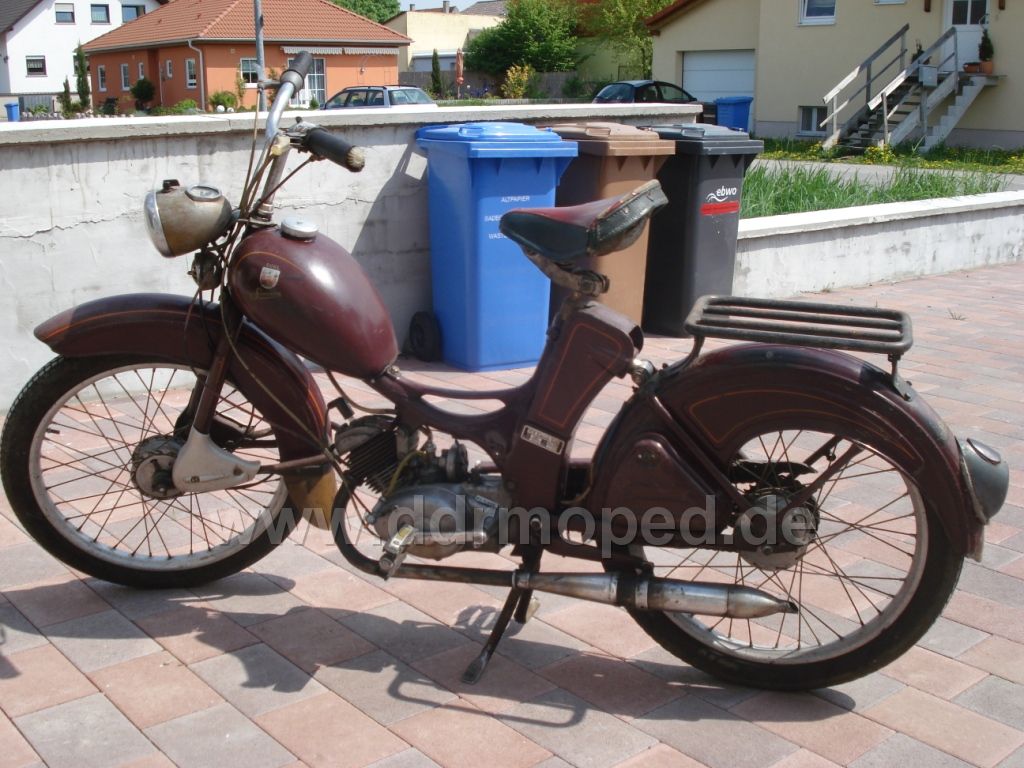

Ich habe mir jetzt nach längerem Suchen eine etwas baufällige SR2E Bj 1960 zugelegt. Fotos werde ich bei Interesse nachreichen.
Ich musste Dein Fremdfoto entfernen. Bitte mach selber welche, da freun wir uns sehr.

Bei meinem fehlt die Feder und der scheint auch verzogen zu sein da er nur auf einer seite aufsteht. unsure.gif

Leider kann ich das Foto nicht mehr sehen aber ich meine es war ein Rohrständer und bei dem ist die Klemmfeder hinten am Rahmen angenietet die bekommst Du einzeln für 5,-€.
Wenn er verzogen ist bau ihn ab und richte ihn das geht so denn es ist weiches Dosenblech. Warm machen ist aber besser.
Ein neuer kostet knapp 40,- € und ist Nachbau wobei man sich die Frage stellen muß ob der besser ist. Gebrauchte bekommst Du sicher auch aber nicht fürn Appel und ´n Ei. Also mach ihn gerade thumbsup.gif
Gruß Tony

Ehrlich? Na solche Preise habe ich nicht, bei mir kostet der Hauptständer als Neuanfertigung 25,- EUR.
Manche originalen Ständer kann man noch retten. Wenn er jedoch zu sehr vergammelt ist, x-mal geschweißt oder weggeknickt, dann würde ich schon einen neuen nehmen. Meine sind aus stabilem Stahlrohr gefertigt.

Die Feder kann/muss man gelegentlich nachbiegen. Geht mit den Fingern oder einer Zange.
Lustigen Gepäckträger und seltsames Rücklicht hat das Ding. biggrin.gif Ist die blaue Tonne im Hintergrund für Papier?

QUOTE (NorbertE @ 25.04.2009, 10:37)
Würde die Feder ja nachbiegen, wenn ich sie noch hätte. Weiß ja nicht mal wie sie aussieht _uhm.gif biggrin.gif
Das das Rücklicht nicht orginal weiß ich, ist wohl von nem Käfer. Aber mit dem Gepäckträger ist mir noch gar nicht aufgefallen, da muss wohl auch nen neuer/gebrauchter her. Für tipps zur Teilebeschaffung bin ich dankbar.
Und ja die blaue ist für Papier die Braune für Bio und Schwarz für Restmüll.
