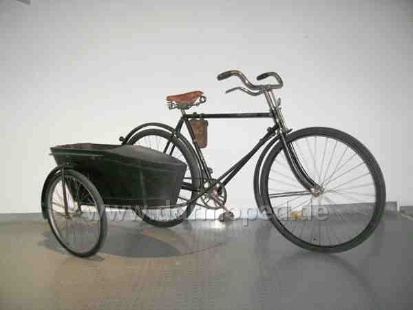

Ich hab folgenes vor,
in den 20iger Jahren gab es ja mal Beiwagen für Fahrräder, zb für den Kindertransport
und nun möchte ich gern so einen haben für meinen MAW.
Da ich höchstwarscheinlich kein Orginal auftreiben werde, versuche ich einen nachzubauen und halte mich an die im Bild zu sehende Vorlage. Jedenfalls lass ich mich davon inspirieren.
Vieleicht hat ja jemand eine Idee, oder hat bereits vor mir schon etwas derartiges versucht und kann mir Tips geben.
Aber ich denke mir mal, dass da durchaus ein sehenswertes Gefährt entstehen kann.
Hier mal ein Bild.

Im NSU Museum steht auch noch ein orginaler.

Was mich interessieren würde : Ist der Seitenwagen völlig starr mit dem Fahrrad verbunden ? Kann doch eigentlich nicht sein, oder ?
Andererseits machts auf dem Museumsfoto ja den Eindruck ...?

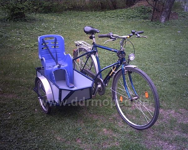

Zwar hier schonmal gezeigt, aber egal.
Haben wir auch mal gebaut fürs "normale" Fahrrad....
Geschrieben am: 22.04.2009, 09:19
Und wie fährt sich das ? Zieht dich das Teil aus der Spur oder kann man das irgendwie einstellen ?

Also die alten waren star am Rahmenrohr mit einer Schelle und dann noch an der Achse befestigt.
Knickgelenk und was federndes wären schon besser, aber das is auch Gewöhnungssache damit zu fahren. Viele Motorräder haben ja auch fest verbundene Seitenwagen.

Ich will unbedingt für mein MAW Simson son Beiwagen haben, sollte so aussehen wie auf dem Bild im NSU Museum(siehe oben).
