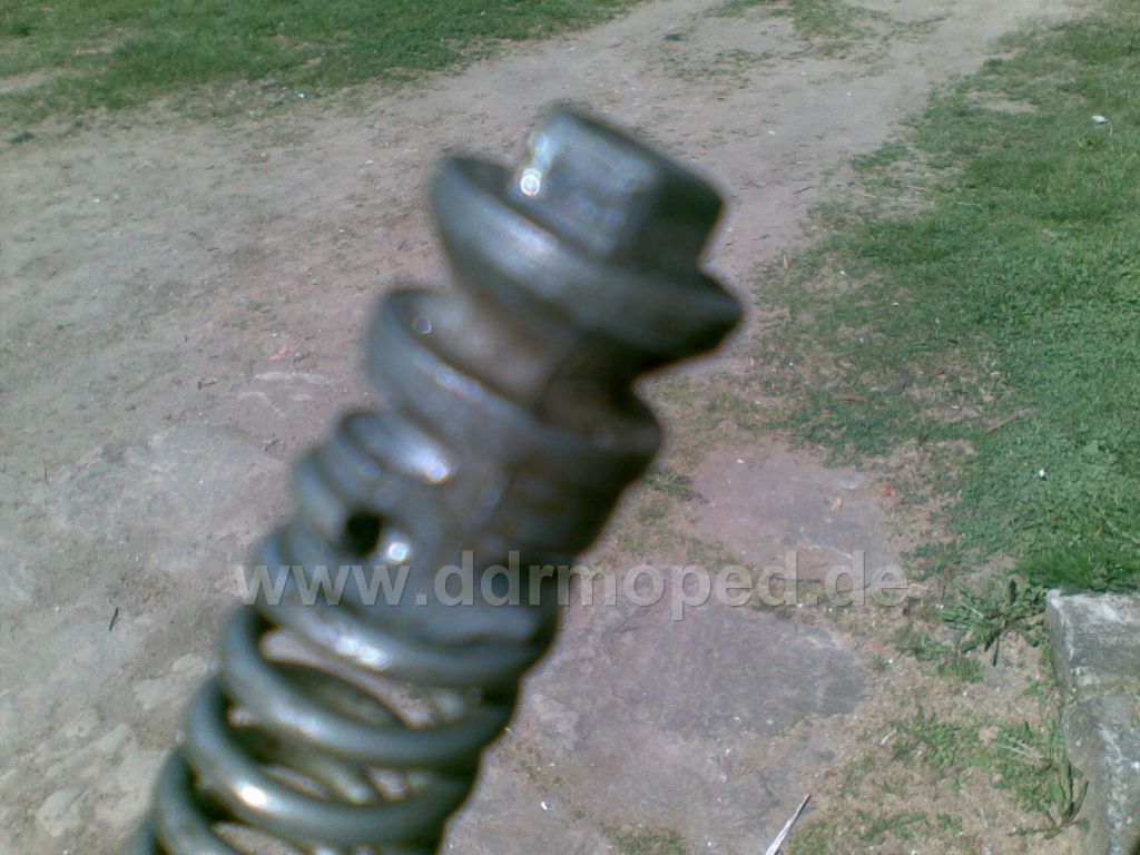

bin gerade dabei einen S 51 wieder herzurichten. Soweit alles schön biggrin.gif
Jetzt habe ich aber folgendes Problem, beim " regenerieren " der Telegabel ist beim Anschrauben des einen Holmes der Telegabel die Schraube schräg angesetzt worden, dadurch ist das Gewinde der innen sitzenden Mutter zerstört worden. weep.gif
Meine Frage nun, kann man die Mutter einfach ersetzen und ist die Mutter irgendwie von der Form her besonders? ( hat die unten eventl. einen Bund )
Anders würde mir die Befestigung nicht einleuchten. Vielleicht kann ja mal Jemand auch ein Bild aus der Ersatzteilliste Telegabel einstellen? habe ich leider nicht.

wenn du oben die schraube meinst ? du ziehst dein holm aus aus den tauchrohr, da hast du ein sprengring den du entfernen musst dann kannst du das komplett auseinander ziehen.
da wirst du oben an der feder eine aluschraube mit dem innen gewinde sehen, die ist nur auf die spirale drauf gedreht die kannste einfach entfernen und eine neue drauf machen.
die gehen gerne mal kaputt die dinger, den ersatz muss man aber erstmal da haben.
mfg david

ich meine die Befestigung des hartverchromten Gabelrohres innen oben. Also die Schraube hält auf der einen Seite den Tacho, davon praktisch das Gegenstück .Das Gewinde, wenn man in das Gabelrohr von oben schaut sieht man eine Mutter. Bei der hat es mir das Gewinde verstört. Ist das einfach zu ersetzen ?
Wie schon gesagt Ideal wäre wenn Jemand aus einer Ersatzteilliste ein Bild davon hätte.

Ludwig
Geschrieben am: 13.04.2009, 11:07
Beiträge: 2706
Mitgliedsnummer.: 1101
Mitglied seit: 15.02.2008
Grüße, Ludwig

genau die meinte ich auch.

Das ist genau DAS, muss allerdings sagen dass das als nachbau schon wieder dumm aussieht, dass die aber auch blöd/faul sind das wenigstens annähernd original aussehen zu lassen... _uhm.gif
Mfg Ludwig

hab nochmal ne kurze Frage zu der oberen Federaufnahme.
Sie sieht ja so ähnlich wie die untere aus, auf die untere wird ja die Feder
" geschraubt ", wird das mit der oberen auch so gemacht ? Werden also beide Federaufnahmen auf die Feder "geschraubt" ?
MfG
Geschrieben am: 14.04.2009, 08:31
ja, werden sie. Sonst klappert die Feder.
