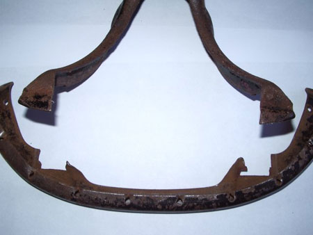

Hallo an alle im Forum,
Waren die Teile ineinander gesteckt oder festgeschweist?

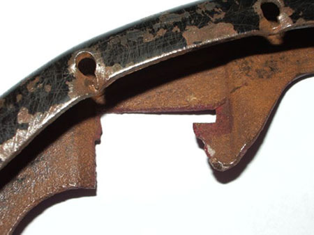

hier das andere Bild.
Geschrieben am: 21.04.2006, 18:17
Hallo Rico,
auf den Bildern fehlen die 2 u-förmigen Teile des hinteren Trägers, die weggebrochen sind. Alte Krankheit. Ich habe bei mehreren Sätteln bedenkenlos dort geschweisst.
Richtig ist es nicht, denn es sollte "beweglich" aufgehangen sein, da, wenn man sich draufsetzt dieser hintere Träger eigentlich nach vorn kippen sollte.
Grüsse Norbert

Hallo Rico,
auf Deinen Bildern fehlen noch zwei Blechlaschen. Der Untersattel war original mit den Blechlaschen durch je zwei Punktschweißungen mit dem Obersattel verbunden. An der einen Stelle erkennt man noch eine ehemalige Punktschweißstelle am Untersattel. Auf Wunsch kann ich Dir ein Bild davon machen.

Hallo hottekob,
ja mach mal bitte ein Bild davon rein.
Was mach ich da nun am besten?
Ist das durch zusammenschweissen noch zu retten?
Ich wollte eigentlich am We das komplette Gestell schleifen und grundieren. weep.gif
MfG, der Rico
Geschrieben am: 22.04.2006, 11:25
Du kannst es "retten". biggrin.gif Schweiss es an. Ist dann nicht original, aber ich will den Sattel sehen, wo das nicht gebrochen ist. Da fress ich dann den 2. Frosch. biggrin.gif

Hallo Rico,
hier die Bilder vom Satteluntergestell. Er ist alt und rostig aber nicht gebrochen oder eingerissen.
Ich denke, es gibt noch ne ganze Menge SR 2-Sättel, die noch heil sind.

abend!
*verwirrtbin*
was nun,beweglich oder verschweisst?
gruss
If It's Too Loud, You're Too Old!
Ich wohne da,wo andere Urlaub machen.
*Blau stinkt!*
Klappi, das beste Fahrrad wo gibt!ELF!
Geschrieben am: 23.04.2006, 20:43
Dusenichverwirrtseinmüssen biggrin.gif Duse einfach logisch überlegen tun.
Ohne Scherz jetzt: Es gab zwei Ausführungen. Einmal die mit den Verstärkungsblechen a la Hotte (die Bleche waren angepunktet, damit sie nicht rausfielen) und einmal gänzlich ohne, wo nur(wie sagt Hotte...?) der "Untersattel in den "Obersattel" biggrin.gif hinten gesteckt war. Beweglich also.
Warte, ich leg mich unter die Lady in Red, ist zwar auch geschweisst, aber sichtbar ohne die Verstärkungslaschen. Auf dem Bild ist nur das weggebrochene "U" wieder angeschweisst. Der Rest "steckt". War gar nicht so einfach....
Grüsse Norbert
