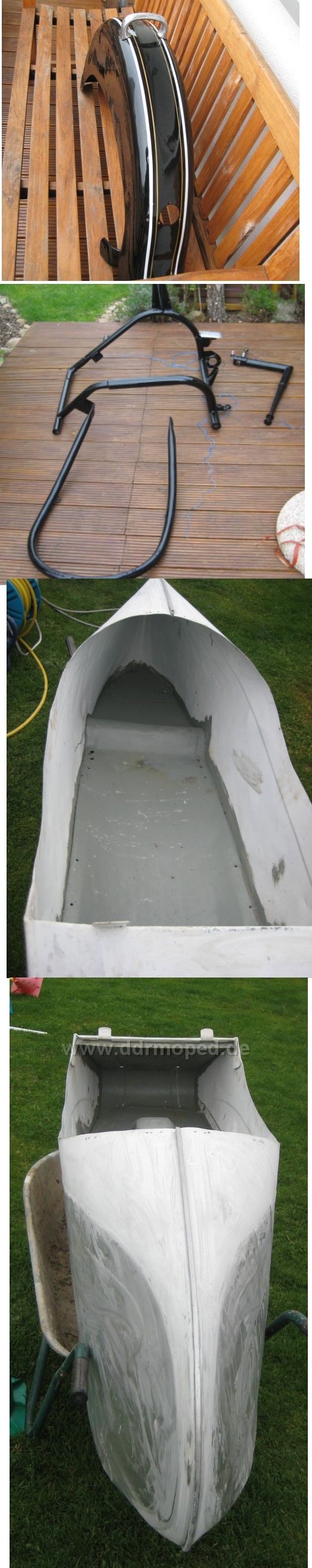

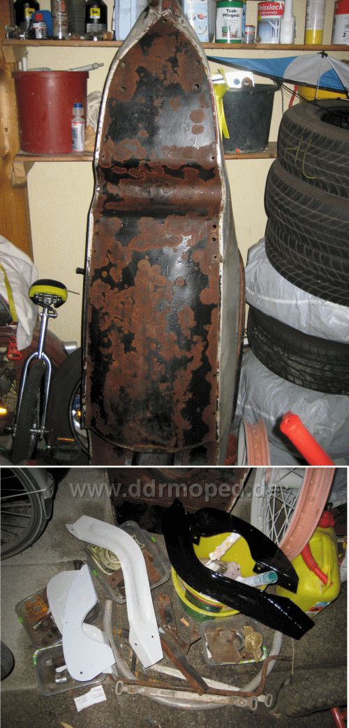

So, habe ja schon unter "Neuanschaffungen" kurz gemeldet, ein Stoye SML gehört nun zur Familie.
Allerdings muß der komplett neu aufgebaut werden, da die Substanz äußerst Patiniert ist, wenn man Rost dazu zählen kann.
Angefangen habe ich, die Verstärkungsbleche anzugehen, wo ich zuerst schon dachte, Rostnarben, wie soll ich die nur wegbekommen.
Ich hatte meinen Freund und Spezialisten hier, der nit der Restaurierung der alten Citroen DS Erfahrung darin hat. NIX STRAHLEN meinte als erstes. Geht zuviel Substanz verloren. Seiner Meinung nach, BOB Rostversiegelung und Grundierung. So also schon angefangen an den Verstärkungsblechen und siehe da, mit Filler und Polyesterspachtel, wieder eine glatte Oberfläche.
Also nun geht es an die ganzen Kleinteile und vorallem der Kotfügel.
Das BOOT kommt dann zum Schluß an die Reihe.

Zum entlacken der Alteile bzw. den Rost von der Oberläche zu entfernen, ohne mit der Drahrbürste einen Knall zu bekommen, nehme ich die sogenannte "Negerscheibe", für Bohrmaschine und Fley. Geht wunderbar.

So, ein kurzer Zwischenbericht. Bin schon zielmlich weit mit dem Neuaufbau des Seitenwagens. Sehr viel Zeit hat auch der Kotflügel gekostet, der mit Rostnarben überzogen war und nicht einfach so lackiert werden konnte. Nachdem er geschweißt wurde, kam dann Polyester Spachtel zum Einsatz. Der ist schnell hart und gut schleifbar. Ergebnis ist auf dem Bild zu sehen.
Beim Lackieren war ich mal wieder zu voreilig und da waren sie wieder, die vielgeliebten Nasen. Also nochmal schleifen und beim zweiten Versuch war alles gut.
Das Boot habe ich gestern hartgelötet, jedenfalls die paar kleinen Risse im Unterboden. Entlackt, rostumwandelt, grundiert und schon angeschliffen, so dass am Wochende der finale Lack rauf soll.
Die Ersatzteile, die ich noch brauchte sind mittlerweile auch alle eingetroffen. Hatte neulich noch ein paar schöne alte AWO (T) Plaketten gesehen, aber die sind im Preis abgegangen, dass die Vernunft doch siegte.
