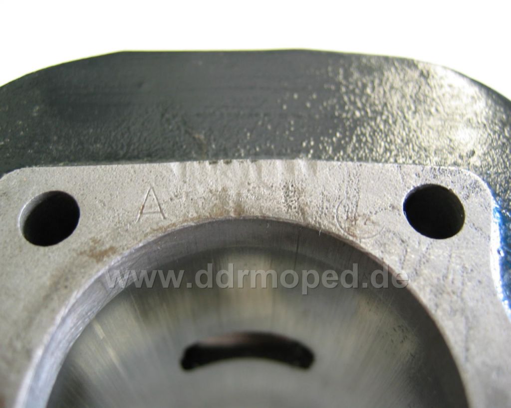

Wessi 07 meldet sich mal wieder . Am Wochenende habe ich eine Kiste SR2 Teile bekommen , alles bei meinem Mopedkauf dabei gewesen.
Unter anderem auch den abgebildeten Zylinder samt Kolben.
Auffällig ist die grosse Bohrung von ca. 40,2 mm. Dieser Zylinder ist schlecht verarbeitet , die Dichtflächen sehen oben aus wie mit dem Hammer draufgehauen und und unten wie reingeflext.
Ich sollt nun zwei Dinge von Euch wissen:
1. Ist dies ein billiger Nachbau - wie ich vermute - oder ein Originalteil ?
Ich habe noch weitere (original ) Zylinder , einen ganz neuen und einen mit Riefen , und zusätzliche neue Kolben dazu , jedoch passen die Kolben von den Toleranzen nicht so recht zu den Zylindern. Daher meine 2. Frage:
Mit welcher Schleiferei habt Ihr gute Erfahrung gemacht / wie weit sollte man den orig. Zylinder max. aufschleifen (grösstmöglicher Durchmesser ?)
Von besonderem Interresse ist dabei dann auch die Qualität des mitgelieferten Kolbens, denn wenn ich richtig gesehen habe sind im SR2 Motor Kolben der Fa. Elko / Österreich verbaut worden. ( Wie konnte denn das sein - es wurde ein Kolben aus nicht sozialistischem Ausland verwendet ?? laugh.gif laugh.gif )
Für Eure sachkundigen Antworten danke ich schon im Voraus !

Geschrieben am: 06.04.2009, 21:39
QUOTE (Nico241090 @ 06.04.2009, 20:16)
In einen Beitrag nur, wenn du die wonanders hochlädst.
Ich habs mal zusammengetan. Nico zu Deinem Zitat: das wollen wir ja nicht!!!
Geht ganz einfach: Pro post ein Bild.
Der Zylinder ist ein der letzten SR2-Zylinder (kann man nicht so genau sehn). Die Riefen kommen vom unsachgemässen runterhebeln des Kopfes und Zylinders. Geht aber zu planen.
Das letzte offizielle Schleifmass ist 39,50. 40,2 halte ich persönlich für das absolute Maximum, weil es dann durch die dünne Wandung zu "Platzern" kommen kann.
Und ja, es wurden Ösi-ELKO-Kolben verbaut, da man es selbst metallurgisch nicht im Griff hatte.
Schick mir die Zylinder her, ich geb sie mit ab. Für 42 Eus bekommst Du sie gestrahlt, lackiert mit neuen Kolben, Ringen, Bolzen und Spangen zurück. Einbaufertig.

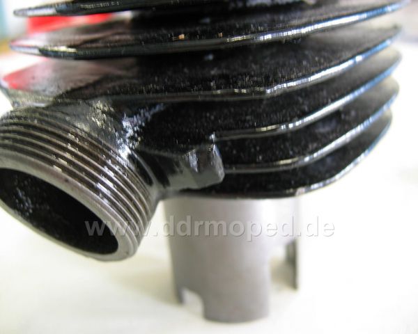

Geschrieben am: 07.04.2009, 17:14
QUOTE (NorbertE @ 06.04.2009, 22:39)
Das dürfte ein Spatz-Zylinder sein. Den Zylinder mit den Angüssen für das Sicherungsblech gabs doch beim Essi nicht. Dachte ich bisher jedenfalls _uhm.gif
Geschrieben am: 07.04.2009, 18:25
QUOTE (der Lehmann @ 07.04.2009, 18:14)
Doch gab´s, den habe ich auch als 1,8 PS Version.
Geschrieben am: 07.04.2009, 21:51
Ich habe einen mit Nasen und der Kerbe im Einlass. Die gab es doch nur beim 1,8PS-SR2E?

Geschrieben am: 07.04.2009, 22:30
Nun, lieber Swenni, ich sags mal so: Ich denke, man hat mit unterschiedlichen Zylindern (unterschiedliche Gussformen) mit unterschiedlichen Einlassfenstern rumexperimentiert. Egal, ob bei letzten Sr oder KR oder Spatz. Da gibts die tollsten Konstrukte(schräges Einlassfenster z.B.). Ebenso die Krümmermutter.
Was die Suhler Jungs in der Serie nicht gemacht haben, war das... (privat, nicht nachmachen!!)
Geschrieben am: 07.04.2009, 22:38
Ich denke auch mal, dass es für die Zylinder nicht nur eine Gussform gab, das hatten wir ja auch schonmal mit den Gehäusen.
Geschrieben am: 07.04.2009, 22:46
Die KR50 Zylinder hatten 2,1 und 2,3PS, hatte ich dir doch am WE gesagt. wink.gif
Geschrieben am: 07.04.2009, 22:59
Ich müsste, S-U, die Zylinder aneinader rein, und einlass- und krümmermuttermässig fotografieren. Das ist völlig unmöglich! ohmy.gif Ich habe keine Aldi-Kamera, aber das schafft selbst die DSLR nicht.
Ich weiss aber, dass der lehmann unterschiedliche Einlassfenster fotografiert hat. Er hat auch das seltene schräge!!
Trotzdem beharre ich stur darauf laugh.gif , dass an den letzten Rh50II diese Zylinder (mit kleinem Einlassfenster) und dem Anguss für (zukünftige) "Sicherungsbleche" verbaut worden sind. Nicht erst bei der Vogelserie!!!
