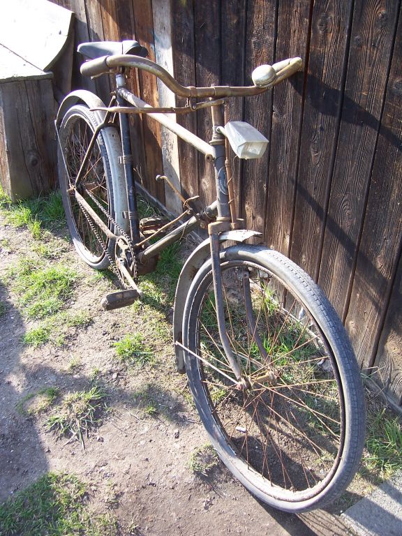

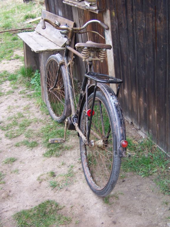

Hier stell ich mal mein Adler 3-Gang Getrieberad vor. Es ist ca Bj 1938 und hat ein 3-Gang Getriebe am Tretlager. Diese Getrieberäder waren damals schon ein Luxusrad.
So ist es im Fundzustand

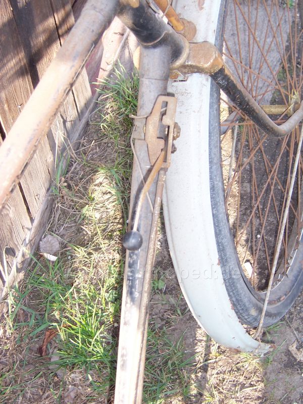

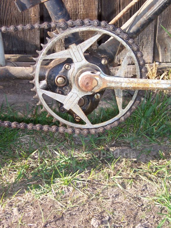

Das Herz des Rades, das Getriebe. Leider geht der Schnellgang und der Berggang noch nicht richtig rein. Aber eine Bedienungsanleitung habe ich mir schon organisiert und ich hoffe, dass die mir weiterhilft. Genauso hoffe ich, das ich nicht das Getriebe zerlegen muss, da ich sonst irgendwie den angeschweißten Tretarm abbekommen muss.
Trotzdem ist das mit dem Fahrrad irgendwie schon verkehrte Welt, oder wer macht bei seinem Rad einen Ölwechsel rolleyes.gif

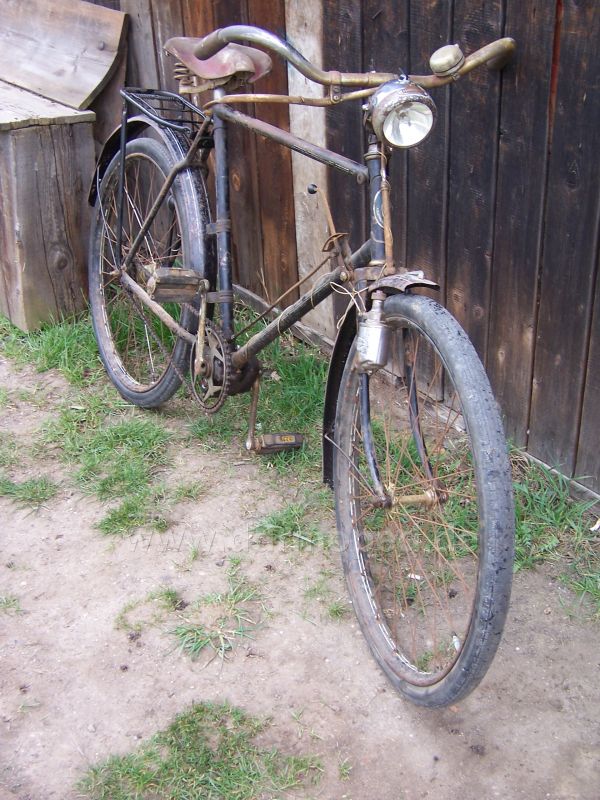

Solange ich diese Anleitung noch nicht habe, hab ich mich erstmal damit beschäftigt es in einen zeitgenössischen Zustand zu verschaffen. Schutzbleche von Adler hatte ich nicht da gehabt, aber welche von Vaterland und die passen recht gut dazu und auch die Deutschlandkarte hintendrauf stört da recht wenig. Schade nur, das die von einem Damenrad stammen. Schön großer Scheinwerfer von Daimon, verchromter Dynamo von Radsonne und ein Melas Strebenrüli runden die Sache ab.
Geschrieben am: 05.04.2009, 15:46
Beiträge: 5094
Sattel und Pedale sind erstmal übergangweise dran, bis ich was besseres gefunden habe. Eine Werkzeugtasche muss ich auch noch auftreiben. Anderer Gepäckträger muss auch noch dran, der hat zu wenig Patina biggrin.gif

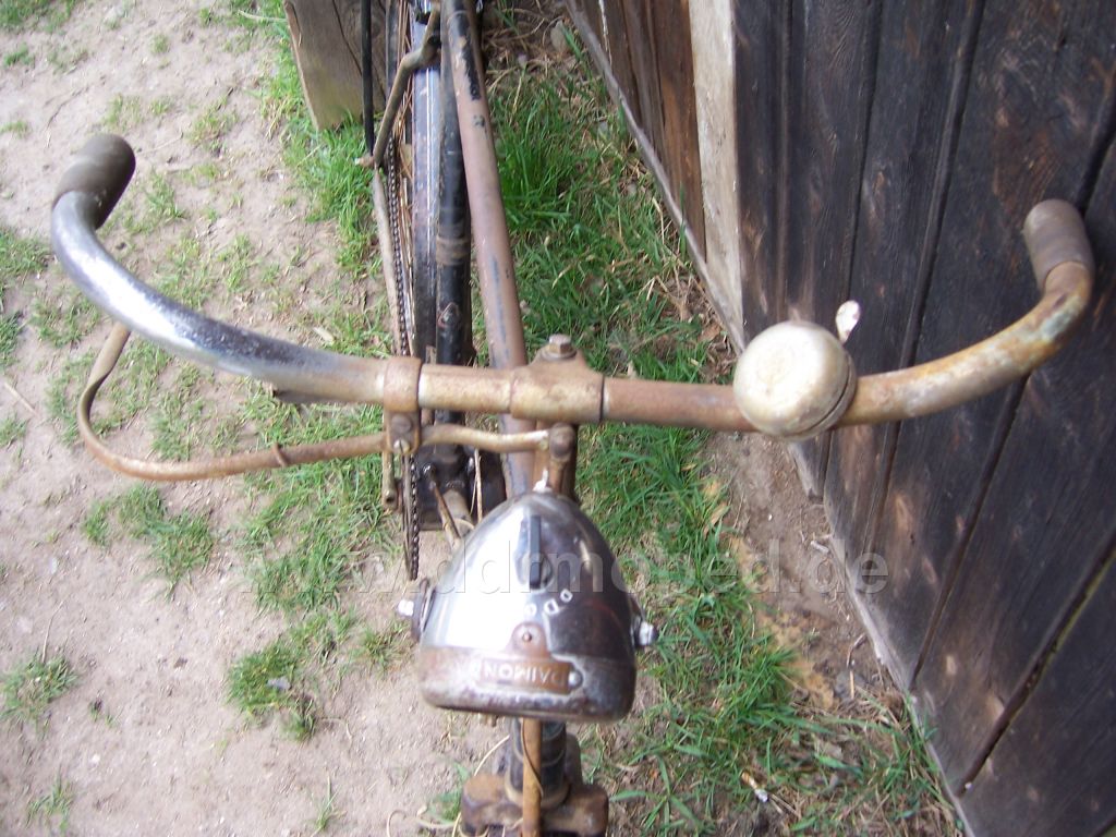

Dann habe ich noch versucht etwas den Lenker zu polieren und man kann noch einiges rausholen und doch wirkt es noch so, als wäre der schon immer dran gewesen.

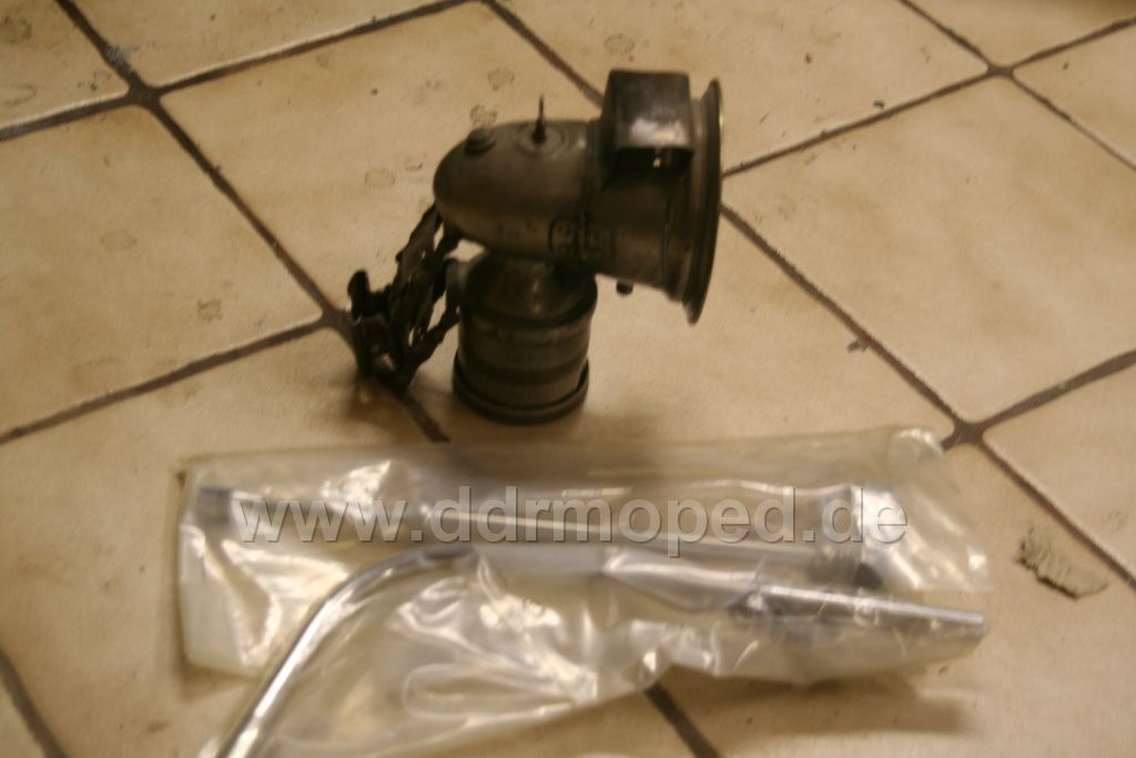

Nico, wenn Du möchtest, habe ich hier noch (ich selbst habe mich von "Fahrrad usw." generell gedanklich verabschiedet) eine nagelneue Nachbaustempelbremse und eine Saxonia-Karbidlampe.
Zu dem Getriebe: Es kann so schwierig nicht sein. Die geschweisste Achse erhöht den Schwierigkeitsgrad, ist aber vorsichtig lösbar.
Gibt es denn am Getriebe eine Öleinlass/ablassschraube? Wenn ja (was ich denke), spülen....

Falls wir uns einigen würde ich die Sachen schon nehmen. Danke für das Angebot thumbsup.gif Ich habe heute erstmal neues Getriebeöl eingefüllt, Altes war keins mehr drin oder es ist schon irgendwo drangepappt. Spülen mit Benzin, Diesel?
Hab auch schon etwas gegoogelt, zu dem Getriebe gehört auch nicht viel. Zum Glück hab ich ja bald Ferien und dann werd ich mir das mal zu Gemüte führen.
Geschrieben am: 05.04.2009, 19:51
Beiträge: 14959
Diesel, Nico, denn Diesel ist Öl. Halt Dünnes.

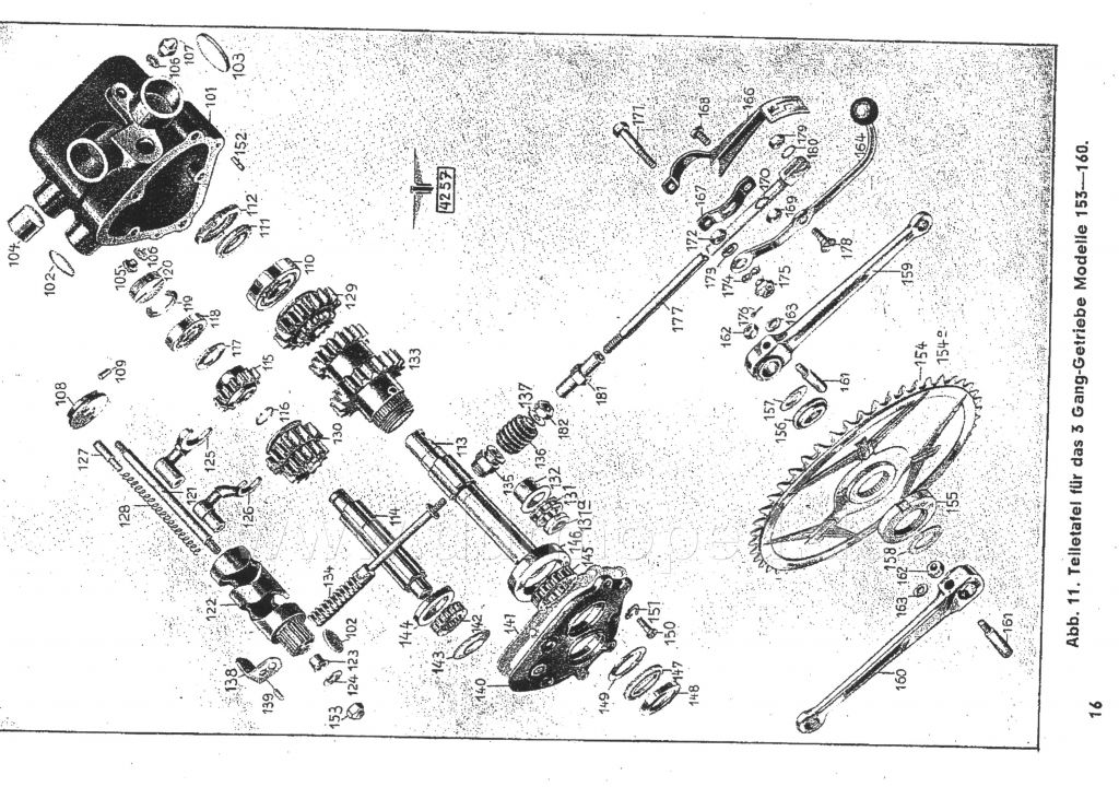

Hab vorhin die Bedienungs-sowie Montage -und Demontageanleitung erhalten. Für alle Neugierigen schonmal ein Bild, wie es da drin aussieht. Wenn ich dann anfange mit zerlegen gibts dann auch wieder Bilder wink.gif
