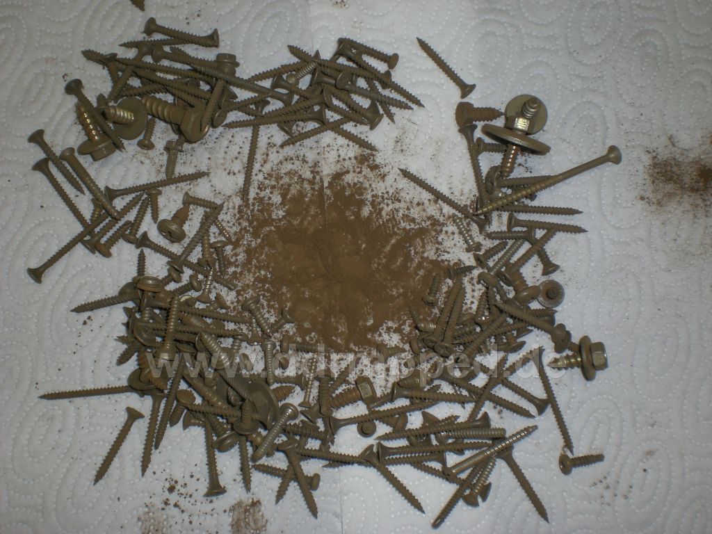

Hi Christian,
also der Tank war innen trocken und natürlich verrostet. Dann habe ich hauptsächlich Trockenbauschrauben reingetan die sind hart und spitz. Den Tank gut in Decken eingepackt und rein in den Mischer. Natürlich angurten das Teil dry.gif Ab und an die Stellung der Trommel ändern oder den Tank verdrehen damit alles sauber wird.
laugh.gif zu dünn ja da habe ich auch drüber nachgedacht aber es ging gut. thumbsup.gif
So und das habe ich nu rausgeholt und das ist nur ein kleiner Teil. Der Roststaub ist noch drin und wird rausgepustet.
Wenn Dein Tank innen naß ist nimm am besten Schrauben und Diesel das hat eine gewisse reinigende Wirkung.
schönen Gruß von der Küste
Tony
