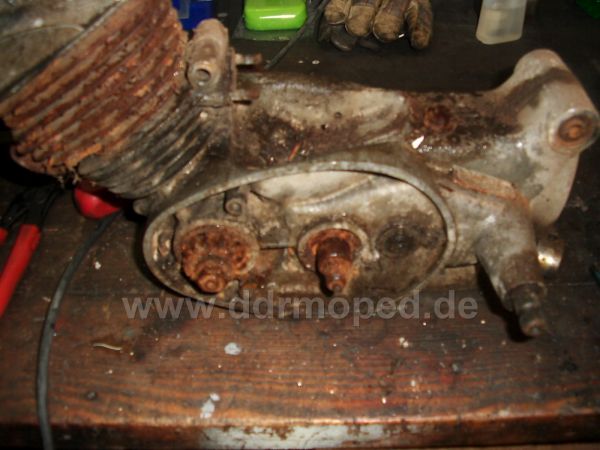

habe heute meinen erstandenen SR1 Motor zerlegt. Nachdem uch ihn zerlegt hatte vielen mir die gleichen Teile aus dem Motor wie beim SR2. Worin bestand der Unterschied zwischen SR1 und SR2 Motor?

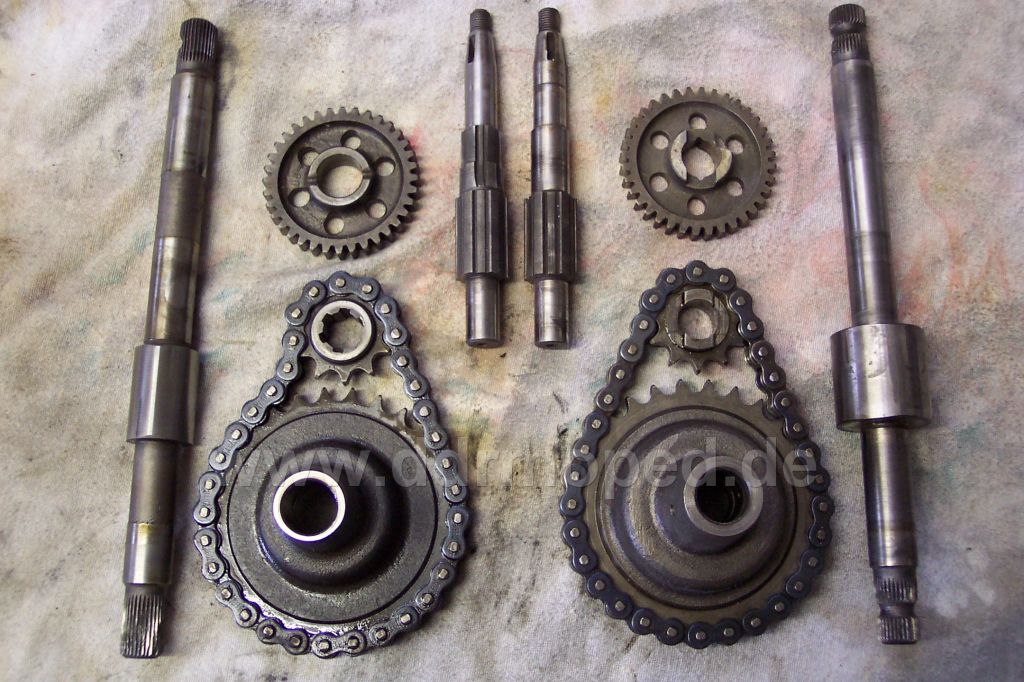

Ich hatte das Bild schon mal irgendwo eingestellt aber es geht immer wieder im Nirwana unter. Vielleicht sollte das Bild mal zur Motordoku hinzugefügt werden hmm.gif da isses dann wohl besser aufgehoben. Kann ja mal einer organisieren .
In der Mitte sollte man sich gedanklich einen Strich denken, links Einser und rechts Zweier Innenleben. Zumindestens das wichtigste für den kleinen Unterschied
Bitte schön:

mal ganz davon abgesehen sieht der Motor grauenvoll aus. Hat der mal in einem Teich gelegen _uhm.gif ?

Geschrieben am: 31.03.2009, 17:10
Es gibt nur einen signifikanten Unterschied Rh50 und Rh50II, der aber von aussen nicht sichtbar ist: das ist die Abtriebswelle, das kleine Kettenrad des Freilauftriebs und das Losrad 2.Gang.
Verdeutlichen wir uns den Kraftschluss beim Antreten (SR1): Durch den Tritt in die Pedale (Pedalwelle dreht nach vorn/rechtsrum) verklemmen sich die Rollkörper im Freilaufgehäuse und nehmen diesen mitsamt Kette und kleinem Kettenrad mit.Dieses kleine Kettenrad ist aber bei SR1 kraftschlüssig mittels Verzahnung mit der Abtriebswelle (also Ritzel, Kette, Hinterrad) verbunden! Man sieht auf Marios Foto (die linke Einheit) das recht gut thumbsup.gif Dadurch bedeutet beim SR1 Pedaltritt immer eine entsprechende Drehung des Hinterrades!!
Beim Rh50II-Motor (SR2) fehlt dieser Kraftschluss; das kleine Kettenrad läuft lose auf der Abtriebswelle. Dadurch findet beim Antreten keine Mitnahme der Abtriebswelle, der Kette, des Hinterrades statt.
Zieht man zudem beim Antreten SR2 noch die Kupplung, tritt man komplett ins Leere laugh.gif
Die kleine und grosse Pedalwelle hat damit garnichts zu tun. Es gab zeitige Motore mit der "kleinen" Pedalwelle (insg. 6 Rollkörper/Klemmrollen) mit entsprechend kleiner Fräsung im Gehäuse. Das hat sich nicht bewährt, weil die 6 Klemmrollen der Belastung nicht gewachsen waren. Da hat mans geändert (noch bei SR1!!) auf grösseren Durchmesser und 10 Klemmrollen. Und damit auch grössere Fräsung im Gehäuse.

Nein der Motor lag nicht in einem Teich, auch wenn das Öl da drin schon zu Stein geworden ist. Der Motor war bei einem Konvolutsatz dabei aber ich hab ihn heile auseinander bekommen biggrin.gif. Und Danke Norbert für die super Info!

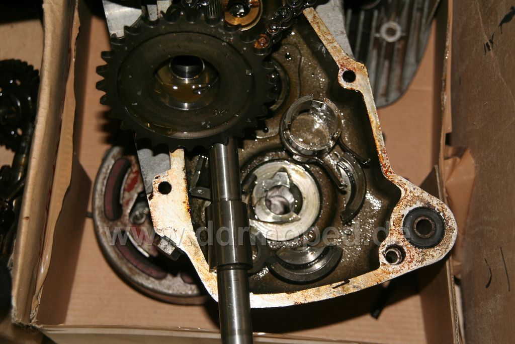

Da wir grad dabei sind: Ich soll einen "gemachten 1er Motor" (der jedoch auf 2er umgebaut wurde) zurückrüsten auf Pedaltrieb 1er. Dazu habe ich einen 2. 1er Motor bekommen, der die "1er-Inhalte" beherbergen sollte. Aufgabenstellung also klar definiert. biggrin.gif
eine alte Pedalwelle, die noch gut ist. Den Metallkäfig dazu, der auch noch gut ist. das zugehörige Freilaufkettenrad, was auch noch gut ist. Nur der gehäuseseitige Klemmkäfig ist in mehrere Stücke zerbrochen... Hatte ich noch nie.sad.gif
Das hat ja bis hierhin noch garnix mit der Pedalfunktion zu tun. Das kommt noch.

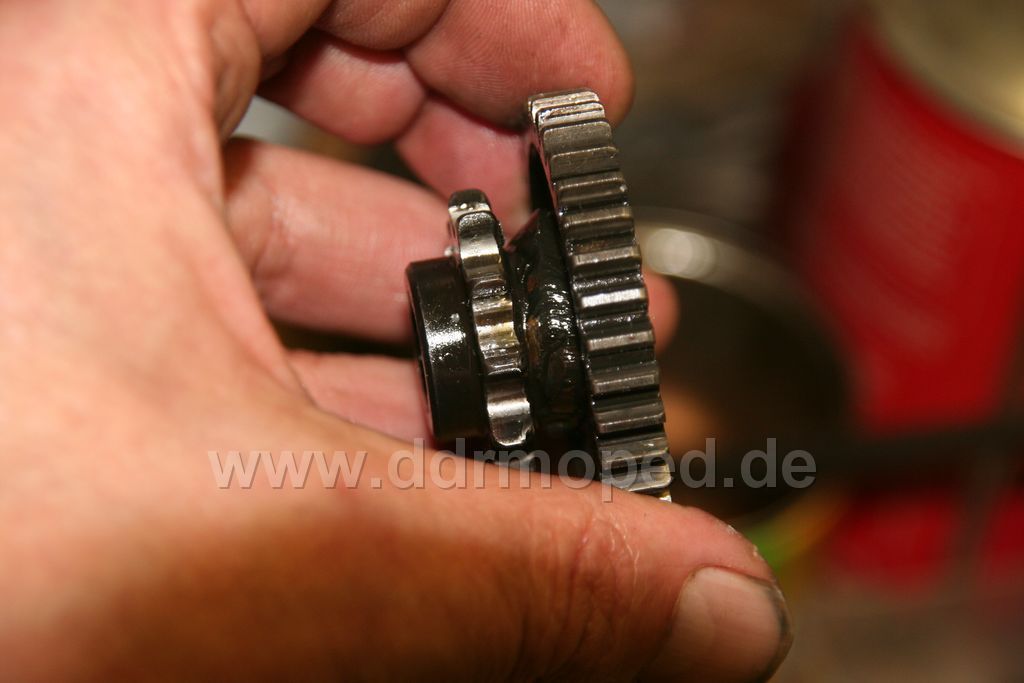

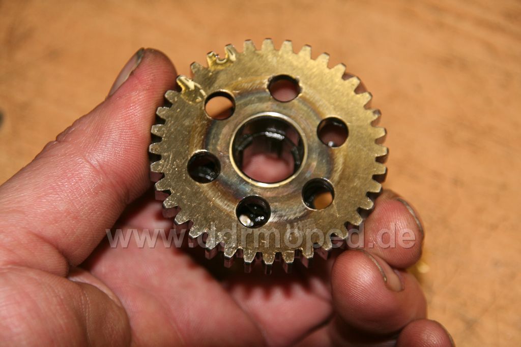

Geschrieben am: 06.04.2009, 22:05

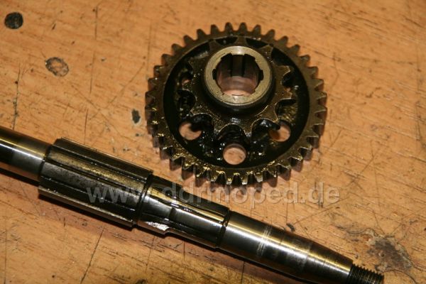

Den Blick auf das kleine Freilaufkettenrad gerichtet und *freu* mit Verzahnung. Also Welle raus (muss ja dann auch die richtige sein) und Rad ab. Das "klebte" irgendwie mit dem Losrad 2. Gang zusammen.
Bissel sauber gemacht und beäugt. Was sehe ich als 1.: ohmy.gif Man hat die Verzahnung von der Welle geschliffen. ohmy.gif
Geschrieben am: 06.04.2009, 22:48
Und dann kam die ganz böse Überraschung. Ein wahrscheinlich begnadeter Agrarschlosser hat das kleine Kettenrad mit dem Losrad 2. Gang "kraftschlüssig verbunden" laugh.gif (er hats verschweisst laugh.gif )
Geschrieben am: 06.04.2009, 23:10
Er muss eine wahrlich dünne Elektrode verwendet haben, denn das grenzt schon an Kunst.
Mit der Härte des Losrades ist es aber nun vorbei....
Der Vorbesitzer hat versichert, dass da SR1-Teile drin sind. Damit hat er nicht mal gelogen. laugh.gif Nur verwenden kann man sie nicht.
