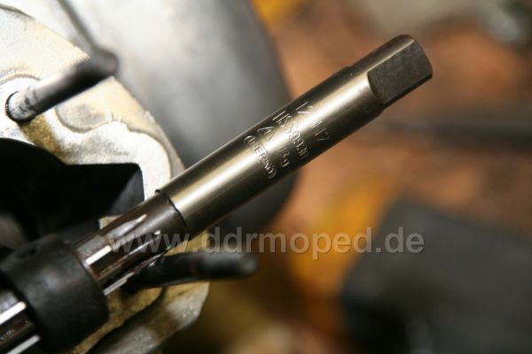

Antwort: Im Maschinenbau gibt es Passungen: untermaßig und übermaßig. Diese Passungen folgen einer Regel und sind in der DIN festgeschrieben. Eine der Übermaßpassungen ist z.B. beim Kolbenbolzen RH50 12H7.
Man kann es in einschlägigen Maschinenbau-Büchern ganz locker einsehn (wenn man ein Einsehn hat mad.gif )

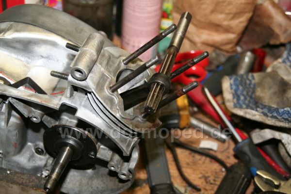

Bei einer "gebrauchten" aber noch subjektiv "guten" KW geht das Ausreiben so:
Geschrieben am: 16.03.2009, 23:32
Nochmal genauer: 12 H7!! mad.gif Das Werkzeug allein (das Fotografierte ist ein altes Schmalkalda) kostet heute etwas über 50,-!!! Da gehts um 100stel...!!! mad.gif
Wie jetzt: "Wie läuft der BOLTZEN...." mad.gif laugh.gif

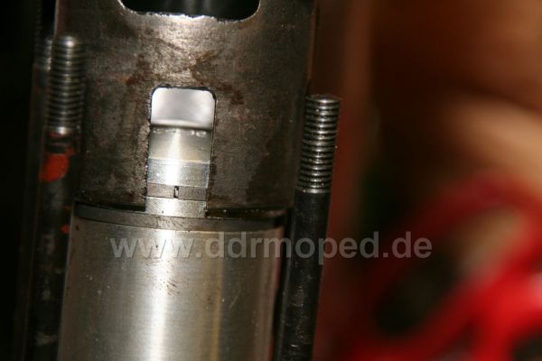

Das "Auswinkeln" des Pleules lass ich jetzt mal tunlichts weg. Das macht Jeder anders und es bewegt sich auch im 100stel-Bereich.
Im Foto zu sehn eine "neue Laufgarnitur", nach Auswinkeln und honen des Pleuellagers.
Aufgesteckt der oberste Kolbenring: Das sind 0,11mm Spaltmaß!
Gut zu sehn auch der noch nicht bearbeitete Einlass...
