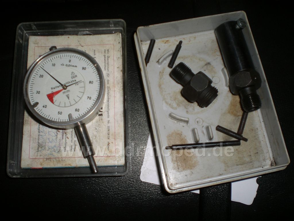

Die Uhr kannst Du verwenden,Du brauchst aber noch den Adapter für's Kerzengewinde und die Einsätze für die Messuhr,siehe Bild.
