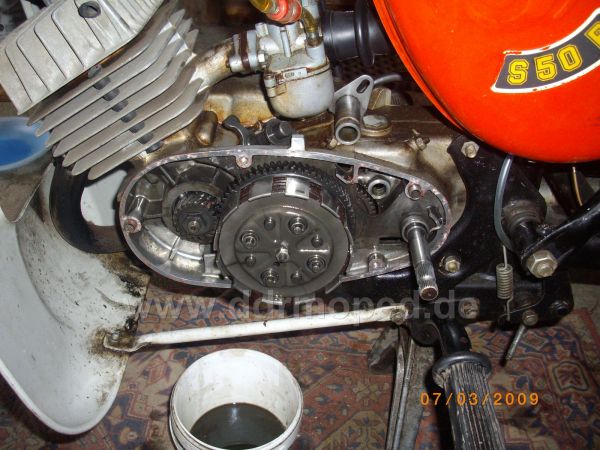

Hier ein Foto von einem S50 Motor in der mitte des Kupplungskorbs siehste eine Mutter diese sitzt auf eine Madenschraube die auf die Kupplungsbolzen drückt
Ist das so bei dir noch dran dein Kupplungskorb sieht etwas anders aus aber das Prinzip ist dasselbe
