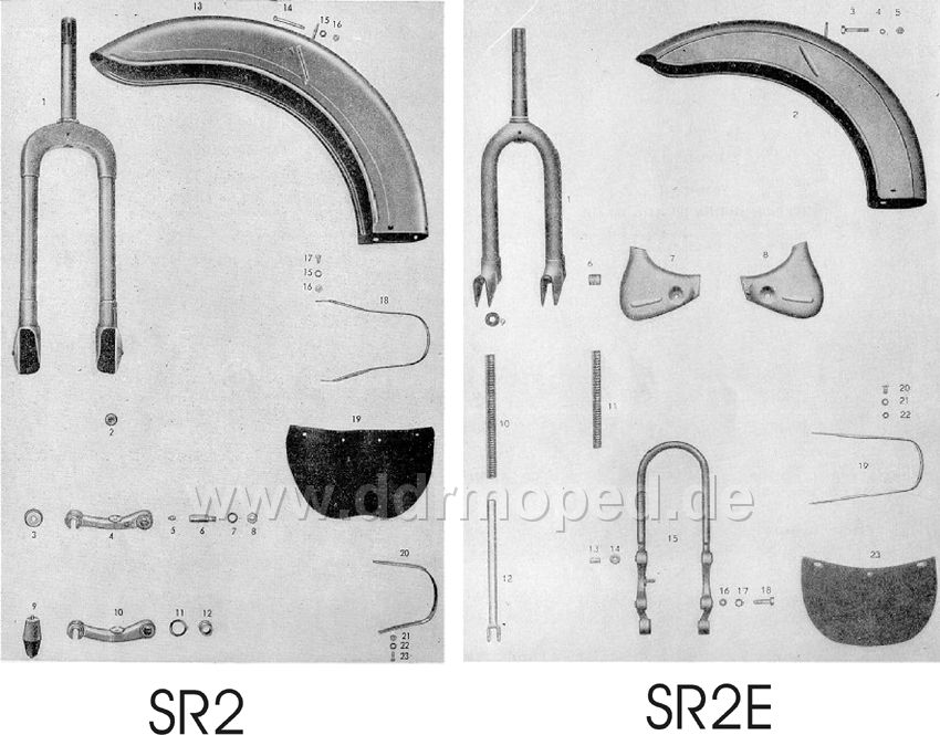

Danke Basti für die Ausführung. Ich fasse mal zusammen für die ganz Langsamen.
neue Version: Strebe lackiert, 3 Löcher, Schmutzlappen außen am Schutzblech und da gegen die Strebe als Halterung, richtig?
alte Version: Strebe lackiert, 4 Löcher, Schmutzlappen innen im Schutzblech und Strebe da gegen als Halterung und außen eine Aluzierleiste als Abdeckung, richtig?

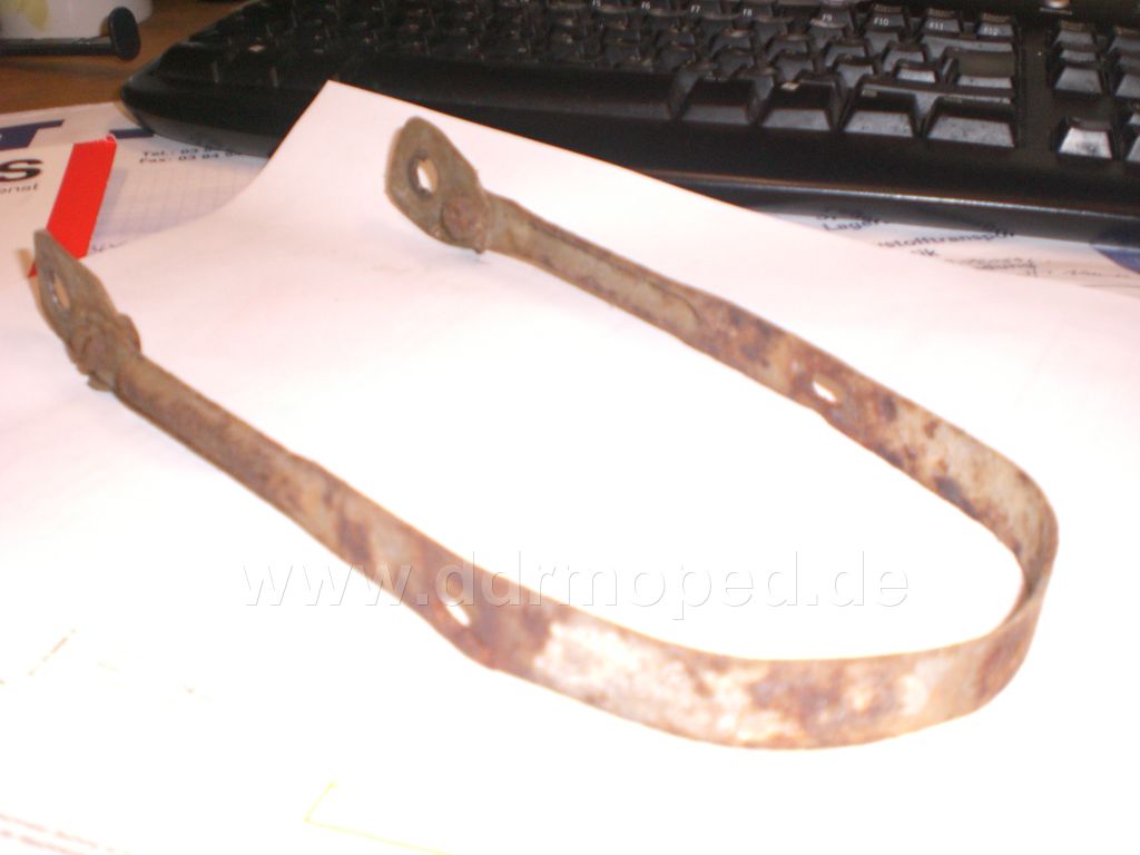

Hat jemand mal bitte ein Foto von der Strebe alte Version am SR2?
Ich habe diese hier liegen die war auch dran aber wurde künstlich (LPG Art) verlängert. Ich denke die sieht aus wie Konsti`s und ist vom 1´er. Sie hat aber auch nur 3 Löcher. hmm.gif
schönen Gruß von der Küste
Tony
Wolfgang
Geschrieben am: 26.02.2009, 09:58
Beiträge: 2973
Mitgliedsnummer.: 195
Mitglied seit: 14.01.2006
Beim SR2E kommt der Schmutzlappen von außen an den Kotflügel und oben drüber die Schutzblechstrebe. Diese ist oben abgewinkelt, so dass die Schnittkante des Schmutzlappens oben abgedeckt wird, wenn die Strebe richtig herum eingebaut ist. Daher gibt es am SR2E keine Zierleiste mehr.

Ich vermute, dass beim SR2 die Schutzblechstrebe innen in den Kotflügel gehört. Außen käme dann der Schmutzfänger, gehalten von der Zierleiste.
Der Schmutzfänger innen würde immer der Feuchtigkeit und damit dem Gammel Vorschub leisten.

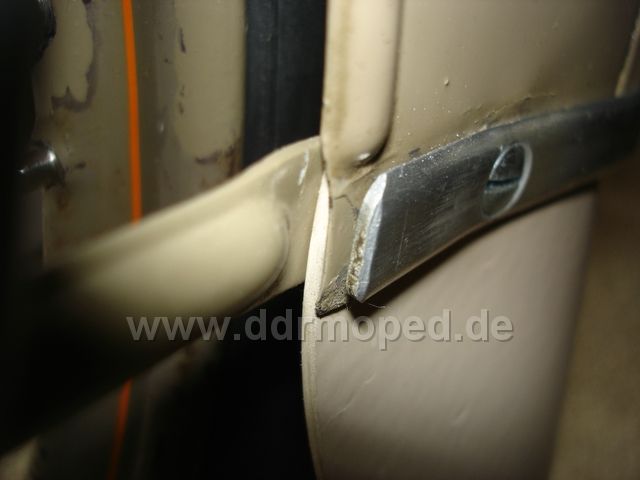

Foto: SR2

Geschrieben am: 28.02.2009, 13:40
also ich kenne das beim SR 2 nur so wie auf dem Foto. Innen der Haltebügel, dann kommt der Spritzschutz, dann das Schutzblech und dann der Zierbügel. Ich denke, es ist auf dem Foto gut zu sehen.
Beim SR 2E war es anders. Da kommt der Spritzschutz außen auf das Schutzblech und wird dort vom Haltebügel abgedeckt (siehe Info vom Wolfgang).

Hallo Jürgen,
Könntest Du bitte noch ein Foto reinstellen von der ganzen Strebe? Die sieht ja bestimmt anders aus als die vom SR2 E. Ich möchte die mal vergleichen mit meiner alten rostigen _uhm.gif

Es ist ja klar zu erkennen, dass dort vorn was dran geschraubt wurde! Schraub das ab und schon hast du die fertige Strebe! wink.gif
mobiler4
Geschrieben am: 28.02.2009, 21:08
Beiträge: 5298
Mitgliedsnummer.: 1733
Mitglied seit: 15.12.2008
Danke Nils, also paßt sie dann und ist auch vom SR2 das wollte ich wissen.
Warum hat sich der Vorbesitzer nur die Arbeit gemacht die beiden Verlängerungen zu montieren hmm.gif

QUOTE (mobiler4 @ 28.02.2009, 21:08)
mobiler4
Geschrieben am: 28.02.2009, 21:37
Beiträge: 5298
ja Nils das weiß ich aber säter wo er 3 Löcher hatte sah er auch anders aus, oder hmm.gif
edidiert, Ahhhh nu dämmert es, ist ja auch schon spät und mit einer halben Ente im Bauch cool.gif Weißt ja ich brauche manchmal etwas länger. Dann wird ihm eben das 4 veraßt und gut thumbsup.gif
Jetzt muß ich mir nur noch ne Aluleiste bei der Altmetallannahme suchen hmm.gif

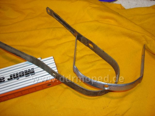

Geschrieben am: 01.03.2009, 18:20
Hallo Tony,
so eine Aluleiste und die passende Strebe hätte ich noch. Leider aber nur mit 3 Löchern und die passt ja nicht an deinen 57er.

Geschrieben am: 03.03.2009, 17:24
Hallo Tony,
hier ein Foto meiner Teile fürs Schutzblech. Mehr per Mail.
@Enrico: Der Tony hat leider den Vorrang. Der hat zuerst Hilfe gerufen.
