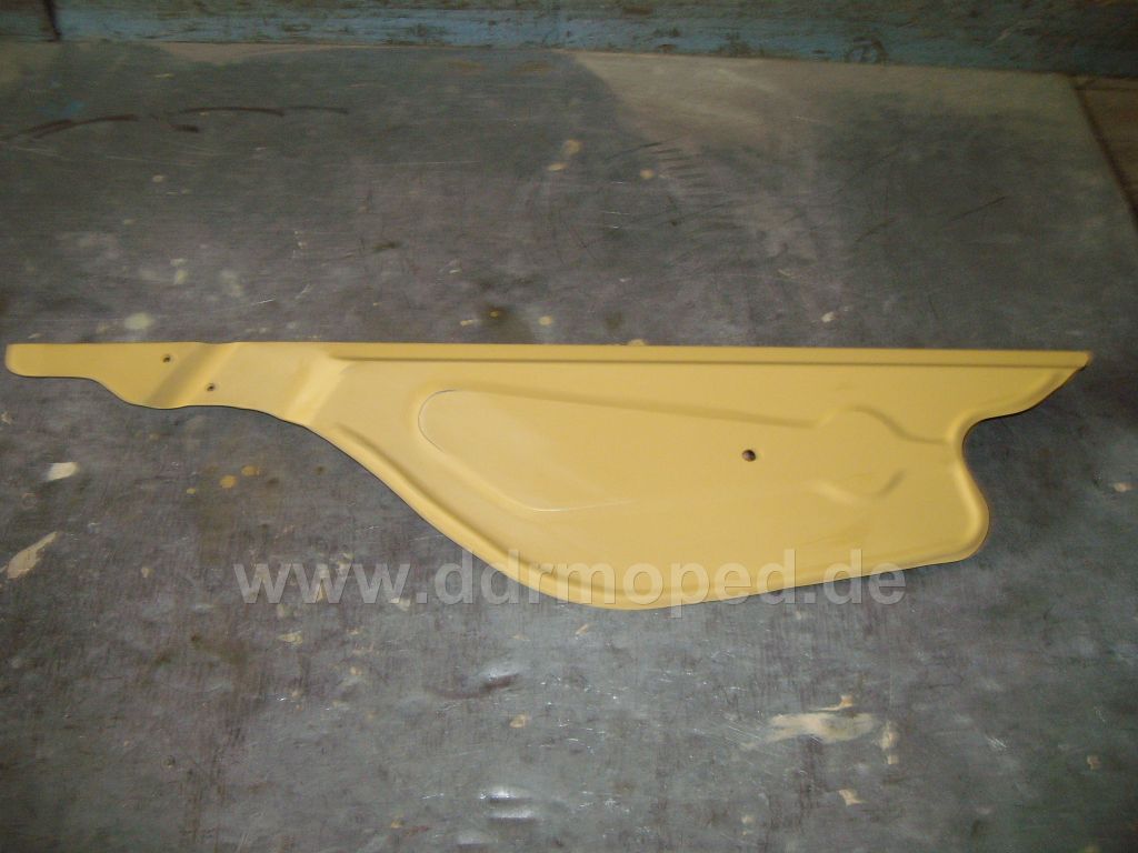

Wie Ihr alle wahrscheinlich wisst ist der Kettenschutz eines SR2 ein Problemfall:
Aus Alu, und meistens nicht ganz ohne Beulen, deshalb schwer zu erhalten (Besonders das hintere Ende ist oft in einem sehr schlechtem Zustand)
Deshalb hab ich an meinem Originalen Kettenschutz Maß genommen und ihn selbst nachgefertigt. Durch meinen Beruf als Feinblechner hab ich fast alle Möglichkeiten.
Hier mal ein Foto vom fertigen Schutz (ohne Spachtel *g*)

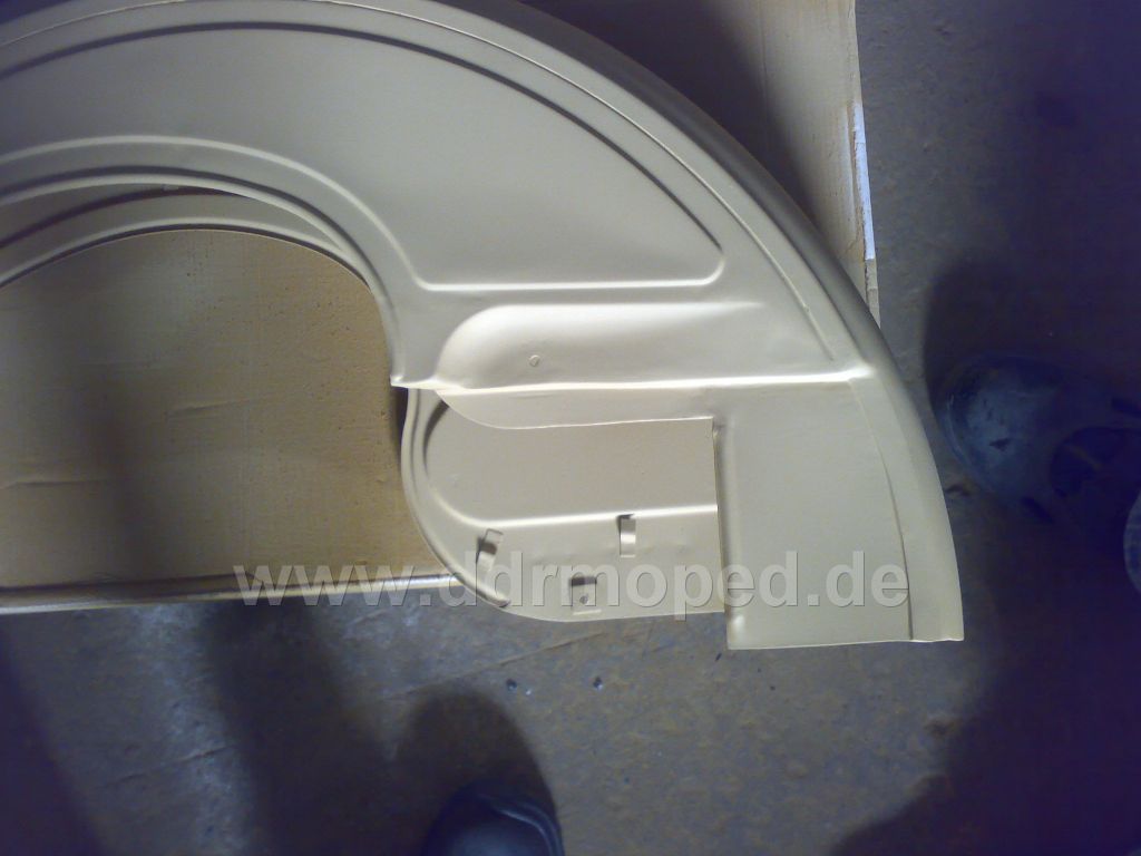

Auch das hintere Schutzblech ist auf der linken Seite in sehr schlechtem Zustand gewesen. Ich hab das komplette Ende abgeschnitten und neu gefertigt.
Hier ein Bild, wo bereits gespachtelt und gefüllert wurde:

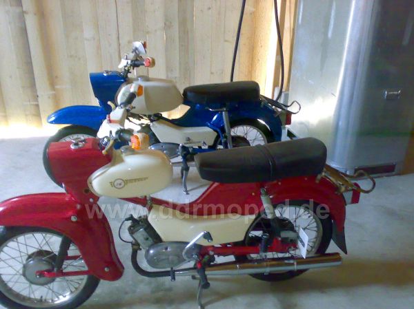

Und hier ein Foto von meinen beiden ersten Moped`s die ich restauriert habe:
Der Sperber ist in einem sehr gutem originalen Zustand (Originallackierung), der Star wurde von mir von Grund auf neu aufgebaut. Gesandstrahlt, geschliffen, gefüllert etc.
Die originalen Teile wurden weitestgehend erhalten. Darunter fällt auch der Gepäckträger in den Originalen "braunen" Gummis!

Wow, die Blecharbeiten sind ja erste Sahne. Hast du das frei Hand gedengelt oder mit einer Tiefziehform?

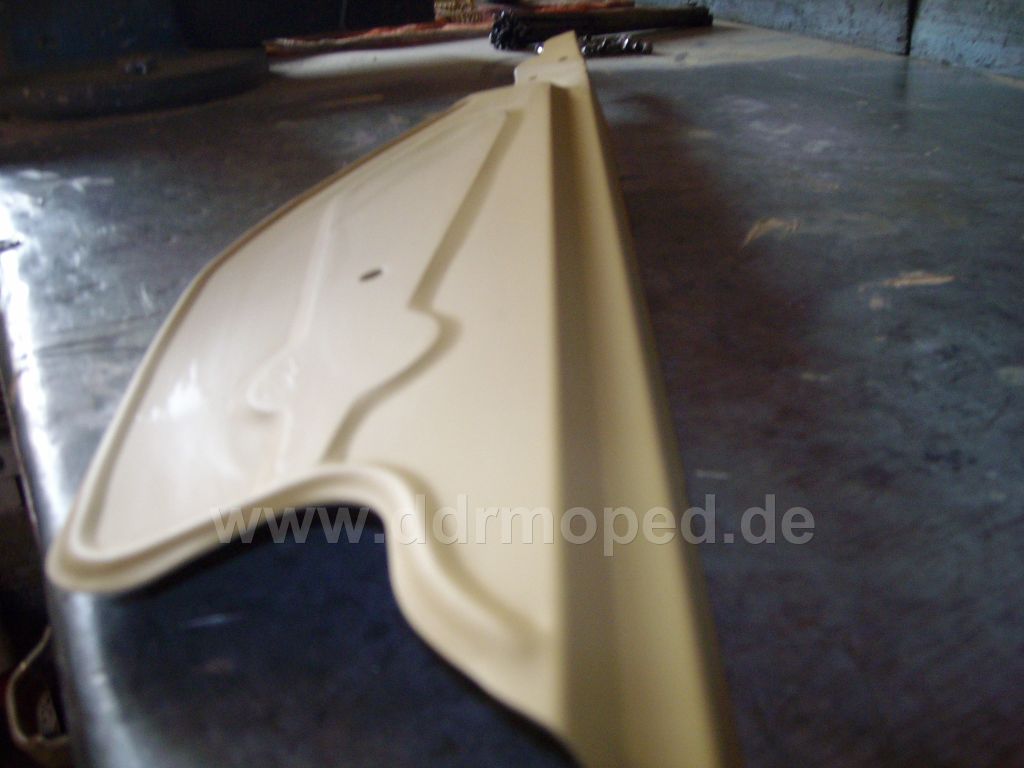

Die Abstufung in dem Kettenschutz hinten habe ich per Hand gemacht, das Profil auf der Längsseite mit meiner CNC-Abkantpresse in der Arbeit gekantet *g*
Das Profil in der Mitte ist im originalen ein ganzer Durchzug von hinten. Das habe ich auf 2 mm Blech ausgeschnitten und durch Punktschweißung von hinten angeschweißt! Für den Fachmann: Es ist schwer 0,75 mm Blech zu Treiben...
Alles in allem ist das ein maßstabsgetreuer Kettenschutz der vom Original fast nicht zu unterscheiden ist. Nach 3 Wochen Arbeit und etlichen Fehlversuchen *g*
Wenn ich ihn gespachtelt und gefüllert habe stelle ich ein neues Bild rein!
Natürlich habe ich versucht meinen originalen Kettenschutz zu Schweißen und auszurichten, nur hat das nicht ganz funktioniert, da das Alu nach dem Sandstrahlen sehr dünn geworden ist. Und ich denke jeder kennt das Problem mit dem Kettenschutz...
Bei dem hinteren Kotflügel habe ich nur ein neues Blech mit einer Sicke gefertigt. Das abgestufte Blech ist auch neu, da beides schon sehr durchgerostet war. Dann habe ich beide angeschweißt und gespachtelt.

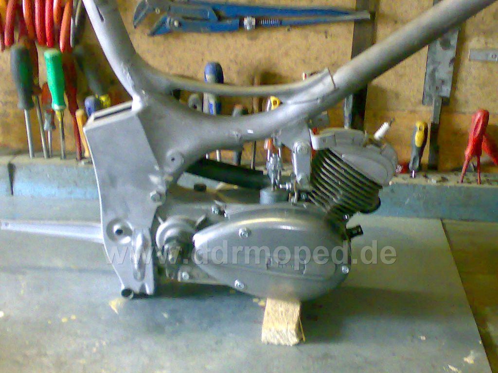

Hier ein Bild vom Motor. Er wurde komplett zerlegt, neue Lager und Simerringe, neuer "originaler" Kolben... Zylinder und Kopf wurden Sandgestrahlt!

und wieder einer mit schlechter erfahrung mit seinem Sandstrahler
warum ist dein blech durch das sandstrahlen dünner geworden. da muss der strahlen aber beste / druckreiche arbeit geleistet haben.

habe mir eine Sandstrahkabine gekauft und ich habe noch NIE in ein verrostetes Blech ein Loch gestrahlt. Wenn man die Teile mit einem feinen Strahlgut strahlt gibt es weniger unebenheiten und das Blech wird nicht so dünn. Ebenfalls arbeiten die großen Firmen mit sehr hohem Druck, was eben das Blech stark belastet. Aber wenn man mit der danzu gehörenden Vorsicht an die Teile geht, entscheht kaum abnutzung am Blech.
Fazit: Sandstrahlen ist keine schlechte Sache! thumbsup.gif

QUOTE (michl @ 03.03.2009, 17:57)

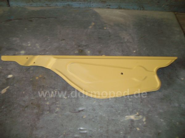

Beiträge: 122
Mitgliedsnummer.: 1932
Mitglied seit: 24.02.2009
Der Kettenschutz ist von Anfang an sehr dünn gewesen (war wohl 0,75 mm Alu) und das hat mir nicht gefallen. Deswegen habe ich ihn neu gemacht!
Hier ein Bild nach dem Spachteln und Füllern

ich bin begeistert von dem gebastelten Kettenschutz. Da gibts nichts zu bemängeln. Wie hast du die umlaufende Sicke eingebracht?
