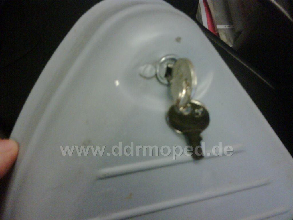

Geschrieben am: 28.02.2009, 18:55
Beiträge: 109
Mitgliedsnummer.: 1504
Mitglied seit: 26.08.2008
ich habe das Schloss dem Schlüssel angepasst! biggrin.gif Klingt verrückt geht aber, wenn man sich SEHR viel Zeit nimmt um das Innenleben zu verstehen cool.gif
Gruß sr2-freak
