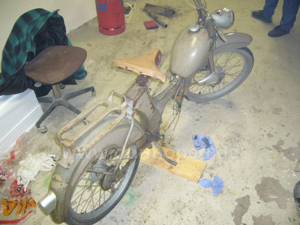

Hallo Leute!
Wie schon angekündigt sind hier mal ein paar Bilder von meinem "Projekt"!
Ich will mich um einen einigermaßen originalen Zustand bemühen, bevor ich mich für die Farbe entscheide. Den Motor habe ich komplett überholt, jetzt ist der Rest dran, aber leider ist meine Zeit immer sehr knapp, arbeits- und heimbautechnisch, aber wenn ich mal ne freie Minute habe renne ich immer gleich in die Garage. Im August ist bei uns in der Nähe immer Simson-Treffen, das ist so mein zeitliches Ziel, bin selber mal gespannt...
Also, Baujahr ist 58, die Hupe ist schon mal jünger, soviel sehe ich, ansonsten brauche ich echt eure Hilfe, also lasst euch mal so richtig aus!
Ich suche noch Teile SR2:
Lampe mit Wappentacho, Schwingenbolzen ohne Schmiernippel, kleiner Tachoantrieb, Spiegel
Bene

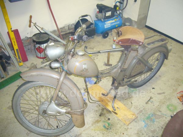

Bild 2

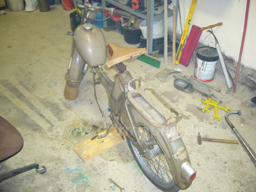

Bild 3

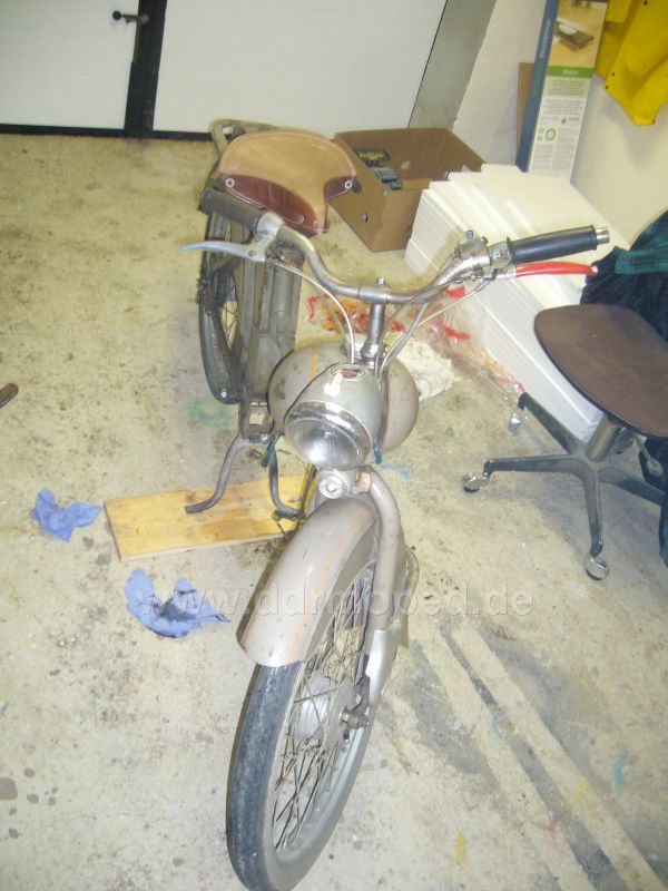

Bild 4

Geschrieben am: 23.02.2009, 11:20
Also:
-> Die komplette Gabel mit Lampe und Hupe ist die falsche, da muss eine mit Gummifederelementen ran. Die Lampe muss den Wappentacho bekommen und eine schwarzen Schalter und dann halt die Wechselstromhupe.
-> Der Tachoantrieb (fehlt dir ja) muss der kleine werden und das Alubremsschild gegen ein Blechbremsschild tauschen.
-> Gepäckträger brauchst du den mit Drahtbügeln, deiner ist ab Bj.1962.
-> Als Rücklicht die Hexennase und der schmale Abblendschalter.
-> Als Feder hinten das Gummifederelement und den Schwingenbolzen ohne Schmiernippel.
-> Wenn das im Hintergrund der Auspuff dazu ist, brauchst du auch noch den kurzen (50cm).
Ansonsten ne schöne Grundlage, ich hoffe dvon den Fehlteilen hast du auch schon einiges da.
