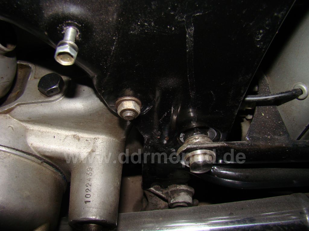

Hallo Leute,
hab da mal wieder ne Frage,ab welchem Baujahr gibt es eigentlich diese Rahmenverstärkung am SR2E....
Dank an alle Bemühten!

Hallöle,
ich kann nicht so richtig erkennen, was Sache ist. Kannst Du noch ein anderes Foto einstellen?
Ich denke, dass vielleicht mal einer was draufgeschweißt hat...

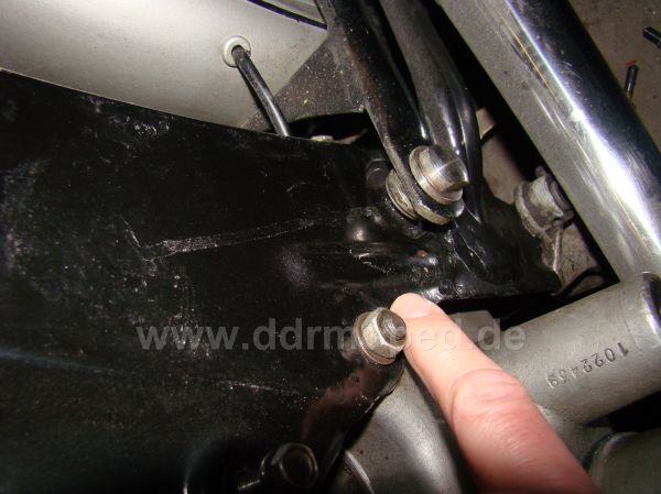

also geschweißt ist es wirklich nicht,es ist ein Sicke im Blech,hier mal ein anderes Bild....

Das was du meinst bestimmt mit der Umstellung zum Aluständer. Also irgendwann 1962.

hier noch einmal ein Bild mit Markierung......

Nein Tim, definitiv nicht ab 1962.
die Verstärkung mit der Sicke war ein Versuch, endlich das leidige Thema mit den Rahmenrissen in den Griff zu bekommen. Die Sicke kam erst mit dem letzten kleinen Modernisierungsschub 1963. Der genaue Zeitpunkt ist wie immer ungekannt. Ich vermute, dass die Rahmenänderung erst irgendwann nach Einführung der wartungsfreien Schwinge kam. (Westi, deine Karre hat die falsche Schwinge. Das sieht nach böser Bastelei aus, Pfusch also! cry.gif )

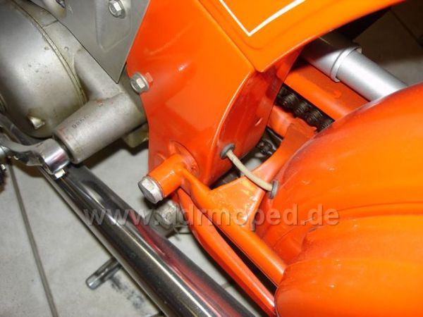

Die Mehrheit der Rahmen mit wartungsfreier Schwinge haben diese Sicken nicht (siehe Foto). Daher tippe ich eher auf Ende 1963.
