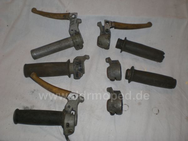

einige defekte hab ich leider auch schon entdeckt:
kann man diese "kupplungsarmaturdingsbumsteil" so einzeln bekommen?
der mitnehmer des tachoantriebes ist auch im a.... gleiche frage, gibts den einzeln?

Einen neuen Tachoantrieb bekommst du hier. Wegen dem Zwischenstück an der Schaltarmatur musst wohl Teilemärkte abklappern.
Grüße Konsti

das Kupplungsdingsbumsteil findest du vermutlich hier. Dort habe ich komplette Griffarmaturen bekommen. Viel Glück!
Ich hoffe, dass die fehlenden Teile auf dem Foto durch Dich demontiert worden sind, sonst wirds länger dauern...
ja, habs leider vergessen zu erwähnen. hab auch leider kein foto vom zusammengebauten zustand. bis auf den spiegel müsste aber alles dran gewesen sein.
