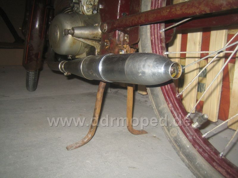

...hier mal ein Bild, vielleicht motivierts und trägt zur Lösung der Problematik bei.
rechts sehen wir eine Replik eines SR-1 Ständers mit einer Gesamthöhe von ca 31 cm. Die vermeintlichen Originalen (links) sind erstens verbogen und ca. 2o mm kürzer. _uhm.gif
vielen Dank. Eike.

selbst ist der Mann und Versuch macht bekanntlich klug. Danke auch Mathias für den heissen Tipp mit der SR-2 Länge!! Darauf hin habe ich den besseren der beiden Ständer (beige) gerichtet und mal angebaut. Funktioniert. Dies vorab, vielleicht stell ich nachher noch ein paar Bilder vom bauen ein.

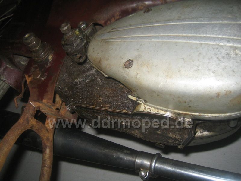

...noch schnell ein Bild von unten, der gerichtete Ständer passt "1A" - man sieht noch einen kleinen Rest von beige (nicht wirklich), aber auch das der Motordeckel leider einen weg hat. Ansonsten noch ganz viel Dreck, dem später nach der Komplettierung noch an den Kragen gegangen wird. E.
