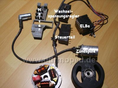

Hallo, ich hab da mal ne Frage. Habe eine S51 B1-4 im Orginalzustand erstanden und möchte diese mit einer 12V Elektronikzündung ausrüsten, Grundplatte und Schwungmasse sind vorhanden.  Was brauch ich noch und wer kann mir helfen ??? mfg Berglöwe

Hallo Hille, danke erstmal für die Tips,die Zündspulen sind meistens 12V -Ausführung ich denke dass die, so wie sie ist ,  ihren Dienst tun wird. Die Elba und das Steuerteil wären nur noch . Gibts ja notfalls bei Ebay.

Hallo seg02 vielen Dank für das Foto ist sehr hilfreich. Und nun zu Deinem Anliegen, ich heisse Martin Löwe wohne in Wernigerode und bin Baujahr 1965 und wurde von Elsa angeworben.War beim 2.Usertreffen mit bei , es ist wie ein Fieber. Meinen Sohn hab ich nun auch damit infiziert. Er steht auf S51.
