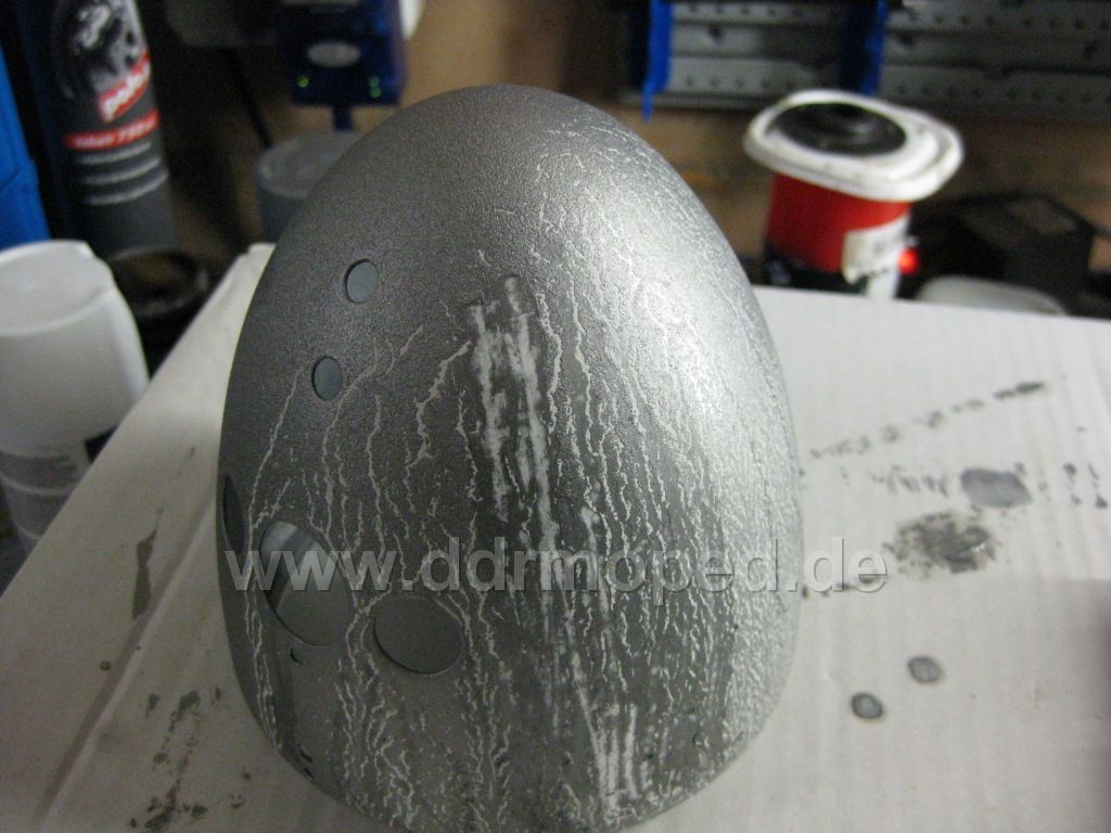

Hallo zusammen,
hier nun ein Tip für die Modelleisenbahnfreunde unter uns!! Beim Spritzen (Spraydose) meiner SR2 Lampe entstanden diese (für Modellbahnfreunde) ausgezeichneten Kraterlandschaften. Nachdem ich die Lampe 3x grundiert und geschliffen (400er) hatte, wollte ich lackieren und das ist mein Ergebnis --- Sch.....
Wie kann so etwas entstehen? Vorsichtige Analyse - die Farbe (Felgenfarbe) ist sehr grob pigmentiert - ich denke, ich habe gleich zu viel draufgespritzt. Oder???
Gruß Axel

kann jemand mir die richtige Farbe (Spraydose) für die Lampe nennen? Mein Felgensilber war zu rau an der Oberfläche.
Gruß Axel

besorge dir einfach Nitroverdünnung und wasch den Mist damit erst einmal runter.
Dann schleif das Teil nochmal an und besorge dir bei ATU, Bauhaus oder sonstwo eine Grundierung und einen silbernen Farbton aus der Spraydose und mach das nochmal, aber nicht aus 3cm entfernung (in mehreren Durchgängen spritzen) und auch nicht bei kalten Temperaturen. Dann klappt's auch mit dem Lampengehäuse.

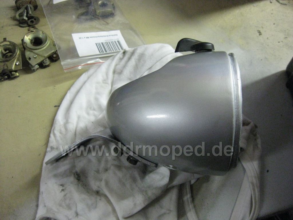

nur nochmal zur Vollständigkeit halber das Endergebnis nach vielen hilfreichen Ratschlägen. Besonderen Dank für die Mühe am Kummertelefon an Doccolor!
Gruß Axel
"Älterwerden ist gar nicht so schlecht, wenn man die Alternative bedenkt." Maurice Chevalier

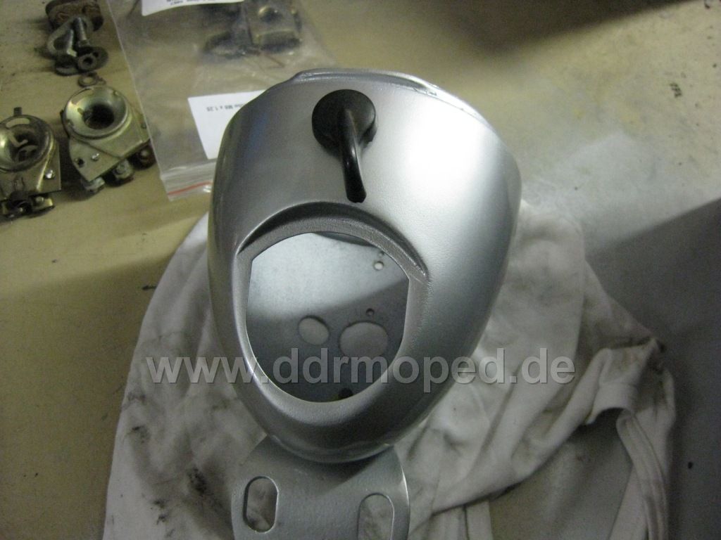

Und noch eins!
strassenmeister
Geschrieben am: 17.02.2009, 10:40
Beiträge: 877
Mitgliedsnummer.: 1552
Mitglied seit: 17.09.2008
Hallo Axel.
Na ist doch super geworden dein Lampengehäuse _clap_1.gif . Weiter so!
Grüße Rico

Warum ist das jetzt eigentlich so verlaufen?
doccolor
Geschrieben am: 17.02.2009, 23:40
Beiträge: 1779
Mitgliedsnummer.: 685
Mitglied seit: 06.07.2007
Das war eine Mischung aus: Zuviel Schichten (zu gut gemeint), fettige Hände, falsche Anwendung durch Verdünnung als Zwischenreinigung, zu wenig Ablüftzeit zwischen den Schichten.
Kleine Fehler mit großer Wirkung.
Aber jetzt ist es TOP !!
