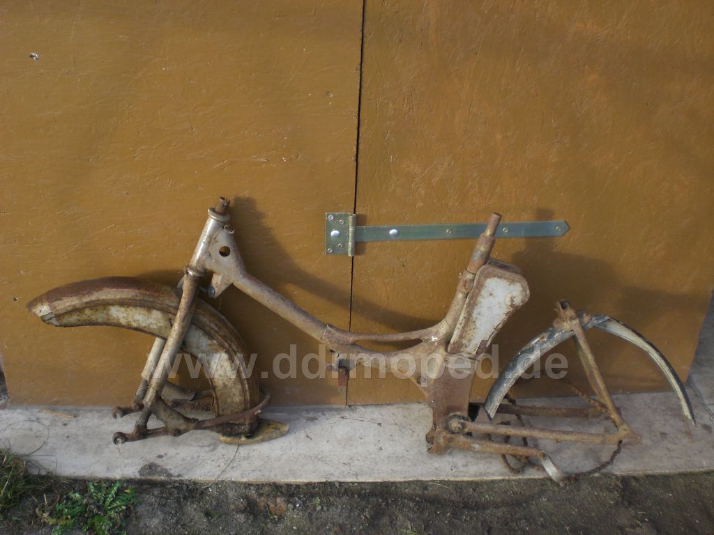

wie angekündigt der Parallelfred über die Restauration SR2 1957!
Ich habe diesen Fred eröffnet damit die beiden Projekte wegen der unterschiedlichen Baujahre nicht vermischt werden und möchte auch an dieser Stelle darum bitten Euch nicht mit Rat und Tat zurückzuhalten und Eure Meinungen abzugeben oder Tipps mit reinzuschreiben. Ich werde die Restauration mit Fotos begleiten und auch Bilder von Problemchen mit reinsetzen in der Hoffnung, dass Dank Eurer Hilfe ein originalgetreuer SR2 1957 wieder aufersteht!
Und das ist er Fhg.-Nr.: 234753 Motor entsteht noch die Nummer ist noch nicht vorhanden cool.gif
schönen Gruß von der Küste
Tony

Hast du von der ein Bild ??
Gruß Christian
Ich suche noch einen Werkzeugdeckel für meinen SR2
mobiler4
Geschrieben am: 24.01.2009, 21:33
Beiträge: 5298
Mitgliedsnummer.: 1733
Mitglied seit: 15.12.2008
Tony

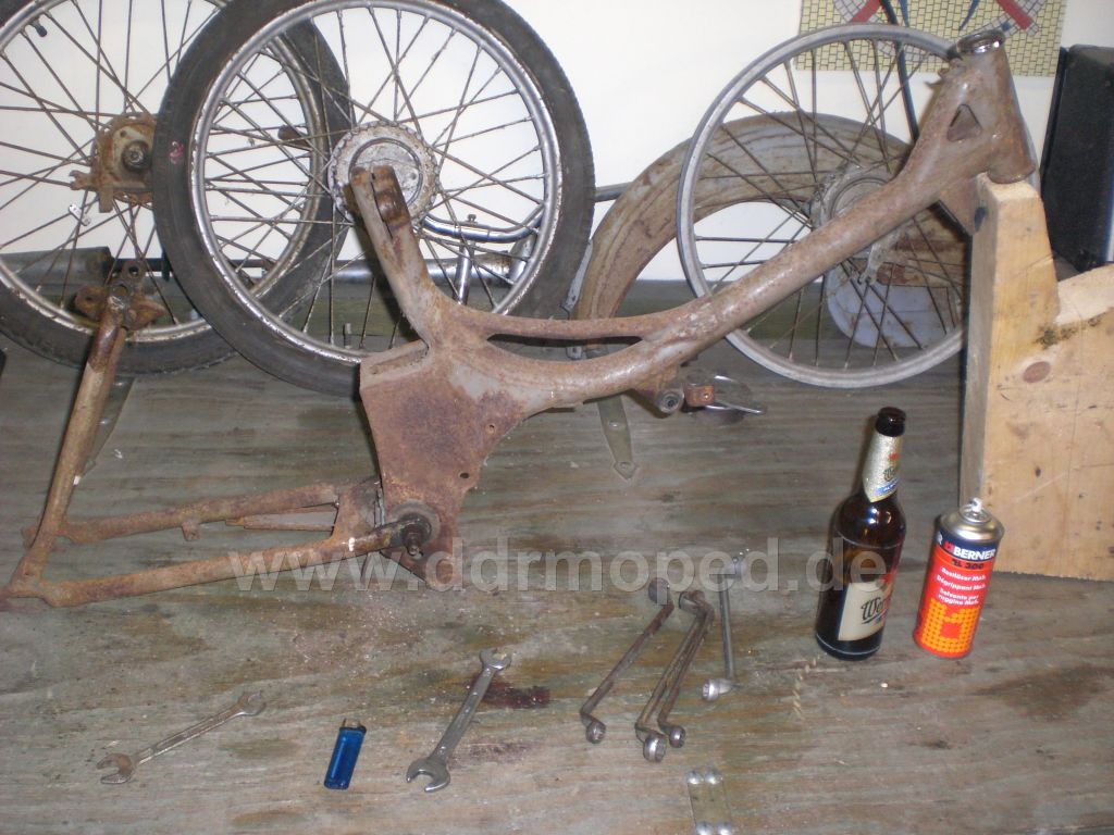

Tony
baumel
Geschrieben am: 24.01.2009, 21:59
Beiträge: 635
Mitgliedsnummer.: 1790
Mitglied seit: 05.01.2009
Gruß Christian

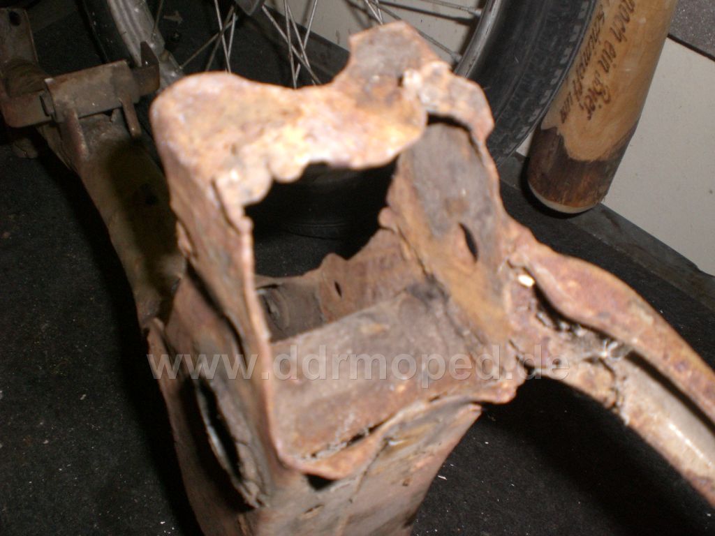

Tony

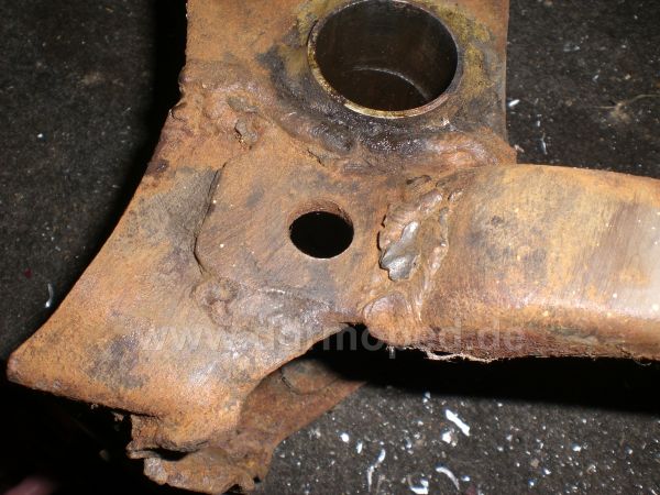

mobiler4
Geschrieben am: 24.01.2009, 22:11
Beiträge: 5298
Kann mir das geübte Auge eines Fachmannes mal sagen ob das gutgeht mit Hartlot bzw. ob ich mit diesem Rahmen weitermachen kann? _uhm.gif
Tony
baumel
Geschrieben am: 24.01.2009, 22:14
Beiträge: 635
würde sagen schweißen
Gruß Christian

Die gute Nachricht. Schwingachse war gangbar und ließ sich leicht demontieren.
Die Sintermetallbuchsen sind zwar nur leicht ausgeschlagen (leicht oval) aber die hat mal ein Hirnie mit einem Hammer reingekloppt und durch das Schweißen sind die auch etwas angebraten. Der Rest schein i.O. zu sein.
Weiß jemand wo ich die Buchsen neu bekomme? Drehen wird schwer denn ich habe Schmierkanäle gesehen. hmm.gif
Tony

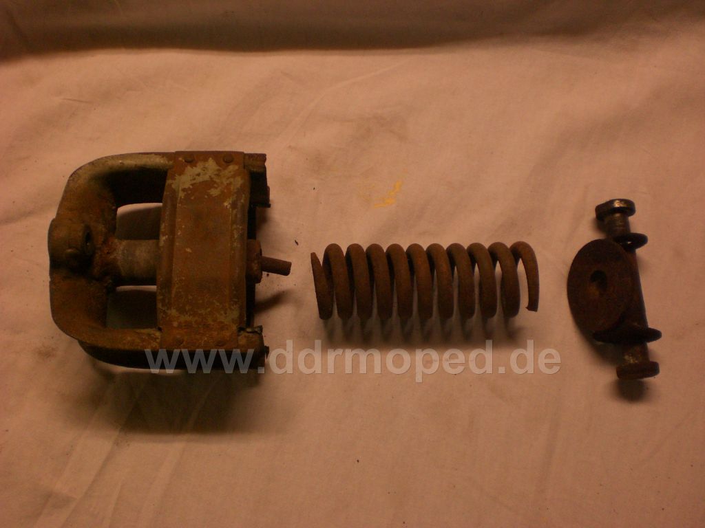

Jetzt geht es ins Eingemachte.
Die Federung bei diesem 57 `er ist total hin und zudem auch noch selten. weep.gif
Von Gummi nur noch eine ca. 2 mm breite Spur zu sehen und wieder hat jemand dran rumgebraten. mad.gif
Ich gehe mal davon aus, dass selbst wenn jemand noch so etwas rumliegen hat sich nicht davon trennt _uhm.gif _uhm.gif
Die Strebe ist abgerissen und ich weiß ehrlich nicht gesagt wie das Teil heil aussieht bzw. funktioniert. Ich habe da nur so eine Ahnung. Kann jemand mit einer Explosionsskizze oder Foto helfen bei der Reparatur oder mich beraten? Bekommt man das Gummi irgendwo im Handel? cry.gif
Bitte um Hilfe
Tony
Geschrieben am: 25.01.2009, 09:51
Nein, da gibts nichts Nachgefertigtes. Da wirst du dich auf die Suche machen müssen.
Wolfgang
Geschrieben am: 25.01.2009, 10:50
Beiträge: 2973
Mitgliedsnummer.: 195
Mitglied seit: 14.01.2006
Da hat jemand eine interessante Bastellösung gefunden, um den verschlissenen bzw. abgerissenen Gummi durch eine Feder zu ersetzen. Genau so wurde es ja später beim SR2E ab Werk gemacht.
Du musst also nach dem originalen Gummischubelement für SR1 oder SR2 suchen, wie Jürgen schon sagte.

Also das Abgerisse wieder entfernen das gehört nicht ran und auf Gummijagd gehen richtig?
Vielen Dank für die Hinweise
Schönen Gruß Tony

QUOTE (Wolfgang @ 25.01.2009, 10:50)
Mir scheint das Gummi war anvulkanisiert dann gibt es das Teil nur komplett?
