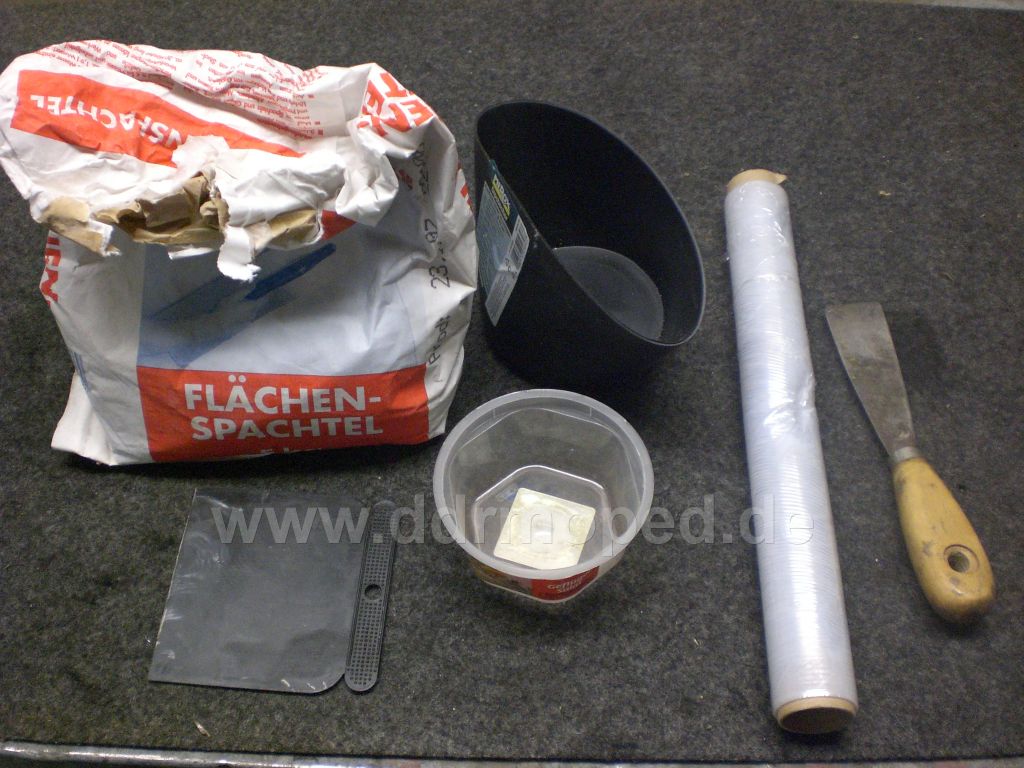

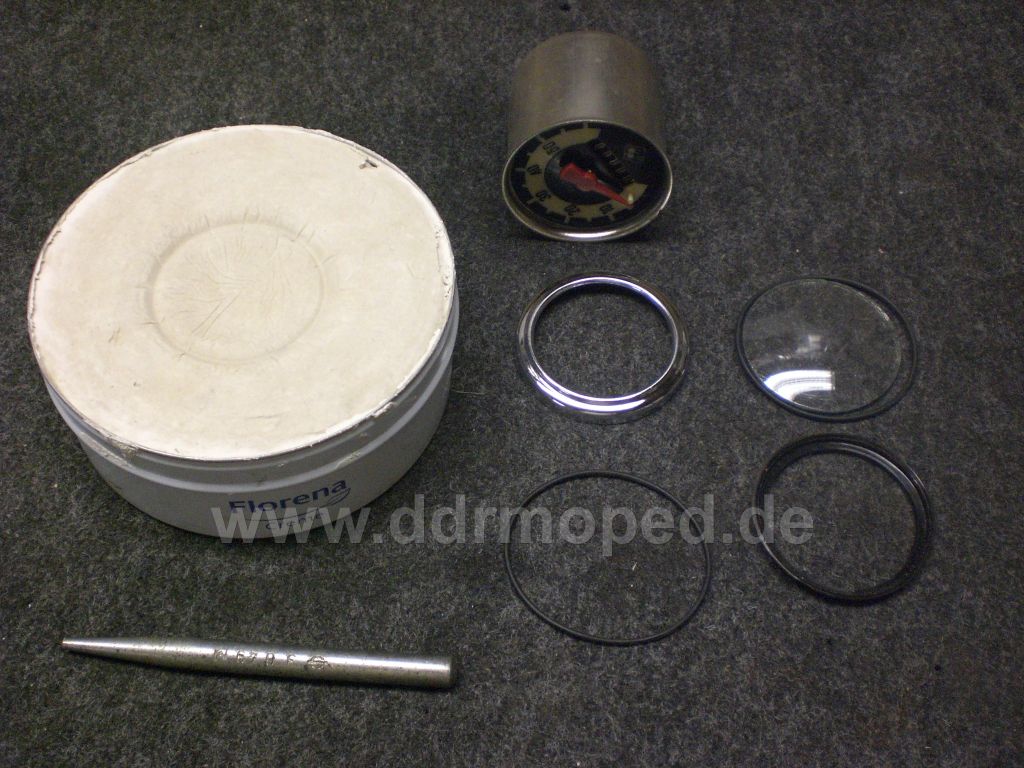

... habe ich mich daran gemacht, vielmehr es versucht cry.gif ; mich um das nächste noch zu restauriende Teil zu kümmern und mir dazu einmal folgende Dinge zurechtgelegt....
Na wozu sollen diese für eine Restauration untypischen Dinge sein ???
schönen Gruß von der Küste
Tony

Du möchtest damit aber keine Form machen, um den alten Tachoring nachzugießen,oder? biggrin.gif
lg
Bastel
mobiler4
Geschrieben am: 18.07.2010, 15:41
Beiträge: 5298
Mitgliedsnummer.: 1733
Mitglied seit: 15.12.2008
Edit:sorry ich hatte mich hier ganz gewaltig verlesen entschuldigt bitte. Ich habe es nun bereinigt sad.gif
Nachdem Meister Engisch mir einen schönen neuen Tachoring geschickt hat und ich mir vorgenommen habe meinen Tacho selbst schick zu machen ging ich ans Werk nachdem mein Tacho bis auf Null rückwärts gefahren ist laugh.gif
Ich weiß die Dentaltechnik gibt vielleicht besseres Material her aber da fehlt mir die Grundlage für. Ich denke mal es wird für 1 x gehen cry.gif ....

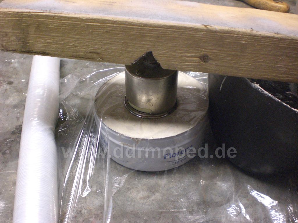

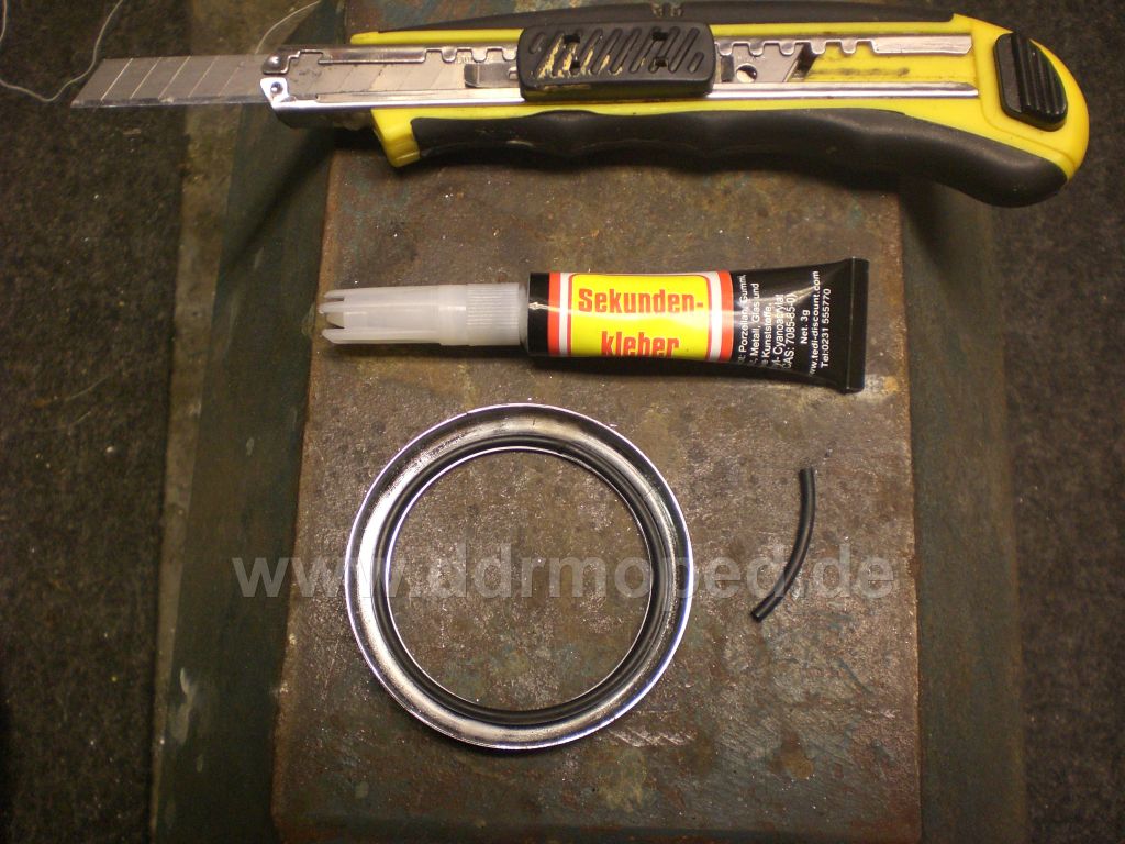

... so sieht das dann aus.
Wie gesagt es wird ein Versuch dessen Ausgang noch ungewiß ist....

QUOTE (Bastel @ 18.07.2010, 17:38)
Basti cry.gif ganz fix laugh.gif laugh.gif Du nu wieder, nee ich wollte das ganz unkonventionell machen. Der Gipsabdruck dient lediglich dazu eine Auflage für den Tacho zu erzeugen damit das gewölbte Glas nicht bricht beim Druck der entsteht wenn ich den neuen Tachoring umbördele den ich von Steffen bekommen habe wink.gif
Ich wollte keinen neuen Ring herstellen aber coole Idee von Dir, Danke thumbsup.gif
Nun mußte ich noch das Dichtungsproblem lösen denn neu sieht es da eher schlecht aus sad.gif muß auch nicht rolleyes.gif . Ich habe mir einige Nullringe in den Stärken 1 bis 1,5 mm besorgt und probiert sie wie folgt auf die gewünschte Länge zu bekommen. Einfach durchschneiden und versuchen dabei eine glatte Schnittstelle (scharfes Cuttermesser) zu erzeugen und mit Sekundenkleber wieder zusammenfügen nachdem ein Stück herausgetrennt wurde thumbsup.gif das hält wie bolle und ich spare mir den Kauf eines Meterwarensets für 60,-€ mit Spezialkleber. So werde ich die Glasdichtung (hier auf dem Foto zu klein geworden mad.gif ) und die Tachodichtung für das Lampengehäuse selbst herstellen. Auch die Dichtung für den WZKD war (Nachbauteil sei Dank) nachzuarbeiten. Da mußten 2 cm herausgetrennt werden denn die war zu locker drin und ist wohl meist Hauptsächlich für den Verlust des Deckels zuständig hmm.gif ...
So das ist der Stand heute und ich werde die Fertigstellung nachliefern müssen.
schönen Gruß Tony

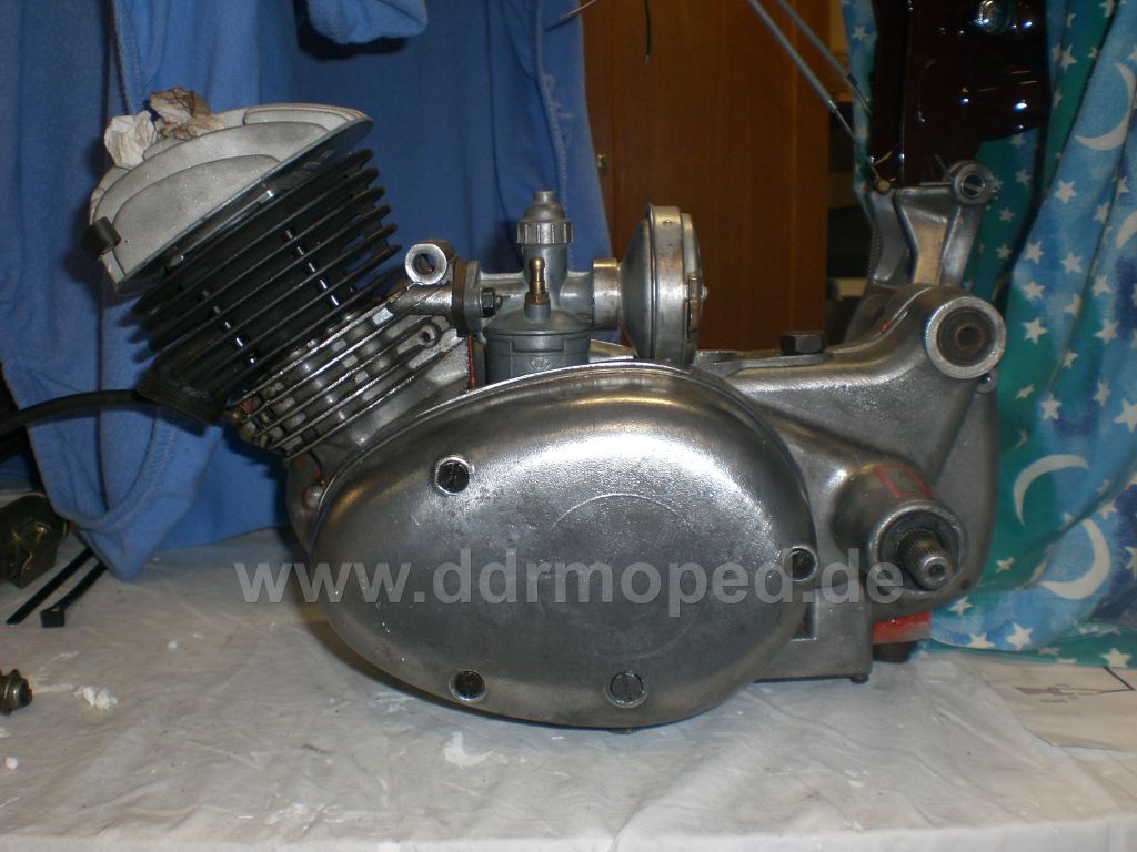

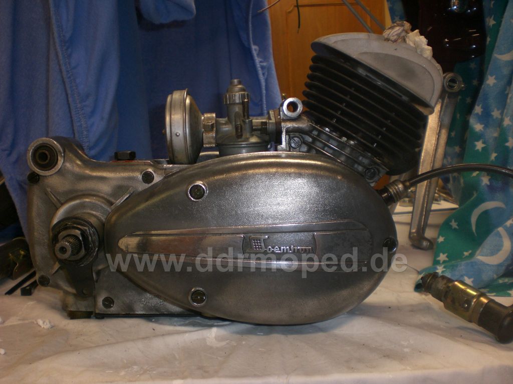

so nun ist auch Schlußendlich das könichliche Triebwerk eingetroffen, ausgepackt und hingestellt rolleyes.gif mehr ist leider nicht passiert aus Zeitgründen...... weep.gif

...Norbert das haste wieder fein hinbekommen thumbsup.gif wenn der so läuft wie er aussieht na denn Mahlzeit laugh.gif
Ich danke Dir für diesen schönen Motor _clap_1.gif den ich wohl Morgen oder Dienstag reinhängen werde dry.gif
