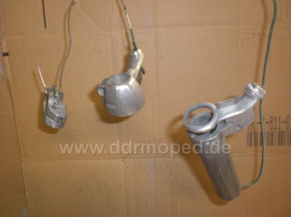

Ich habe mir also dieser Tage ein paar alte Griffarmaturen zusammen gesucht und mich dran gemacht..... cry.gif ...........hier mal die linke Seite im Urzustand.... ermm.gif

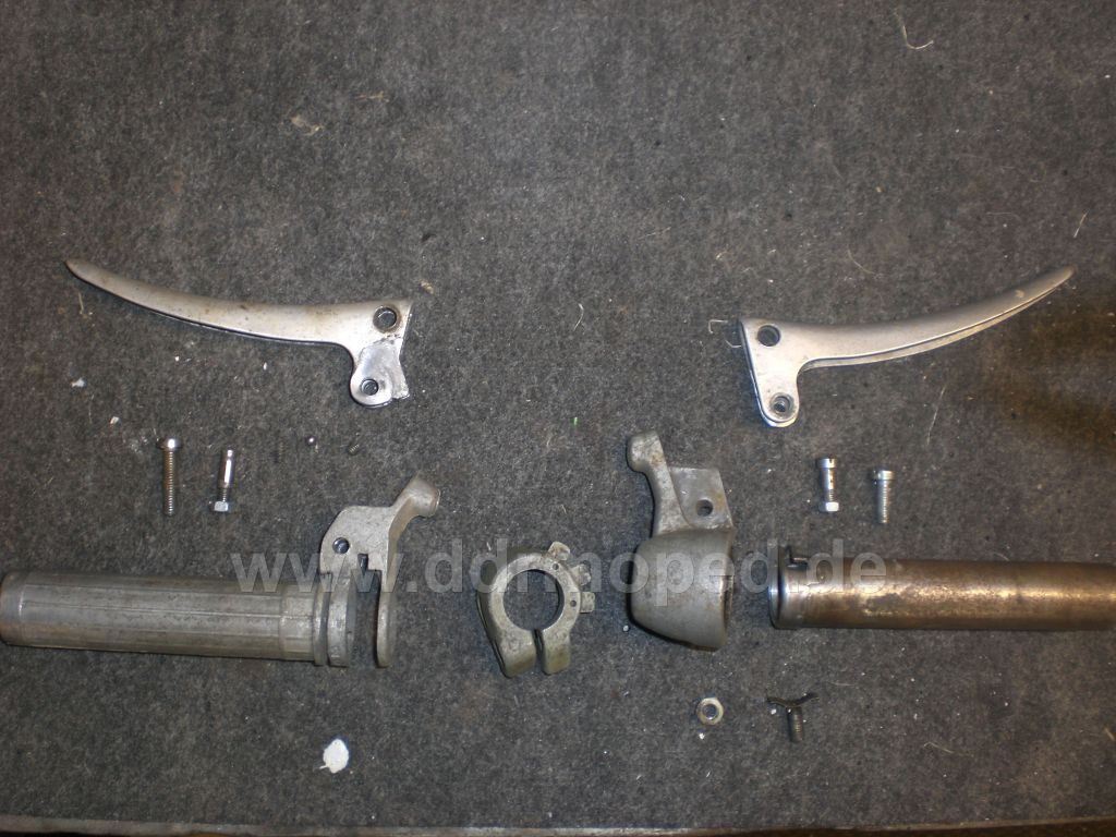

...und wie gewohnt wink.gif der Vollständigkeit halber die rechte Seite wie immer vorher im Urzustand biggrin.gif ...
Edit: Danke Enno für die Wünsche (kann ich gut gebrauchen) und Danke für Dein Angebot _console.gif ich würde mich über Deinen Besuch sehr freuen aber diese Griffarmaturen hier mein Freund die werden neuer aussehen wie Du sie je im Handel erhalten hättest glaub mir wink.gif einzig und allein Sorgen mache ich mir über den linken Kupplungshebel der ist nämlich seit über einem Jahr bei meinem Schwager zum aufschweißen aber der war lange im Babyjahr und so waren die Teile zum Aufarbeiten in seinem Spint auf Arbeit eingeschloßen. Ich hätte nie gedacht, dass der Esser steht bevor ich die Aluteile wieder bekomme also das mit dem linken Griff wird noch spannend denn meine sind alle verschlissen cry.gif

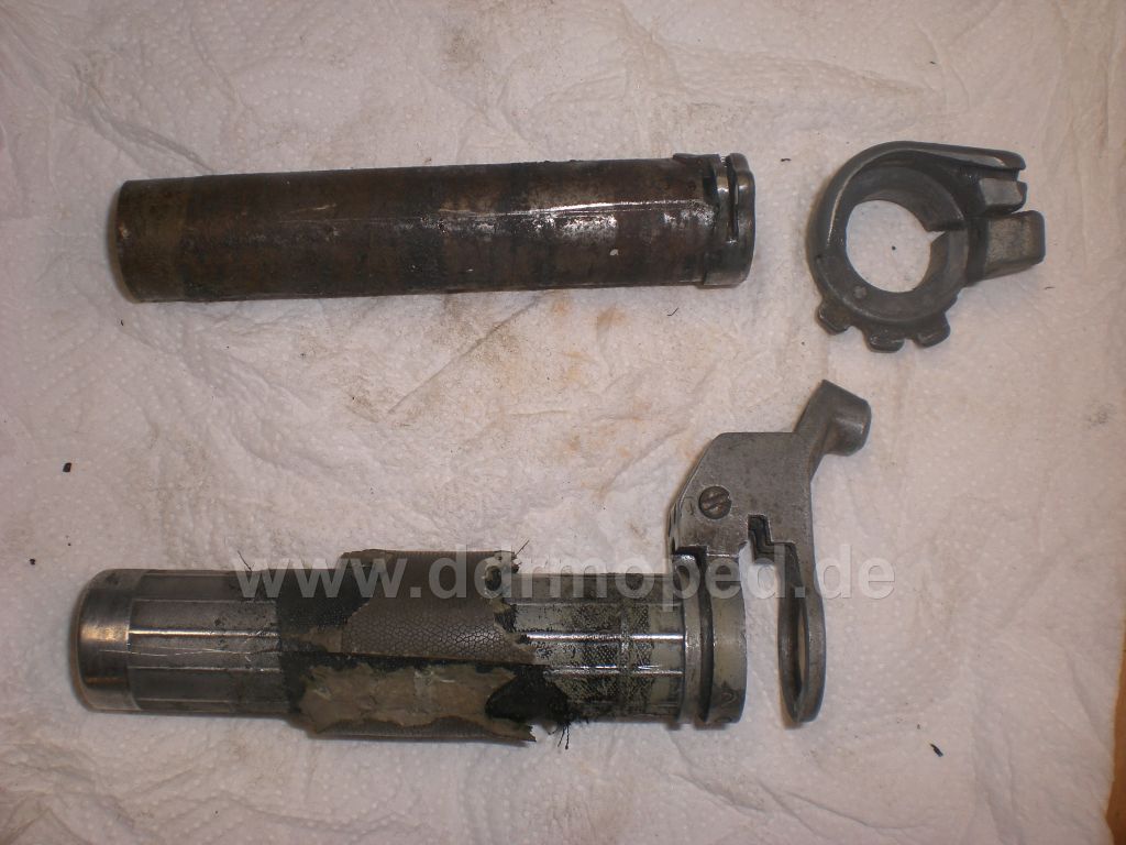

So die Griffarmaturen und alle Kleinteile wurden rausgesucht bis auf das letzte Kügelchen und sie sind komplett dry.gif
schönen Gruß von der Küste

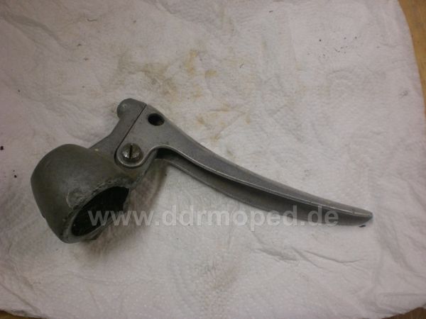

Tony

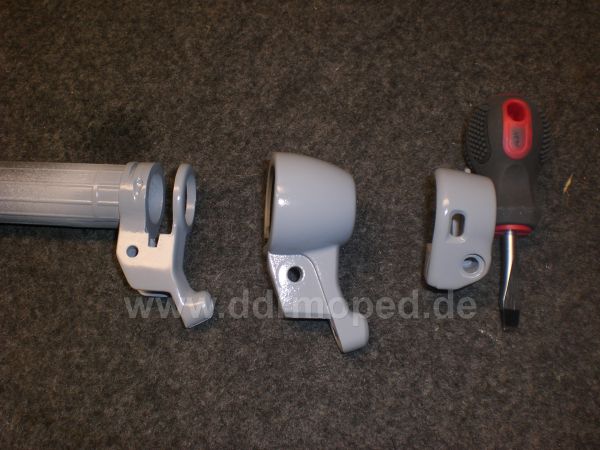

...und dann mit Alugrund grundiert und Spritzfüller glatt gemacht (geschliffen) wie einen Babypopo biggrin.gif
Zu guter Letzt hab ich die Armaturen grau lackiert aber ohne Klarlack sonst wird das wohl zu dick hmm.gif
Bei den Recherchen hier im Forum hab ich heraus bekommen, dass nur die Armaturen bei SR1 und die bei den ersten SR2 blank oder in silber lackiert waren und danach ausschließlich grau wurden, welches im Laufe der Zeit durch Sonneneinstrahlung und Verwitterung grünlich wurde hmm.gif
Tony

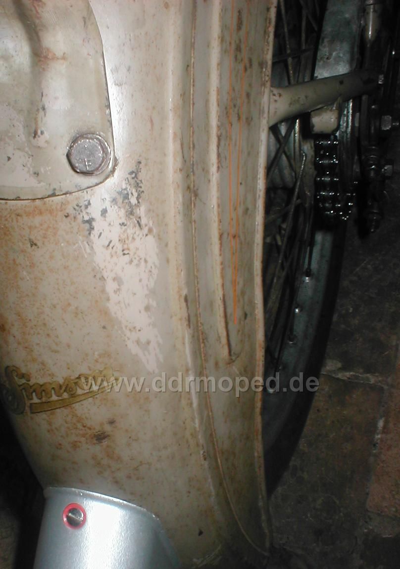

QUOTE (mobiler4 @ 29.05.2010, 20:18)
...welches im Laufe der Zeit durch Sonneneinstrahlung und Verwitterung grünlich wurde hmm.gif
Das wurden sie nur wegen den Klarlack über den Farblack.
Es gibt Stellen an meinen Esser, wo der Klarlack nach fast 50 Jahren runtergeputzt ist und so der Orginallack wieder zum vorschein kommt.
Hier ist soeine Stelle...
Grüße vom Sax
Geschrieben am: 29.05.2010, 21:56
Beiträge: 14959
Ja, Sax: Das sieht echt richtig grünlich aus... ohmy.gif Wirfs weg... laugh.gif
Zur Erinnerung: Zumindest bei den SR-Typen gingen die lackierten Teile durch den Ofen. Die "Karosse" zumindest. Da war und ist nichts mit Klarlack!! Auch die spätere Vogelserie wurde nicht "klargelackt". Die ist nur nicht mehr eingebrannt worden! Man hat (VEB Lackfabrick Waltershausen) elendiglich rumexperimentiert: siehe das bordeauxrot des Stars. Das hat die Erderwärmung laugh.gif (sprich: UV) nicht abgehalten und man ist ganz schnell auf andere Farbtöne umgeschwenkt. Das "tundragrau" z.B. wink.gif Das "ver-UV`t" nicht so schnell... wink.gif
Die ersten Griffarmaturen waren silbern. Heute würde ich sagen "Felgensilber"
Die Späten waren grau(Was durchaus einen graugrünen Touch annehmen konnte)
Cloyd
Geschrieben am: 29.05.2010, 22:08
Beiträge: 3467
Mitgliedsnummer.: 2144
Komisch, bei allen meinen SRn sind an vielen Stellen Rotznasen zu sehen, die gelblich sind und durchsichtig.Das muss Klarlack sein.
Besonders gut seh ich den Klarlack bei meinem SR1 am vorderen Schutzblech.Der hat sich an manchen Stellen gelöst und blättert etwas.
Ach ja...unter dem lindgrün scheint maron zu sein.
mfg Toni
1964 Spatz, rot, patiniert
Sachswolf
Geschrieben am: 29.05.2010, 22:25
Norbert, dann erkläre mir bitte mal, was das für eine Schicht auf den Esser ist, wenn nicht Klarlack. dry.gif
Denke daran, nur die Paxis zählt, alles andere sind nur schöne Geschichten. wink.gif
Grüße vom Sax
