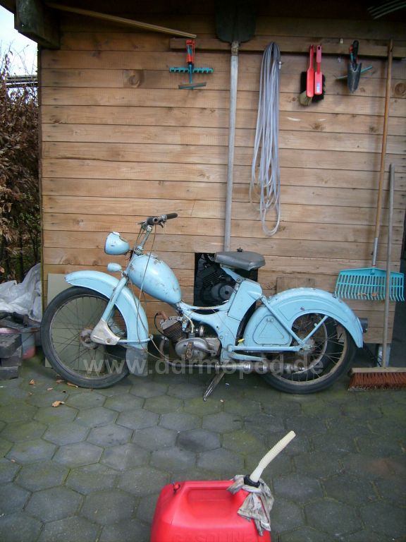

hab mal nen bild hochgeladen, wo mein sr 2e drauf ist, als ich sie abgeholt habe

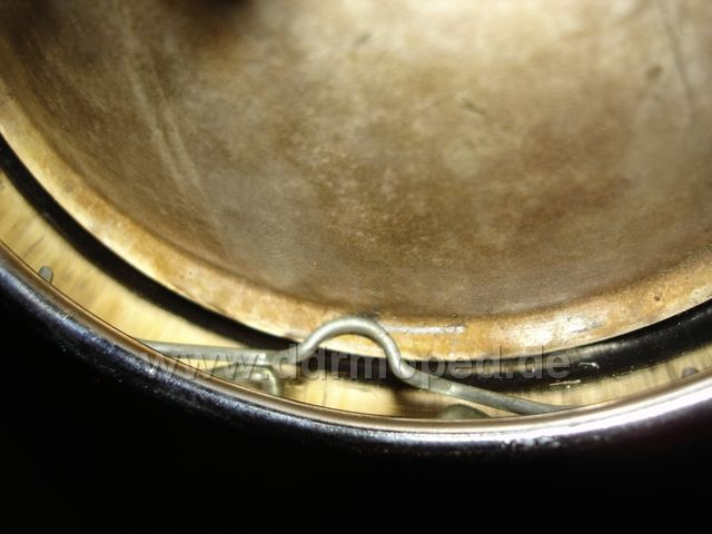

hier hab ich das foto von meinem stand der dinge. ich hoffe die klammern sind die richtigen klammern die ich da habe. danke für eure hilfe

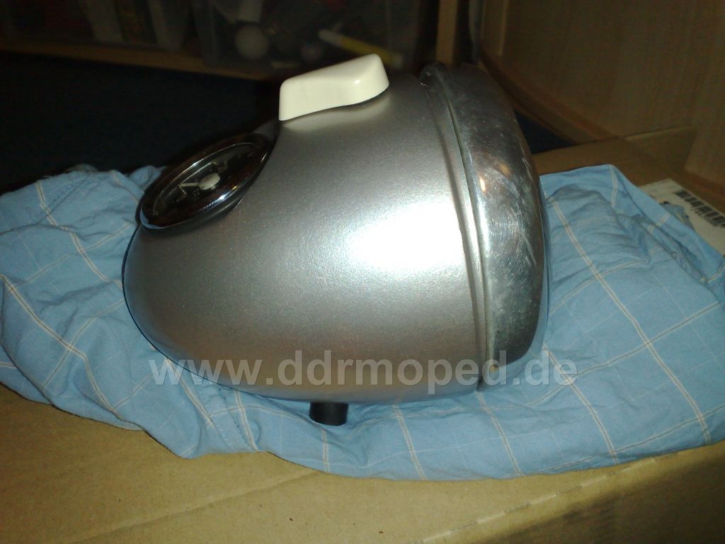

Geschrieben am: 20.01.2009, 21:35
Wegen dir habe ich jetzt die Lampe auseinander genommen. Im Gegenzug könntest du jetzt mal mit Groß- und Kleinschreibung beginnen. Dann wirst du hier auch richtig aufgenommen! wink.gif biggrin.gif

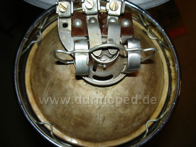

So hier ein Gesamtfoto des Innenlebens. Außen der Lampenring, dann kommt eine Gummidichtung, dann die Glasstreuscheibe, dann der Reflektor. Die letzten drei Sachen werden durch vier Haltefedern im Außenring gehalten.

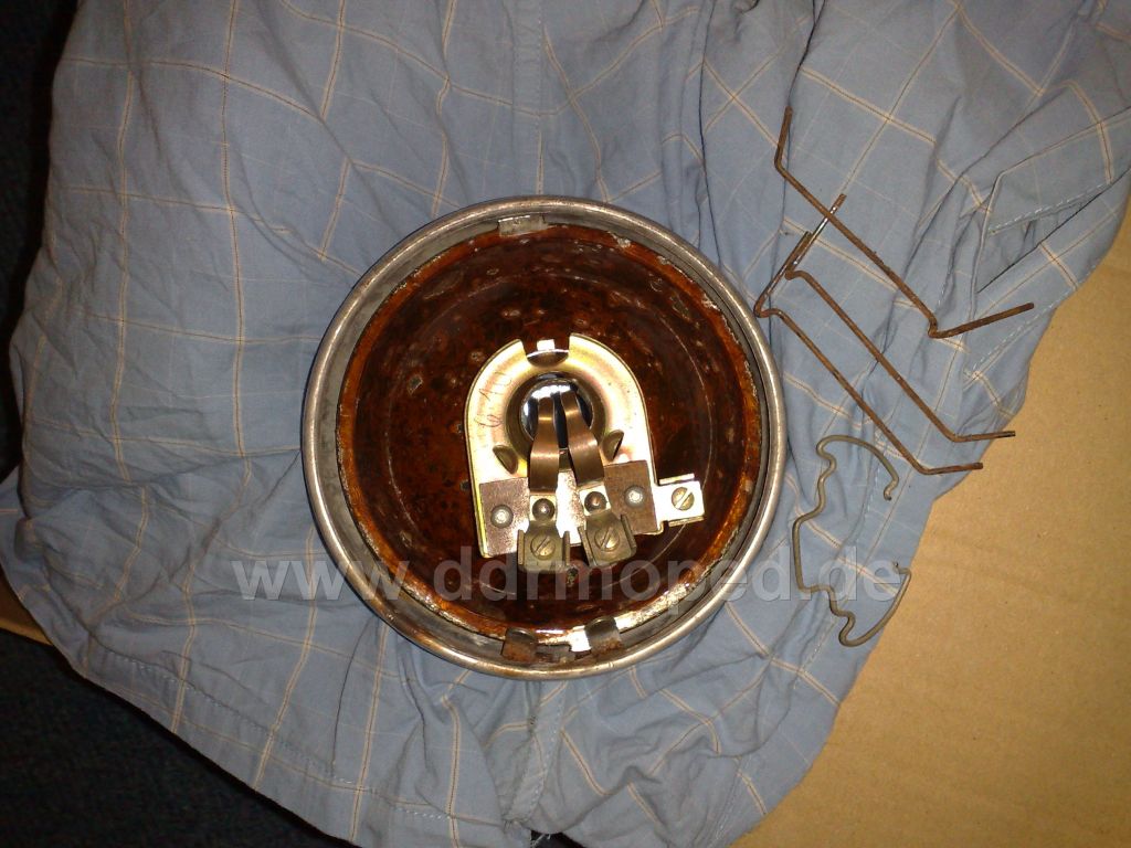

Hier ein Detailfoto von der Haltefeder:
Geschrieben am: 20.01.2009, 21:42
Deine Federn sind offensichtlich nicht die Richtigen, ich habe die jedenfalls so noch nicht gesehen.
Die Haltespange für die Lampenaufnahme brauchst du bei deiner Ausführung ebenfalls nicht. Bei dieser moderneren Variante wird der Lampenträger am Reflektor von einer kleinen Zugfeder gehalten. Die Spange gehört zu der älteren Variante (siehe Foto 1), wie bei meinem 57er.

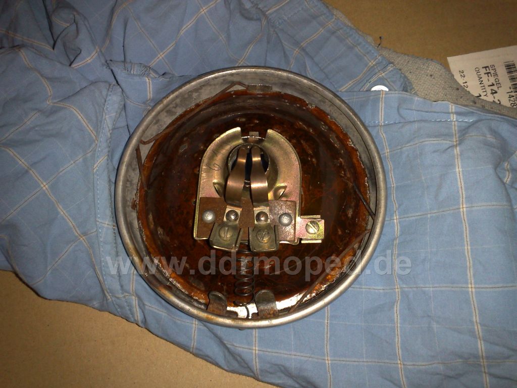

Das mit den Klammern kam mir auch komisch vor, habe sie jetzt aber ein bisschen untergelegt und gespannt und das hält jetzt wie ne 1. Spitze. Habe mal nen Bild angefügt, wie ich es gemacht habe. Vielen dank für eine Hilfe.

Scheint ja doch zu passen. Diese Federn kannte ich noch nicht.

die Federspangen müssen aber andersrum eingebaut werden.
Die Enden jeweils unter die Bördelung des Lampenrings geklemmt und die Mittte der Feder drückt auf den Reflektor...
