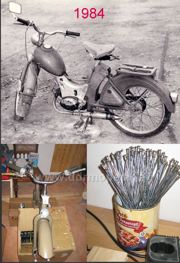

Nr 560373 stammt sozusagen aus Familienbesitz. Mit zarten 15 Jahren und ein paar Kilo weniger, also vor nunmehr 26 Jahren hat mir mein Onkel einen Handwagen voll SR2 Teile abholen lassen. Ich hatte bis dahin nur am S50 wenig geschraubt, hatte aber schon Erfahrungen mit MZ - da ich einen großen Bruder habe. Also 3 Monate später stand er dann da. Mei Onkel hatte ihn komplett, aber wirklich komplett im damaligen RWN Teterow strahlen lassen und mit blauer, was weiß ich für Farbe dünn übergespritzt. Wenige Teile fehlten, aber findig, wurden die zusammengesucht, bis er dann eines Nachmittags ansprang. Ich erinnere mich noch genau, boh war ich stolz. Alles mögliche hatte ich da verbaut, was gerade greifbar war. Teile für SR2 hatte ich alles gehortet, was ich irgendwo finden konnte, ob vom Garagennachbarn oder von der Schutthalde. 2 Jahre später war ich dann der Meinung, er müsse wieder neu, im alten Glanz entstehen und entschied mich für die Frabe Grau, da mein Vater mal so einen hatte. Also das war DDR. Die Farbe habe ich vom ortsansässigen Privatlackierer mischen lassen. Dafür mußte ich ein Auto abschleifen. Neue Speichen waren nicht aufzutreiben, also habe ich die von Anhängerrädern besorgt und im RWN von einem Schlosser auf Länge walzen lassen. Lackiert wurde in der Gagarge, eigenlich das erste mal, dass sich das machte. (na ja, nicht professionell aber geht). Habe die meisten Teile auch noch liniert und dann gings ab zur NVA.............22 Jahre später nun, habe ich alle meine Sachen mal durchsucht und versucht, alles Baujahrrelevante herauszusuchen. Von dem ganzen Schrott, sind in der Regel immer noch brauchbare, teilweise gut verchromte Teile dabei. Lenker i.O. Schalt- und Gasgriff original von früher, nie verbaut, mit neuen Griffgummis u.s.w.

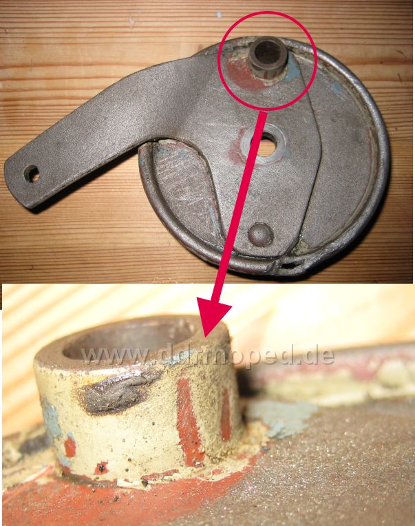

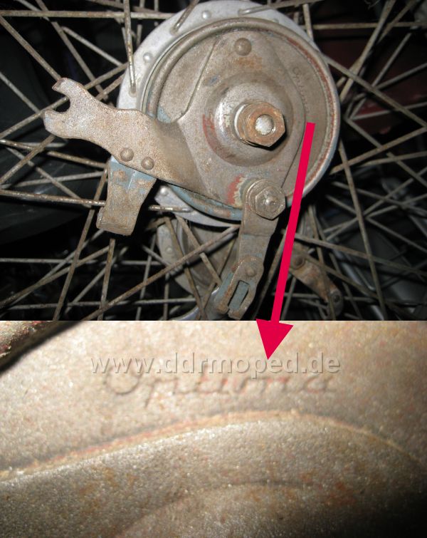

FRAGE: Beim sortieren der Räder, sind mir die originalen vom Onkel mitgelieferten in die Hände gefallen. Kann ich mit Bestimmtheit sagen, da er sie strahlen ließ.
Sie unterscheiden sich schon von denen, die ich sonst noch habe. Es steht "Oprima" eingeprägt auf den Bremsankerplatten.
Die Strahler waren damals wohl etwas "verstrahlt" denn es ist Restfarbe zu erkennen, siehe Bilder.
Und es sieht nicht nach einer ehemaligen Nachlackierung aus, dazu sind alle Ritzen zu perfekt mit Farbe bedeckt.
Ich habe vieles gesehen, aber lackierte Bremsankerplatten? Ich will sie eigentlich zum verzinken geben.
Geschrieben am: 18.01.2009, 12:38
QUOTE (heiwen @ 18.01.2009, 12:31)
Sicher, dass dort nicht "Optima" steht?
mfG Christoph
heiwen
Geschrieben am: 18.01.2009, 12:40
Beiträge: 1350
Mitgliedsnummer.: 373
Mitglied seit: 09.11.2006
Hallo Christoph,
100% da auf der von vorne es noch deutlicher zu sehen ist. Keine Renak.
Heiko
Guck Bild
P.S. Oh man, ja, jetzt habe ich es erst geschnallt.....mein Schreibfehler. cry.gif

Habe gerade im Ersatzteilkatalog nachgeschaut, kann es sein, dass die nur an der Halbnabe verbaut waren?

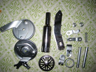

So, es geht mal wieder etwas weiter. Ich wollte Euch mal kurz meine Erfahrungen und den Stand der Dinge weitergeben.
Diverse Kleinteile sind gerade in der Galvanisierung, aber nicht Chrom, sondern zum verzinken......

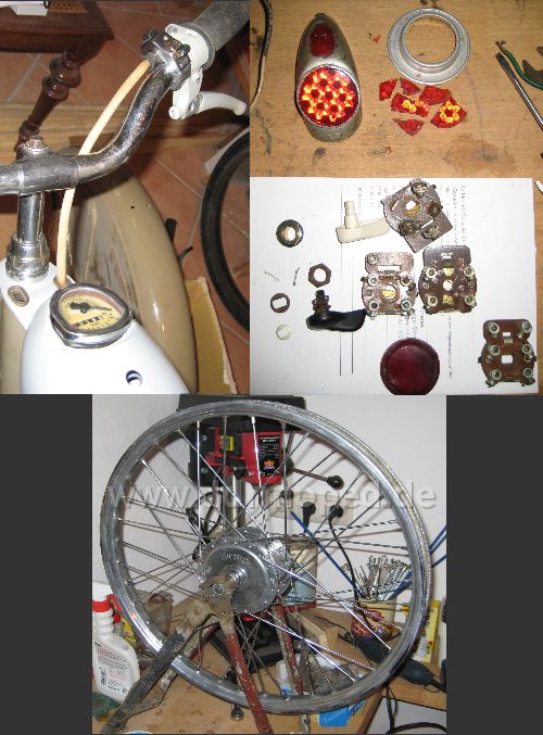

Ursprünglich sollte das große Rücklicht verbaut werden, aber ich hatte da noch ein etwas demoliertes kleines liegen. Durch Zufall endeckt, ein altes Katzenauge, zwar in anderer Fassung aber ich dachte mir mal, probieren auszutauschen. So richtig habe ich nicht daran geglaubt, aber siehe da, mit etwas Einfallsreichtum, habe ich es wirklich geschafft.
Schritt für Schritt wird nun auch die Lampe komplettiert. Den Chromring vom Wappentacho und die Schaltergarnitur habe ich mit etwas polieren wieder ansehnlich hinbekommen. Da ich versuche, aus meinen gesamten Fundus originale Teile zu verwenden, habe ich den Kabelbaum vom Schalter zur Lampe so sauber hinbekommen. Das selbige steht nun noch den Bowdenzügen bevor, die allesamt eine gold schimmernde Hülle haben.
Auf der Suche nach dem passenden Zündschalter war mal wieder die Qual der Wahl. Fünf verschiedene Bauvarianten, wobei einer original neu vom Spatz dabei ist, von dem ich wenigstens die Feststellschraube nehmen kann, weil eben neu verzinkt. Der beste wird dann noch ausgesucht.
Dank der Anleitung von Norbert, über das Einspeichen, habe ich mich rangewagt. Alufelgen und Simson (nicht Renak) Naben zusammengeführt, mit den Speichen, die auch schon 22 Jahre gewartet haben und siehe da, hat ganz gut geklappt. Muß sich eben nur im Alltag beweisen. Das Hinterrad kommt demnächst. Ich weiß ja nicht, wie es Euch geht, aber manchmal denkt man, so, das ganze jetzt nochmal? Aber ich habe es mir vorgeommen.

So, heute kamen die Teile von Galvanisieren zurück. Wohlgemerkt, nichts verchromt, sondern alles verzinkt und Teile poliert. Sieht aber aus wie Chrom, unglaublich. Was er da genau gemacht hat, muß ich noch mal fragen, aber nun geht es weiter.
