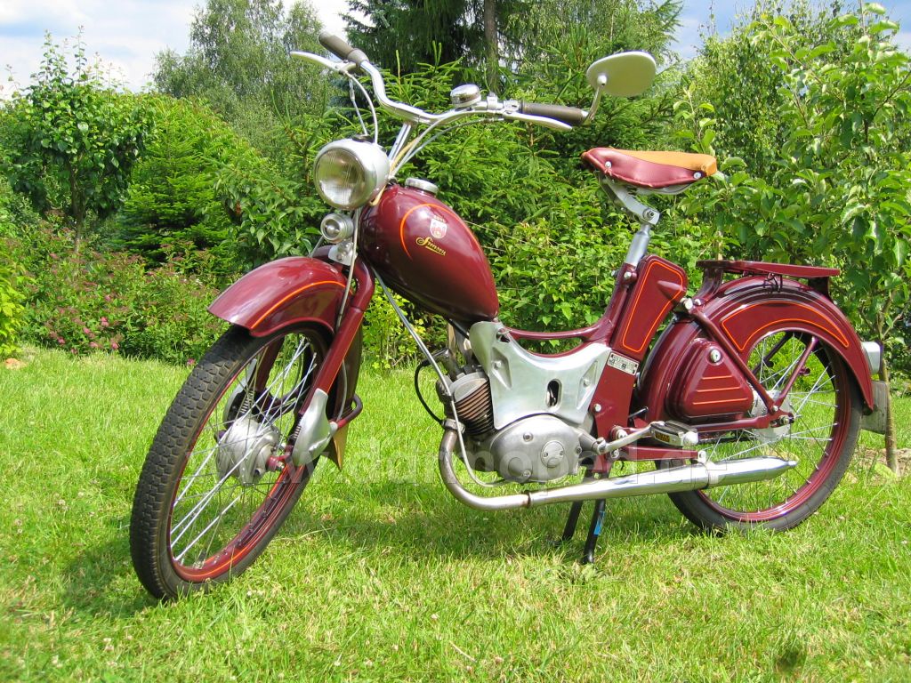

Zeige mal ein Bild von deinem SR2E, 1960 ist ein sehr interessantes Baujahr.
Dein Problem hörst sich sehr nach Nebenluft an. Hast due die Zylinderfuß- und Vergaserdichtungen richtig eingesetzt und erneuert?

Hier das gewünschte Bild.
Ich werde deine ratschläge befolgen. Zylinderfussdichtung ist ja nur aus Papier.

Hallo, dein Problem klingt nach Nebenluft! Tausch mal die Simmerringe der Kurbelwelle.
