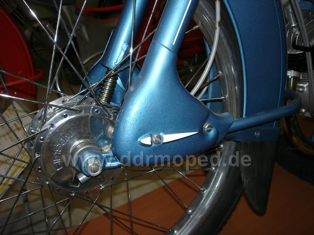

Hallo Tim,
hier irrst du dich gewaltig. Entweder 10mm Achsen (17mm Schlüsselweite) oder 12mm Achsen (19mm Schlüsselweite) vorn und hinten! Eine Mischausführung hat es nie gegeben.
Der Umstellungstermin war etwa Mitte 1962. Ab diesem Zeitpunkt gab es nur noch 12mm Achsen. Ab welcher Fahrgestell-Nr. das passiert ist, ist nicht bekannt.

Hier ein Foto der vorderen 12mm Achse:

Gut, ich dachte immer nur der KR50 hatte vorn 12mm.

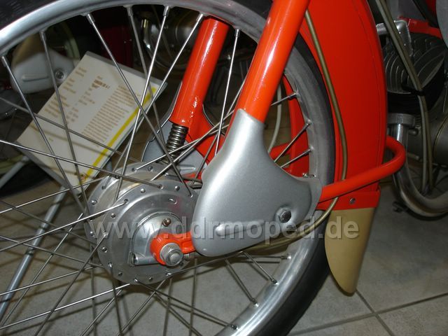

Zum Vergeich, 10mm:
(Bei der Bildgröße aber nicht so richtig zu erkennen!)
