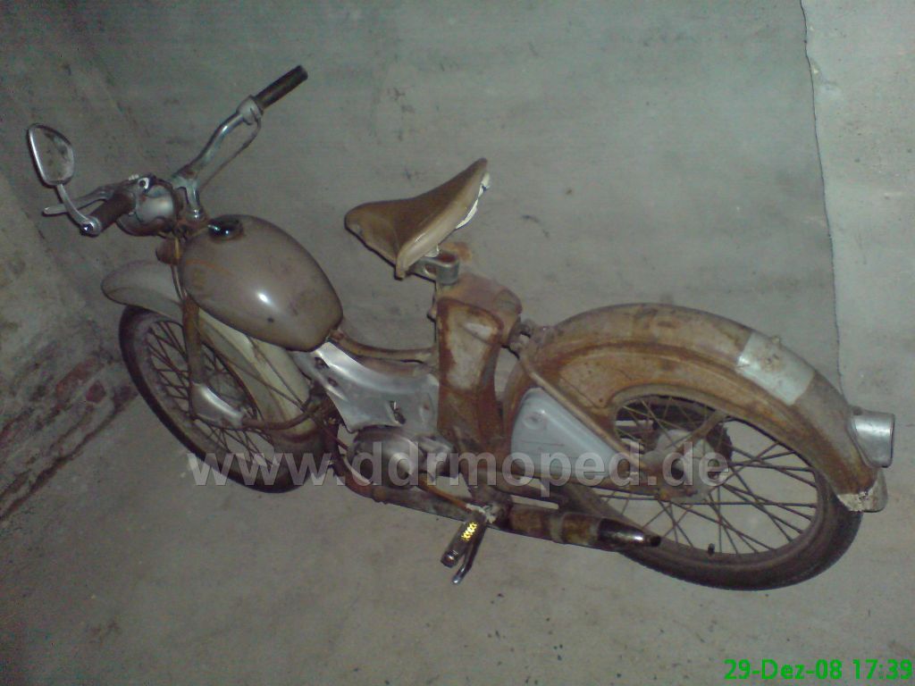

sagt mal wurden im Export Modell andere Motoren verbaut als im normalen?? Wollte die Kupplung einstellen, nur ist nicht wie üblich bei Simson links nen Deckel dran zum abschrauben und einstellen, nun frage ich mich wo ich da die Kupplung einstellen soll?
hier mal nen bild von meinem SR bj. 1964 (wird Mitte Februar aufgearbeitet)

Der Deckel ist beim Rh50 II mit der Zeit weggefallen. Es gab nur noch die Ölstandskontrollschraube. Die Kupplung kannst du nur noch am Kupplungshebel (Lenker) einstellen oder wenn du den Kupplungsdeckel abschraubst.

Danke für die Hilfe! Warum macht man denn sowas, so muss man ja immer zum einstellen den Deckel abschrauben (kompl.) und Öl ablassen. Mein Problem ist ja eigentlich, dass ich den Bowdenzug für die Kupplung gewechselt habe und der Bowdenzug irgendwie nen bissel kurz ist, beim alten war die Stellschraube fast kompl. draußen und jetzt muss ich sie komplett reindrehen. Man kann aberden alten Deckel ranschrauben, oder?

Kann man, aber erstens ist es dann nicht original und zweitens musst du dann 500ml statt 350ml Öl einfüllen.

Es ist ein weit verbereiteter Irrglaube, man stellt die Kupplung "unten" ein. Diese Schraube an der Kupplung dient nur zum einmaligen Längenausgleich Bowdenzug/Ausdrückstift. Danach wird die für das gesamte Kupplungsleben nicht mehr angerührt!!
Vielleicht noch mal step by step: Den eingekuppelten Zustand erreichen nur Federn. Die im Kupplungspaket und die Feder am Kupplungshebel unten am Motor. Eingekuppelt (also Kraftschluss) ist eingekuppelt. Mehr geht nicht. Dabei muss am Hebel am Lenker "Luft" sein (3-4mm). Damit wird sichergestellt, dass die internen Federn das Kupplungspaket max. zusammenziehn.
Nun muss über die Bowdenzuglänge sichergestellt werden, dass auch komplett ausgekuppelt werden kann, also das Paket muss (gegen die Kraft der Federn) trennen.
Dazu dient (einmalig!!!) die Verstellmöglichkeit am Griff. damit werden Toleranzen des Zuges ausgeglichen.
Nochmal zum Mitschreiben: Man kann eine verschlissene oder verschleissende Kupplung nicht "Nachstellen"
Die Maße Zug sind:
Seil (Ende-Ende) SR2/2E 1125mm
Hülle(Ende-Ende) 1030mm
Hallo Norbert,
nochmals sehr deutlich geschrieben, jedoch nicht ganz korrekt.
Die Schraube dient keinesfalls dem Längenausgleich des Bowdenzuges, sondern nur zur Einstellung des gesamten Kupplungsmechanismus. Für den Längenausgleich des Zuges ist die Schraube am Kupplungshebel da.

... aber wenn diese Einstellmöglichkeit nicht mehr reicht wink.gif tongue.gif ...
dann am Motor/Kupplungsausrückstift, solange bis rutscht und dann durchgeht, dann ersetzen, so die Reihenfolge thumbsup.gif
