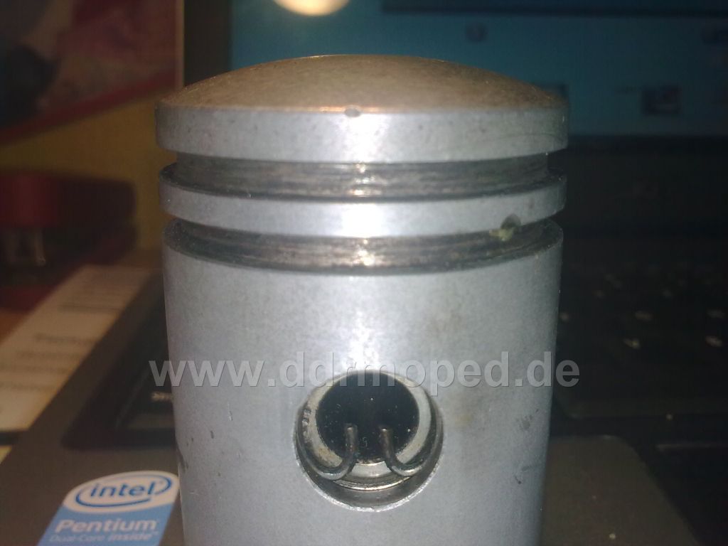

Will meinen alten Kolben neue Ringe schenken, bin aber nirgens fündig geworden sad.gif Sollte meiner Meinung nach ein alter originaler Kolben sein.

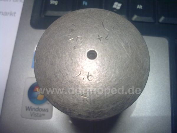

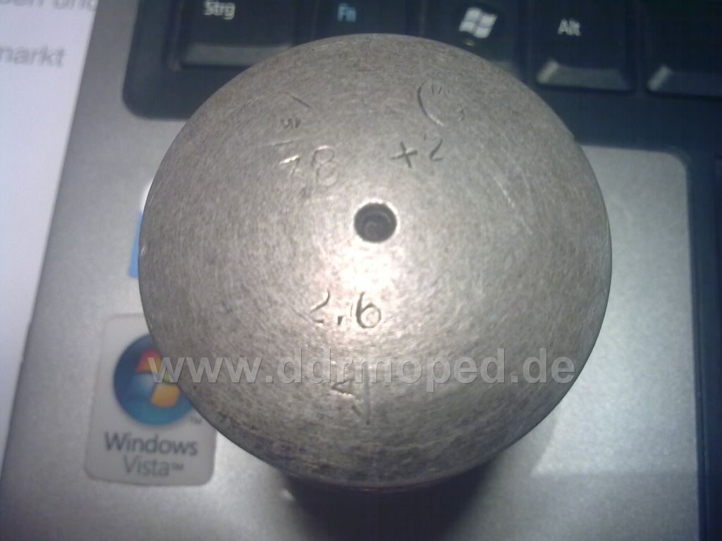

noch eins

Es hat schon seinen Grund, dass du beim Zylinderregenerieren gleich nen neuen Kolben + Ringe dazubekommst. Neue Ringe in Verbindung mit einer gebrauchten Kolben / Zylinder - Garnitur sind nicht so toll, da sich die neuen Ringe nicht der eingelaufenen Zylinderkontur anpassen wollen.
