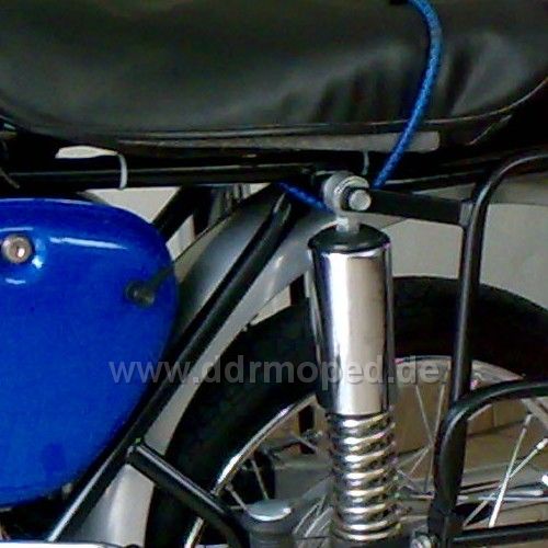

Hallo Sebastian,
die Stoßdämpfer aus der S 51 Enduro und der S 51 Comfort sind die Gleichen.
Es sind aber nicht die von ES, TS oder ETZ. Bei den Mopeds aus Suhl sind die Tragfedern vom Durchmesser her dünner und feiner gewickelt. Weiterhin haben Die Mopeddämpfer keine Chromhülsen außen.
Ich häng mal zwei Bilder an, damit du den Unterschied siehst.
Auf diesem Bild sind Simson Dämpfer.
MfG
Gunther

Hi Gunther,
Danke für die Antwort und die Bilder.
Ich kenne die oberen Dämpfer aus der ETZ. Die mit der Chromkappe kommen aus der ES, oder?
Sind also die auf dem ersten Bild die Gleichen wie die in der ETZ? Oder nur andere Federn? Vom Aufbau sind die ja nahezu identisch.
Grüße, Sebastian

Hallo Sebastian,
