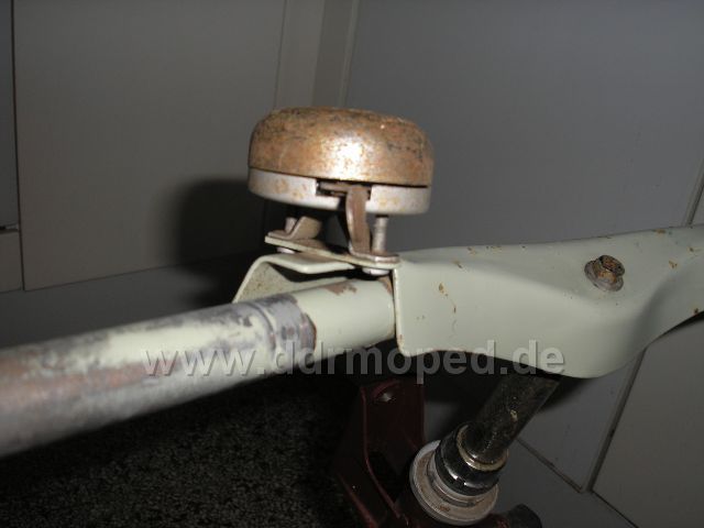

Hallo Thomas, als ich das erste mal einen sah, es war im Allgäu - in Sonthofen - Nähe Oberstdorf - habe ich erst mal dumm geguckt  1 Hab mich dann mal kurz mit dem Fahrer unterhalten. Dieser schwor auf die einfache Technik. Meines wissens ist zwar eine Klingel dran - die Hupe ist auch eingebaut - jedoch nicht angeschlossen. Desweiteren hat der Neckermann ein ganz ungewöhnliches RüLi. Wie du auch aus der BE ersehen kannst ist der Neckermann - weil ja im Westen - nur mit Höchstgeschwindigkeit 40 km/h angegeben - ich meine der ist dann m.S. auch gedrosselt durch den NKJ 134/3. Übrigens dieser Spatz wurde am 08.11.1968 im Neckermannkaufhaus in Trier gekauft. MfG Gunther

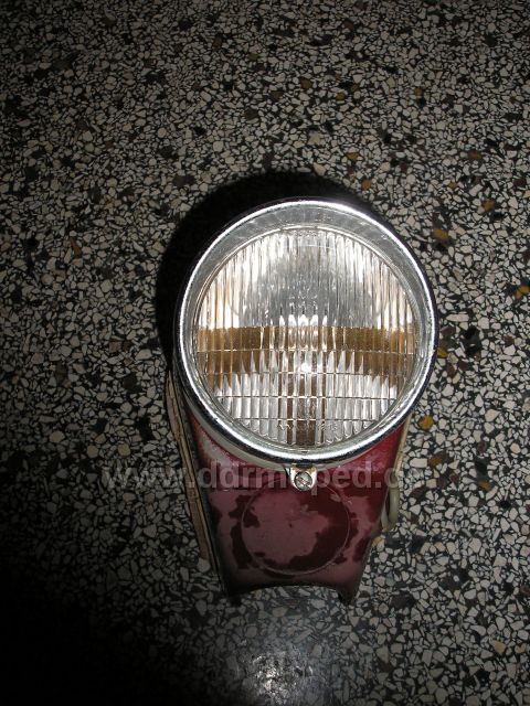

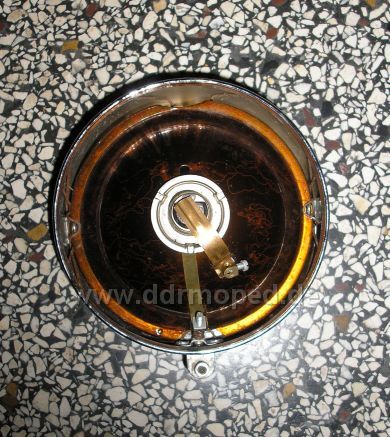

So - habe es bereits schon angekündigt in einem anderen Fred - aber hier passt es definitiv am besten rein. Ich werde im Laufe des Tages Bilder meines Neckermannes einstellen. Dieser ist zwar zerlegt - aber die interessanten Details lassen sich dennoch gut fotografieren. Bin gerade dabei, das gute Stück wieder auferstehen zu lassen. :-) Die Drosselung erfolgte übrigens über den Krümmer. Der ist nur daumendick. Da haben sie sich richtig Mühe gegeben Gruß Daniel
