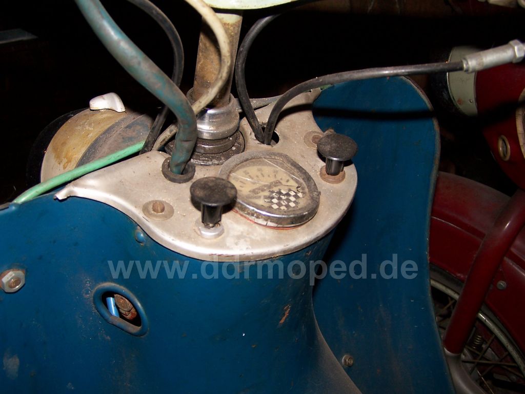

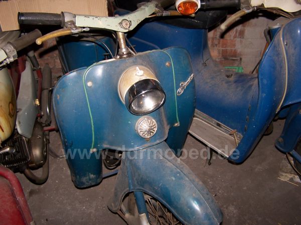

Habe schon seit einiger Zeit einen KR 50 in meiner Sammlung der aber ( Wie mir scheint ) nur bunt zusammen gewürfelt ist.
Wie gesagt Baujahr 1958
Rahmennummer 00049x
Blechprägelenker ala Spatz ( bestimmt nicht Orginal )
Rücklicht in Form des SR 2 ( da gab es doch mal ein rundes )
Hupe siehe Bild
Wappentacho
schwarze Tipper / Shoke Griffe
alter Gepäckträger mit hellen Überzügen und kurzen Alu Stützern

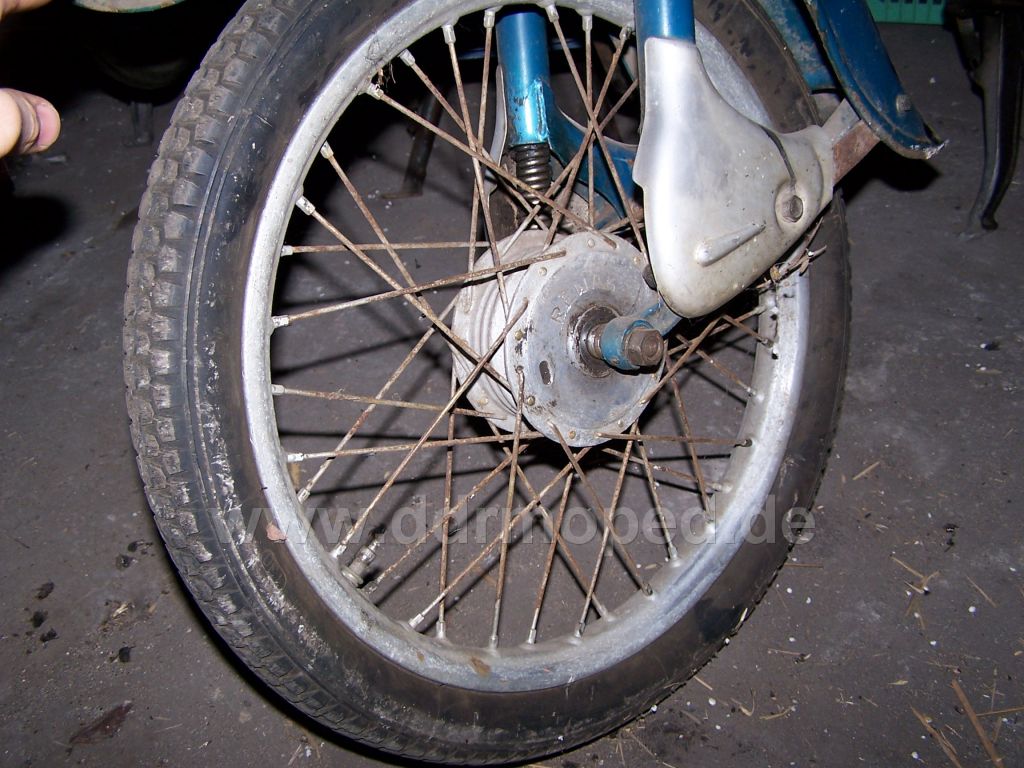

schmale Felgen mit Renak Naben

Die Felgen hab ich so am KR 50 noch nicht gesehen. Der bei uns im Museum in der Nähe hat die Standard Simson Alu´s mit K4 Reifen drauf

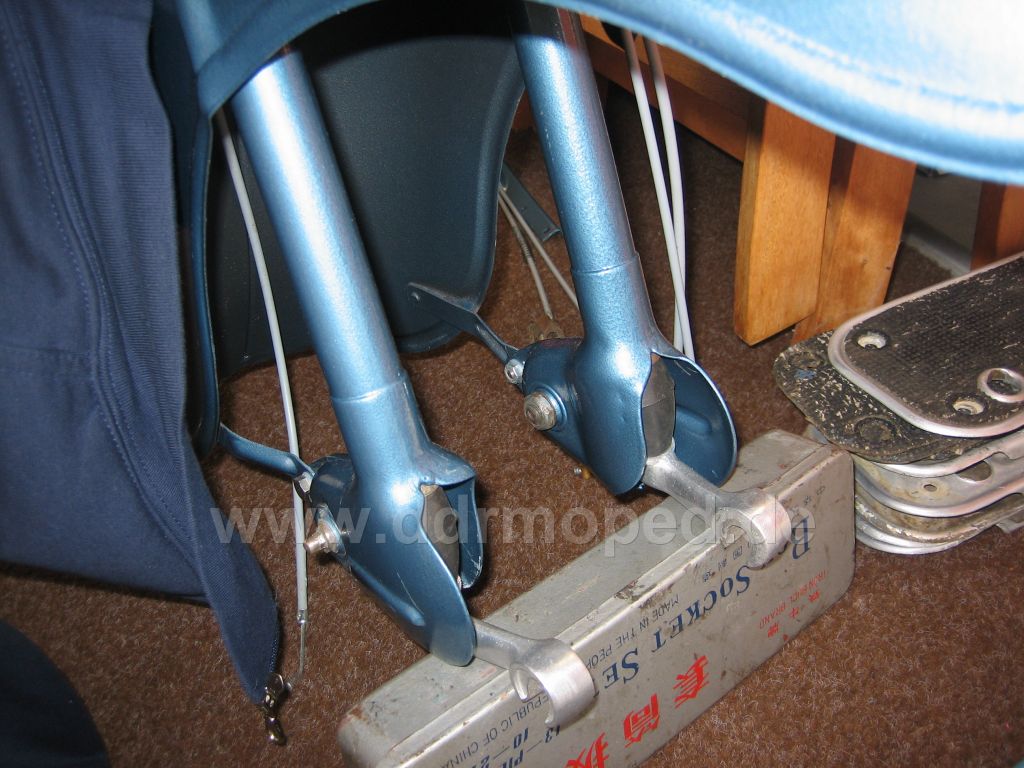

jupp, gabel muß so aussehen wie unten

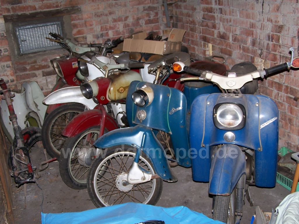

Bild von hinten leider nicht möglich zur Zeit bzw. nur wenn ich alles umstapele und das ist auf dem Scheunenboden nicht ganz einfach siehe Bild.
Bin schon froh das ich einen Teil da oben unterbringen konnte die Platzfresser wie Duo und Albatros stehen woanders im Weg rum.

Wie gesagt Rücklicht in der Form vom SR 2, da würd ich gern wissen ob das orginal ist oder die runde " Hexennase "

Aber weiss noch jemand was zu Tacho und Rücklicht was rangehört????
Ostbiker
Geschrieben am: 28.12.2008, 18:13
Beiträge: 6825
Mitgliedsnummer.: 75
Mitglied seit: 08.06.2005
Teltow-Tacho passt und beim Rücklicht sollte das dicke Hexennasige ran.
