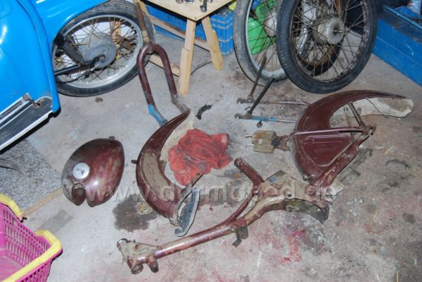

Ausgangszustand:

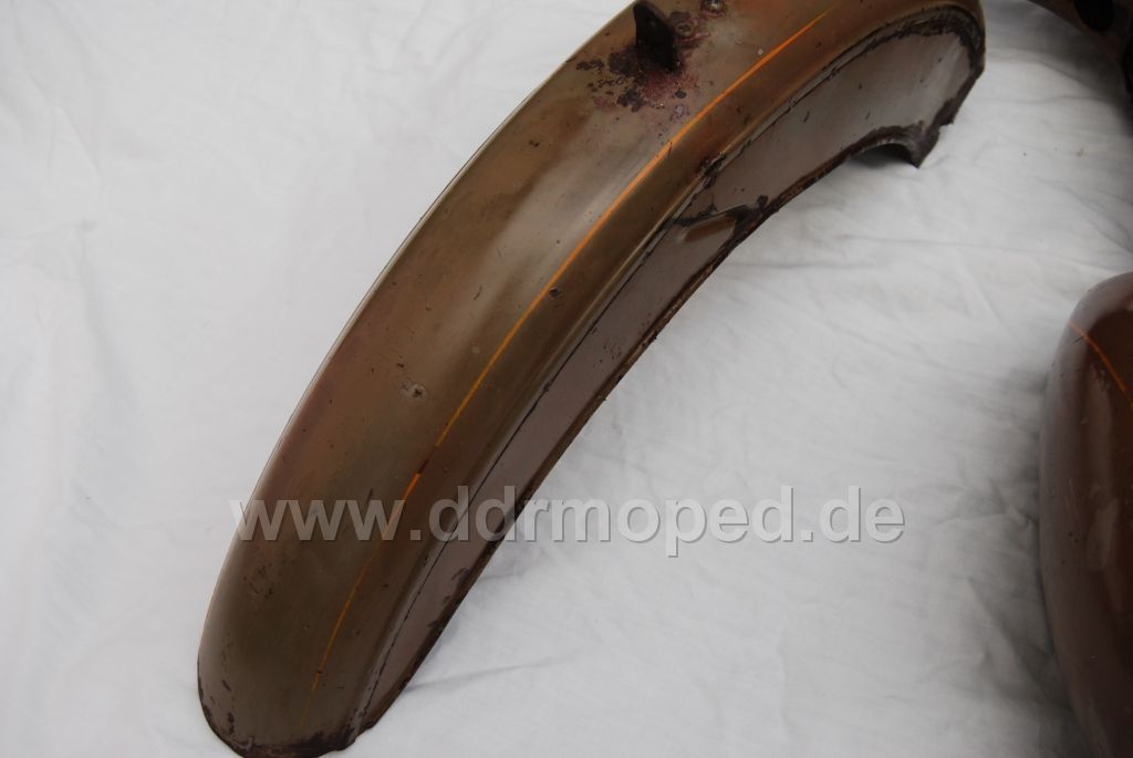

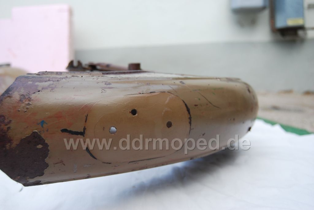

Vorderer Kotflügel nach dem Abbeizen:
Geschrieben am: 19.12.2008, 14:12
So, jetzt kommt der erste Hammer: blink.gif
Eigentlich nicht original....aber vielleicht trotzdem von Haus aus so gewesen??? hmm.gif
Geschrieben am: 19.12.2008, 14:14

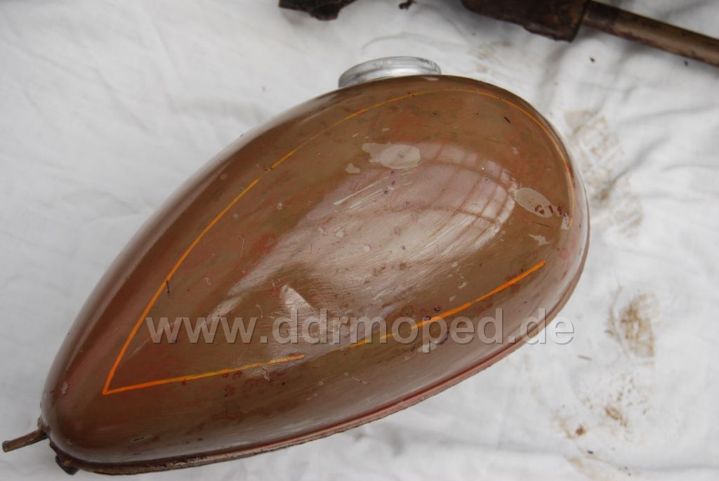

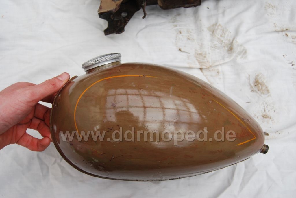

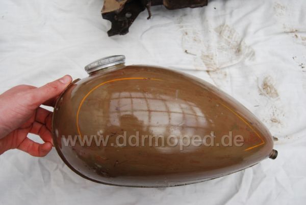

Wie auf dem oberen Bild zu sehen, sind am Tank keine Abziehbilder (auch nicht die Reste davon!!) drauf, und die Linierung weicht sehr vom eigentlichen Original ab.

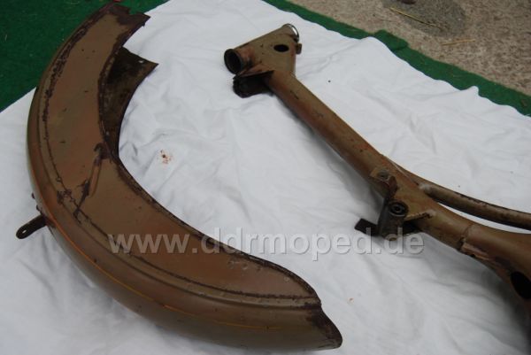

Auch auf dem hinteren Kotflügel ist kein Abziehbild.

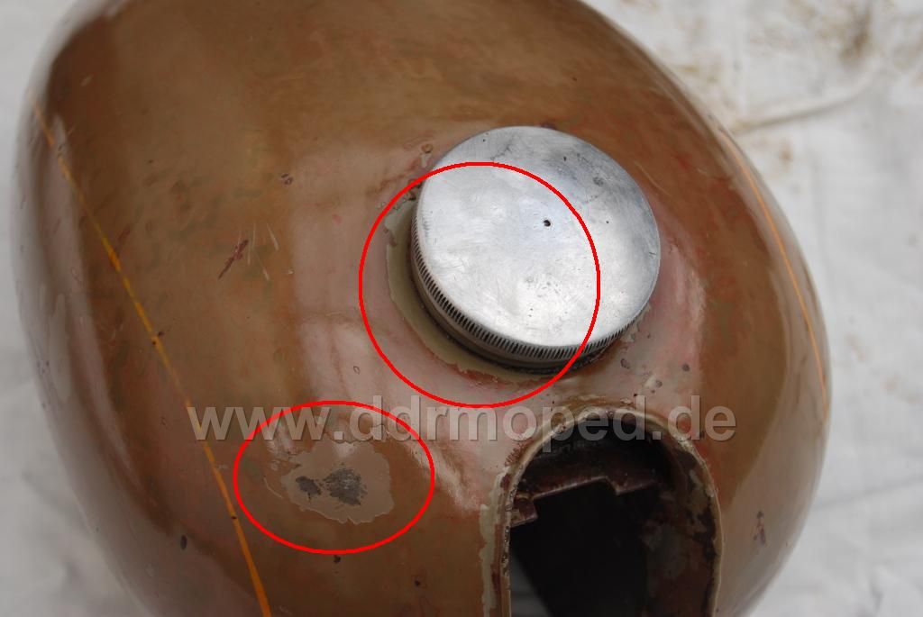

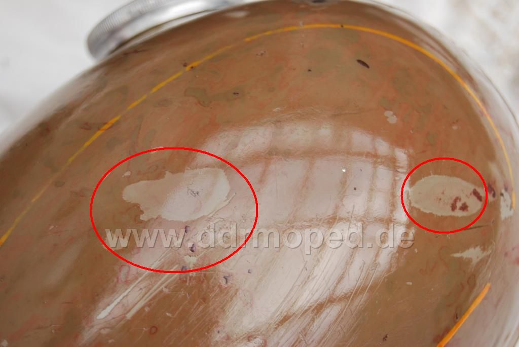

Aber der nächste Hammer ist ebenfalls am Tank gut sichtbar: Unter dem vermeintlichen "Originalbeige" ist noch ein weiteres Beige, welches heller ist, und vom Lackzustand her auch sehr gut ist. Im Bild mit dem roten Kreis gekennzeichnet...
Geschrieben am: 19.12.2008, 14:16
Hier nochmal...

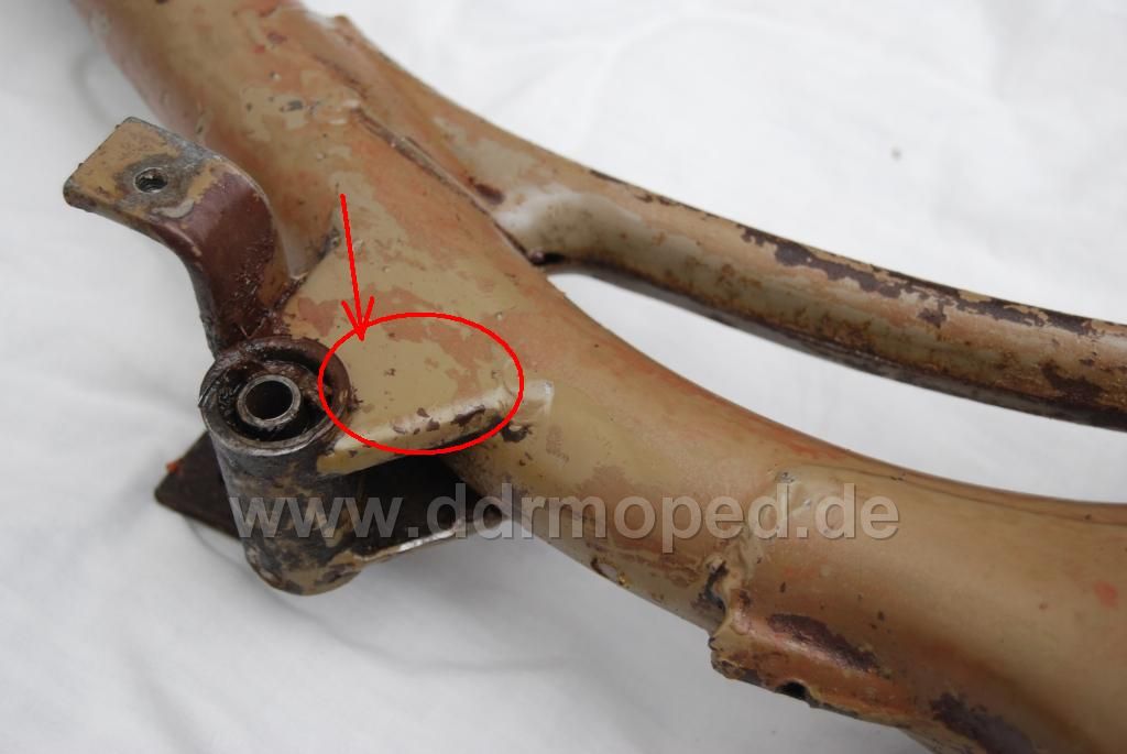

Geschrieben am: 19.12.2008, 14:17

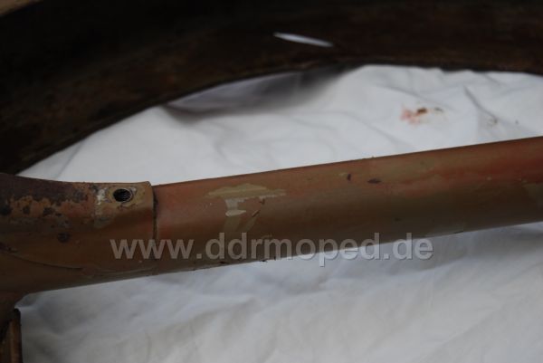

Geschrieben am: 19.12.2008, 14:19
Hier sieht man es auch gut....Es ist natürlich ein Risikospiel...soll ich das dunklere Beige (mit der komischen Tanklinierung) nochmal abbeizen? hmm.gif Wer weiß, wie das Hellere beige drunter aussieht. wink.gif Wurde der mal überlackiert? Hat es was mit 1957 zu tun??? dry.gif biggrin.gif

Hier nochmal der hintere Kotflügel:

Hier nochmal der Tank von der anderen Seite:

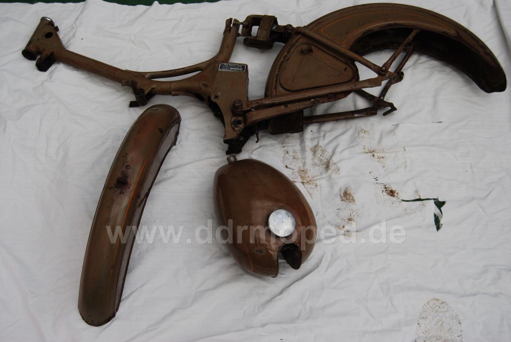

Hier nochmal alles: (den dazugehörigen 57er Federkasten bekomme ich morgen wink.gif )

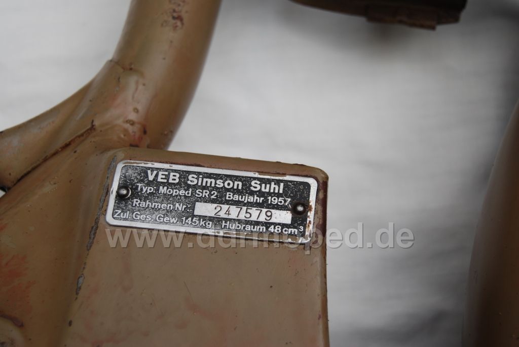

Und hier natürlich das Wichtigste: biggrin.gif

Das schaut mir nach dem gelblichen Klarlack aus. Den kannst Du normal mit dem Fingernagel wegkratzen. Halt das mal gegen ´s Licht, müsste wie getrocknetes Öl (milchig durchsichtig) aussehen.
Beim unteren Grau kannst Du mal mit Schleif/Polierpaste probieren, ob sich der Farbton verändert.

Geschrieben am: 19.12.2008, 15:26
Nee Nee doc, da is nix mit Klarlack oder Wegkratzen. Wenn ich das dunklere beige (und das ist kein Klarlack) wegkratze, kommt das hellere beige (zumindest am Tank; am hinteren kotflügel kommt nix mehr drunter).....das sieht man ja schon daran, dass wenn ich wie du sagst, an der äußeren Schicht kratze, die Linierung mit ab geht.
Das scheinen richtig 2 Farbschichten zu sein (man sieht es ja auch auf den Bildern vom Rahmen, schau mal ganz genau hin...das sind 2 Schichten). Nur frag ich mich halt --> Warum? _uhm.gif
Und warum soll ich an dem unteren Grau dann mit Schleifpaste rangehen? Was mach ich denn nun?
doccolor
Geschrieben am: 19.12.2008, 15:48
Beiträge: 1779
Mitgliedsnummer.: 685
Mitglied seit: 06.07.2007
Mit der Schleifpaste bekommst Du den ursprünglichen Ton. Viele Töne waren nicht UV-beständig und sind oberflächlich total verschossen.
Die Zierlinie kann auch nicht mit dem Beige abgehen, sind ja 2 Lackschichten. Die Zierlinie kann nur auf dem Beige sein, drunter geht´s nur, wenn drüber Klarlack wäre.
Genauso schaut das auch bei meinem Sitzbankblech aus (Foto schwirrt irgendwo rum)
