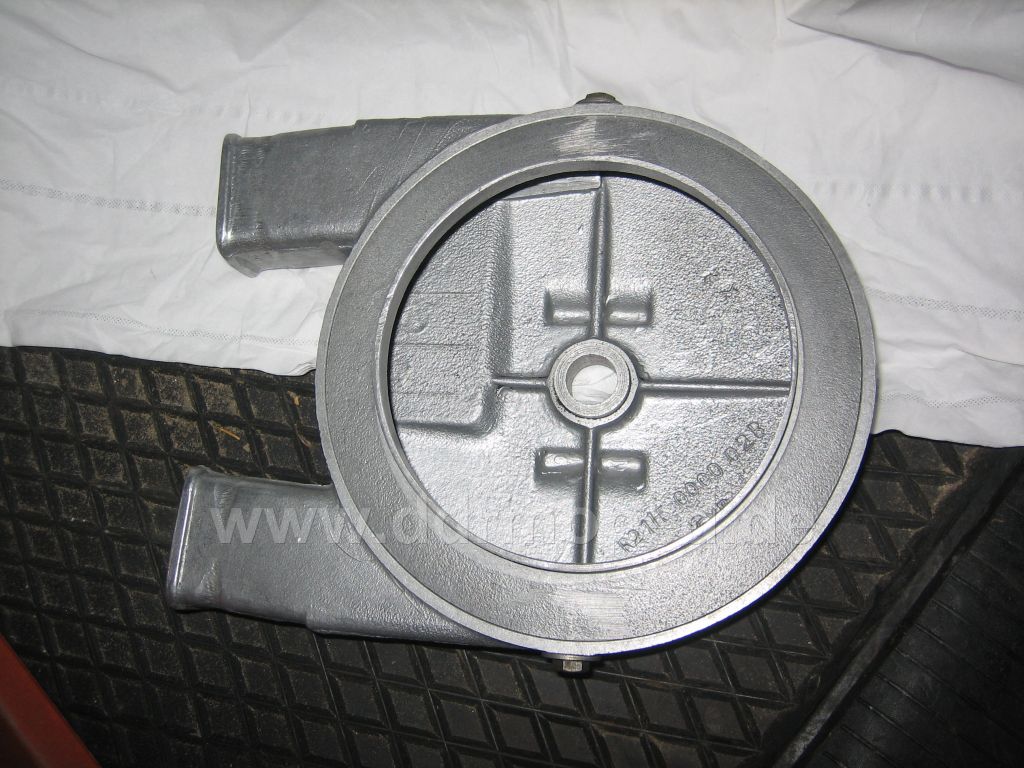

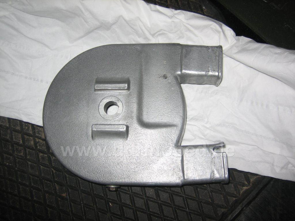

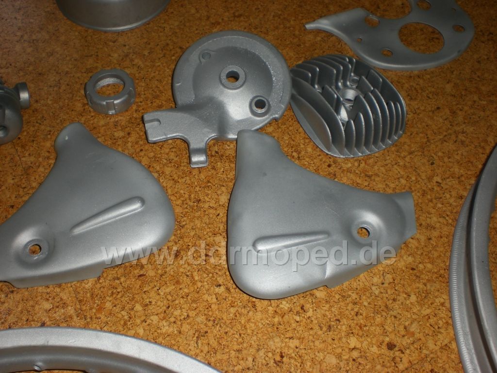

Den Kettenkasten habe ich mit Benzin, einem Zauberschwamm und mit Verdünnung geschruppt. Er blieb aber recht dunkel weil der Keim war sehr tief in den Poren drin.Leider habe ich keine bilder, höchstens von ebay. http://i22.ebayimg.com/02/i/001/1d/ag/989f_1.JPG
Hier der gestrahlte Kasten. Er ist nicht lupenrein sauber aber erscheint wieder in einem ansehbaren Licht.

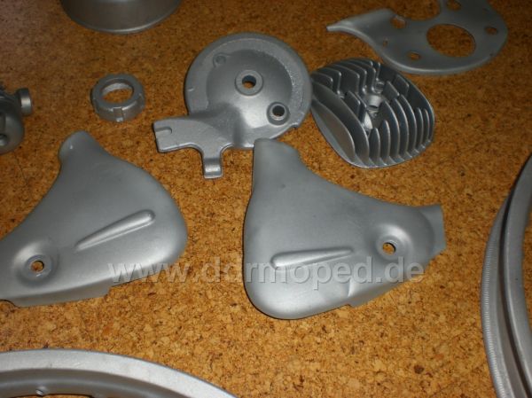

Ich strahle immer mit Sandstrahlmittel 0,1mm - 0,4mm, auch Alu. Damit wird es porentief rein, ohne groß die Oberfläche aufzurauen.

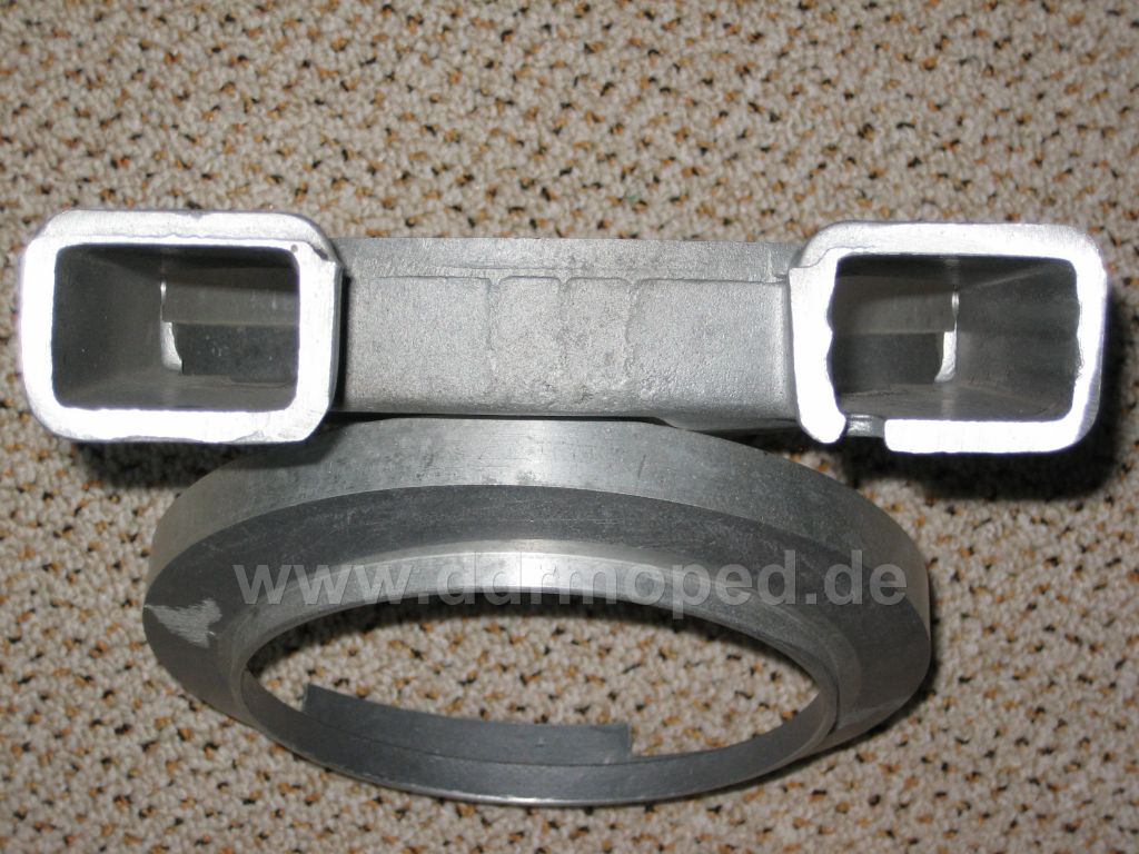

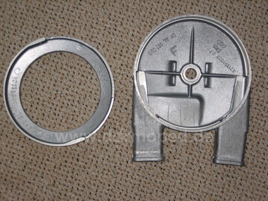

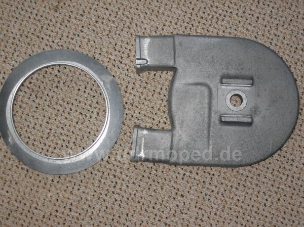

Hier Modies Kettenkasten, der sah vorher aber schon gut aus.

QUOTE (Calle @ 17.12.2008, 16:55)
Calle mit deinem oben könnte ich ja noch leben , aber der Andere is ja der Knaller .
Wurde der mit Stahlkugeln beschossen ? Die Einschläge sind ja auf 3 Meter Entfernug zu sehen...
Warum macht ihr sowas ? Reicht es nicht wenn man schmutzige Teile in Verdünnung , Benzin oder weiss der Fuchs was reinigt ??
Gruss Stephan
Verbrauchsstark & Leistungsarm
Geschrieben am: 17.12.2008, 19:27
Beiträge: 7967
Das ist Sandguss, der sieht fabriksneu schon so aus!
